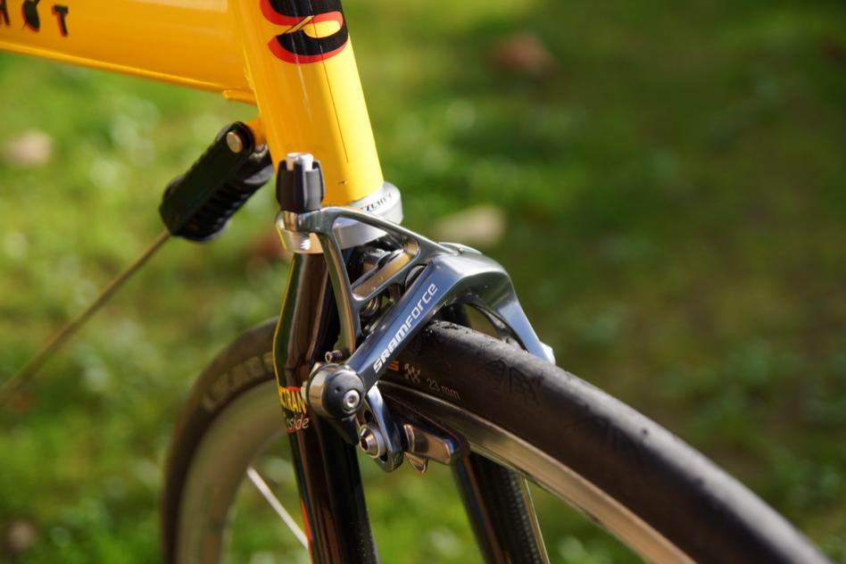

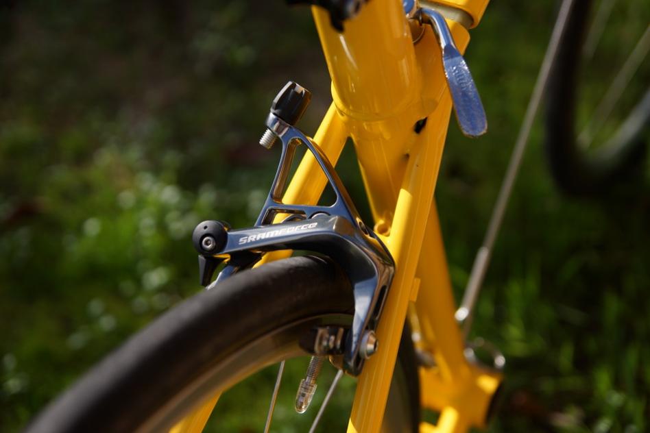

Update: Bremsen + Sattelstütze sind eingetroffen. Sattel aus der Restekiste, Laufräder Leihgabe vom Cube Renner :p
Gruß
Christian
EDIT: Wer kann mir sagen, warum das 1. Bild so klein ist und die beiden Bilder der Bremsen in Originalgröße? Hab alle 3 gleich groß hochgeladen?
