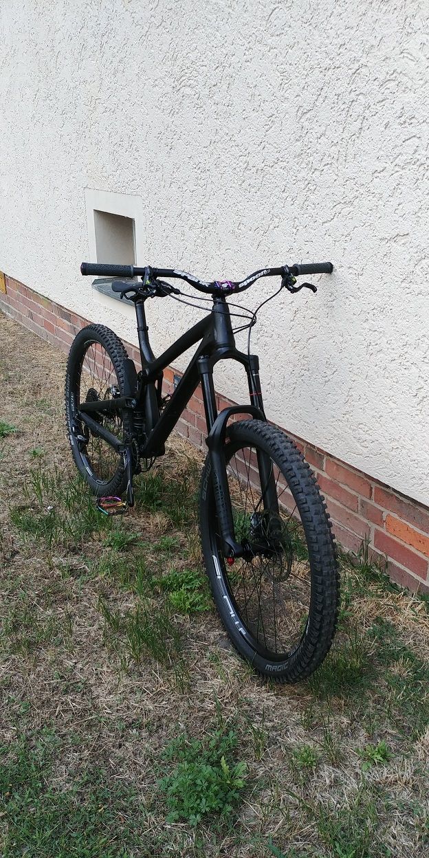

Tachchen...
hab jetzt nen 50 mm Riser verbaut. Es lässt sich sehr deutlich leichter surfen...ich bekome das Vorderrad sehr leicht hoch. Ich finde ihn allerdings doch einen Ticken zu hoch, gerade optisch im Vergleich zum 45 mm Riser von Apnea. Werde wohl auf einen 40 mm wechseln und dann passt es perfekt.

Sieht auf bildern gar nicht so übel aus!
Ich weiß aber aus eigener Erfahrung das in echt die 50mm rise schon heftig rüberkommen. Ich bin gespannt wie es dann bei 40mm wird

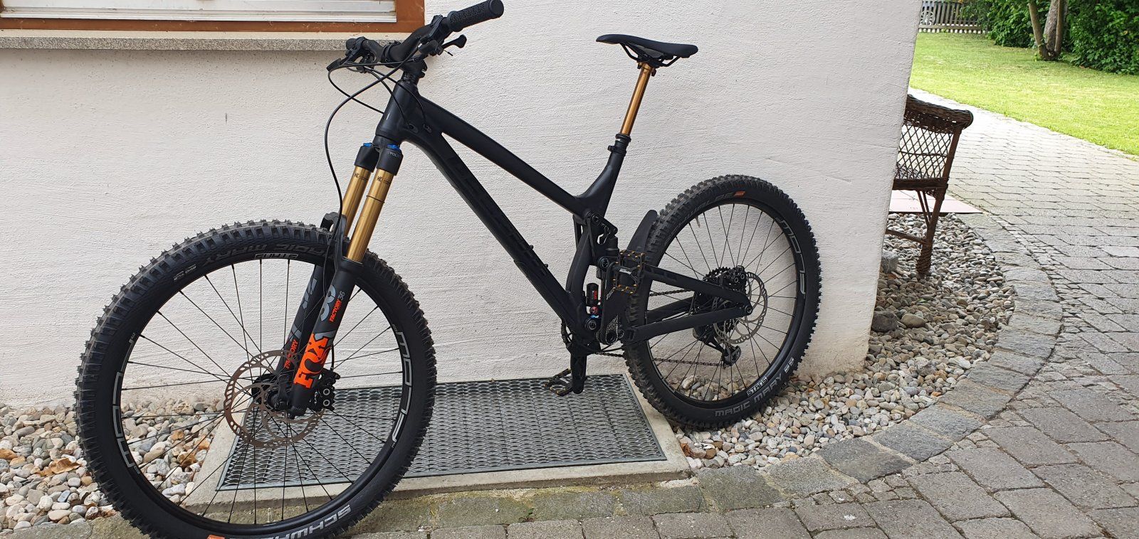

So Leute,
hab heute den 40 mm Riser montiert...fährt sich super und sieht auch besser aus. So langsam schaffe ich auch ein paar Meter mehr Manual und der Wheelie geht schon richtig gut. So richtig verlernt man das wohl nicht...
