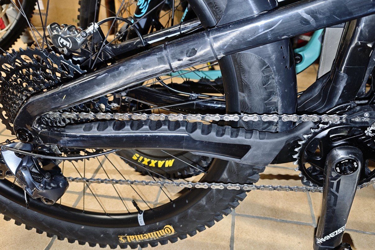

Moin, kleine Frage zum 4er, hat aber eben auch mit dem 5er zu tun, deswegen Frage ich hier.
Passt der neue Kettenstrebenschutz vom AL 5 auf das Al 4? Die Rahmen sehen sehr ähnlich, wenn nicht identisch aus und der neue soll ja deutlich leiser sein..
Grüße
ich glaub das AL ist gleich geblieben, das „5er“ AL hat also wahrscheinlich den alten schutz aber der neue dürfte genauso passen, siehe:
FYI: hab jetzt den Kettenstrebenschutz von CF5 ans CF4 gemacht. Passt ziemlich genau 🤛
Das vordere Ende hab ich kurz mit einer Heißluftpistole erhitzt und dann hin gedrückt das es passt.
Sieht am Ende so aus wie am CF5.
Tip: der Schaltzug muss mit einer so einer Kabelführung am Rahmen fixiert werden, weil dieser ja nicht mehr wie vorher durch den Kettenstrebenschutz geführt und fixiert wird.
Anhang anzeigen 2167864Anhang anzeigen 2168201Anhang anzeigen 2168202

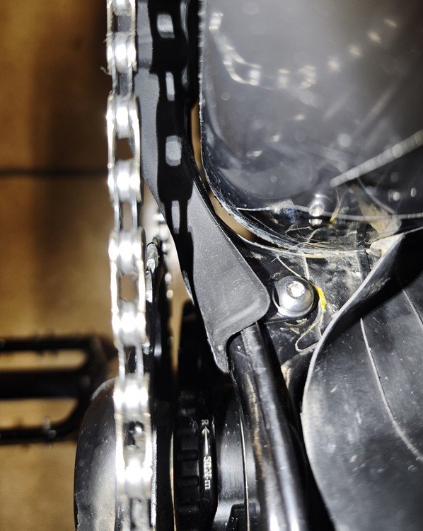

Hallo zusammen, ich habe heute mein Spindrift 5 CF erhalten. Ich bin etwas verunsichert von der Oberfläche des Carbonrahmens. Ich denke die Optik ist so gewollt und ist "normal" bei einem Carbonrahmen. (Ist auch mein erster)
Was meint ihr?
ja das ist normal, der rohe rahmen wurde nur mit mattem (beim sd4 wars glänzend) klarlack überzogen, was du siehst sind die unterschiedlichen carbon teile vom “layup” des rahmens, teils auch unterschiedliche arten von carbonfaser, wohl um die gewünschte steifigkeit in bestimmten bereichen zu haben, propain nennt das “blend carbon”

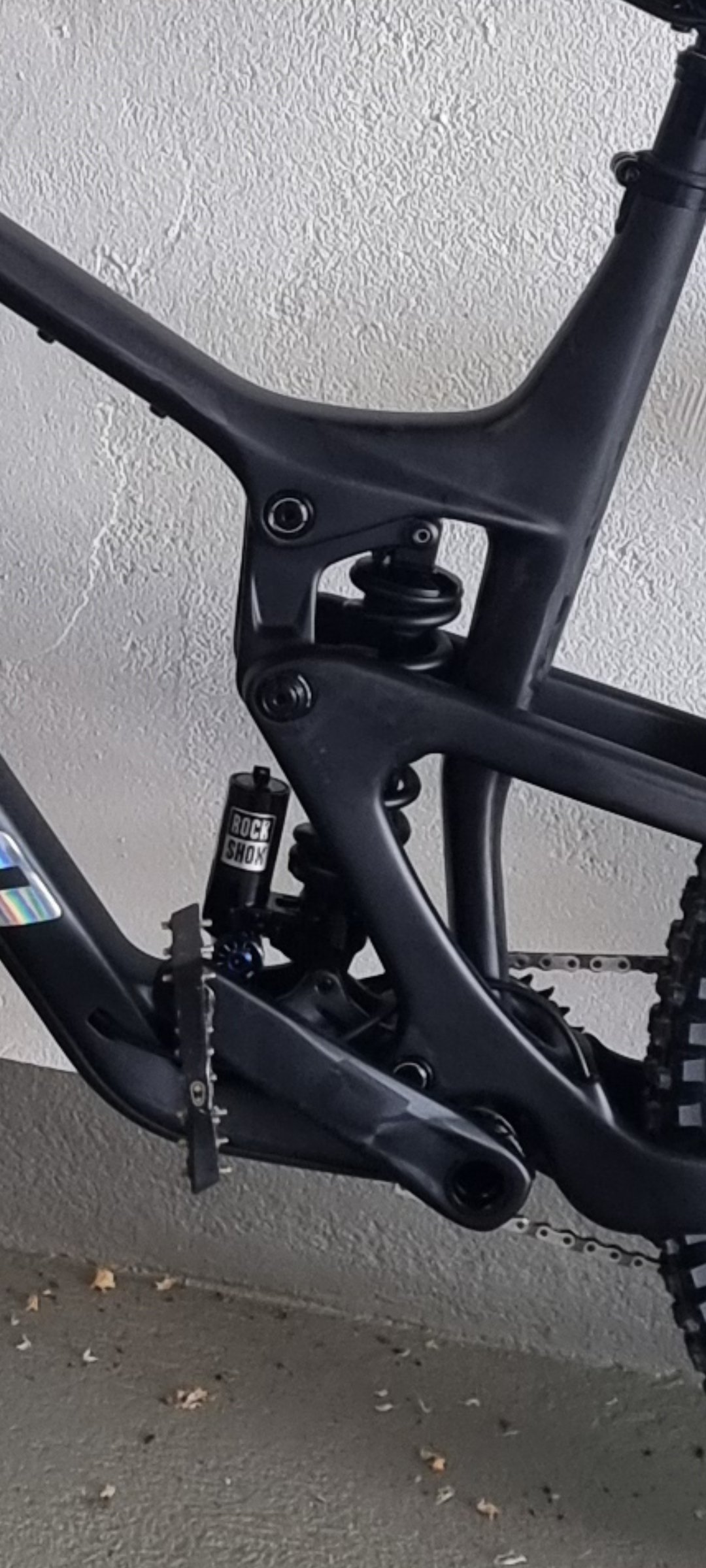

Hallo zusammen,
mir ist heute aufgefallen, dass die Einstellschraube am Dämpfer hinten sehr versteckt liegt. Kann es sein, dass der Dämpfer um 180° verdreht eingebaut wurde, sprich falsch?
Müsste es nicht so wie hier aussehen?
Bei mir liegt ist die obere Einstellschraube nach rechts gerichtet. Habe ein Spindrift 5 CF XL

Genau, einmal oben die Buchse drehen, damit es nach hinten zeigt.
So kann es passieren, dass die Einstellschraube Kontakt mit der Umlenkung bekommt.
Habe eine Antwort vom Kundenservice erhalten:
"nein das passt so und lässt sich technisch bei diesem Dämpfer leider nicht anders lösen aber in dem Versteller sind ja Löcher wo du z.B. mit einem Inbus als Verlängerung reinfahren kannst um weiter zu drehen."
Ich habe gefragt ob der Dämpfer falsch herum eingebaut ist.
Finde die Lösung echt doof. Mit nem Inbus kommt ma da auch nicht gut ran.
Im Konfigurator von Propain wird der Dämpfer "richtig" rum angezeigt.
Was meint ihr?
In dem Fall, ehrlich gesagt, nicht.
Kann mir nur vorstellen, dass der Kundenservice dein Problem nicht ganz verstanden hat.
Es geht ja nur darum, den Reboundversteller an die "richtige" Position zu drehen.
Zur Not, die Vorspannung der Feder rausnehmen, dann lässt sich die Kolbenstange etwas leichter drehen.
Natürlich nicht den ganzen Dämpfer drehen.

Hattest recht. Der Kundenservice hat mich nicht richtig verstanden. Habe den Dämpfer jetzt einfach gedreht. Ohne Probleme
