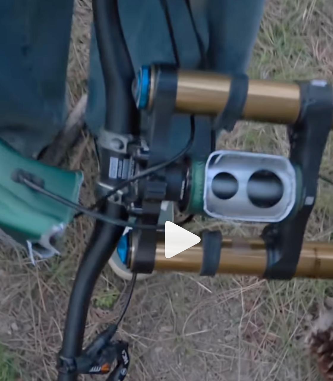

	Wenn man sich die anderen Videos/Shorts so ansieht, wird das Teil allerdings auch nicht geschont und hat schon den ein oder anderen Sturz/ misslungene Landung hinter sich.https://www.instagram.com/reel/DIZ2a8WB-vJ/?igsh=MTVpNHR2azVidXY3aA==
Als Schweißproblem angegeben. In den Kommentaren heißt es, dass es an mangelhafter Qualitätskontrolle liegt.
Es hätte nicht an der Schweißnaht reißen dürfen. Und ja, es ist ein Freeride-Bike. Egal, wie damit gefahren wurde – es war erst die dritte Ausfahrt.However, if you look at the other videos/shorts, the thing isn't treated kindly and has already had a few falls/failed landings.

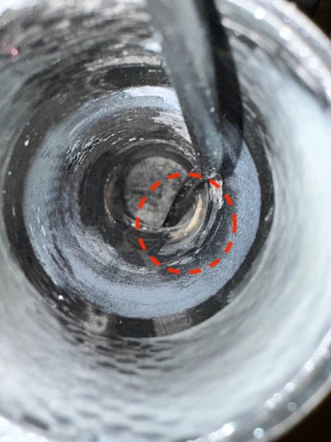

Siehe Anhang, Rot markiert. Ist leider schlecht zu fotografieren.* Toleranzen

Zum Thema Toleranzen.
Carbon Rahmen werden laminiert, gepacken und danach wird die Einstecktiefe der Sattelstütze gemessen. Ist diese zu gering, wird das Sitzrohr ausgerieben und zwar so, dass die geforderten Maße passen.
Wenn die maximale Einstecktiefe tiefer ist als das Mindestmaß, dann wird es halt so gelassen.
Das muss aber nicht bedeuten, dass dein Rahmen 3,9cm Toleranz hat sondern statt 31,6mm eventuell nur 31,5mm ab einer tiefe von X mm.
Ich hatte mal ein Megatower von der "Premiummarke" Santa Cruz, da hatte ich einen fetten Gewebe / Harzklumpen im Sitzrohr und konnte dadurch in meinen XXL Rahmen die Sattelstütze gerade mal 15cm reinstecken. Das würde ich außerhalb der Toleranz nennen...
Ob die Einstecktiefe der Sattelstütze beim Spindrift 5 jetzt tief genug ist oder nicht, darüber kann man sicher reden. Du jedoch, hast genau das bekommen was du bestellt hast (sogar noch mehr) und bist dennoch sauer.
da würde ich persönlich gar nicht selber ausreiben, sondern es von Propain machen lassen. Falls sie es denn machen.Wenn ich mir das Bild da so jetzt anschaue, dann sieht das für mich so aus als ob das nicht tief genug ausgerieben wäre...

Die schieben doch nur die Rahmen von China an den Kunden.da würde ich persönlich gar nicht selber ausreiben, sondern es von Propain machen lassen. Falls sie es denn machen.
Das habe ich schon gelesen, ich würde den Rahmen zum Propain Service Partner bringen und die sollen es ausreiben.Die schieben doch nur die Rahmen von China an den Kunden.
Siehe Text oben.
