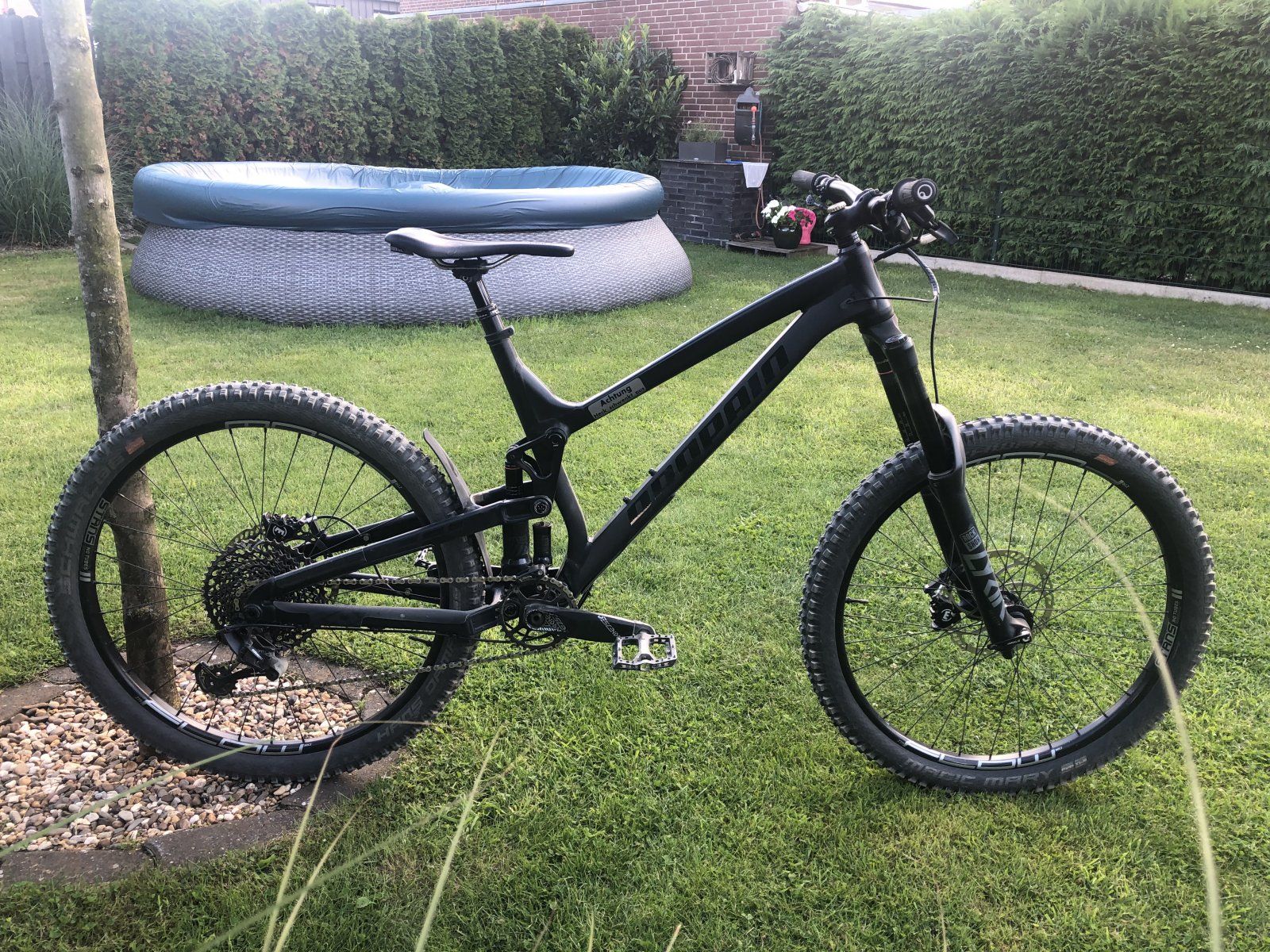

Hat jemand von euch Erfahrung gemacht und ein Spindrift mit 29"/27.5" aufgebaut? Ich liebe mein 2017er Spindrift wife aber gerne vorne besseres Übrollverhalten haben. Wenn ich dies mache, es wären die Konsequenzen nebst flacheren Winkel?
Schau weiter oben da ist mein Bild von einer 180 er Gabel und einem 29 " Newmen Carbon LR.
Der Winkel ist viel zu krass. Jedenfalls hier in Freiburg sind die trails zu flach für 62,5 Grad.

Ich habe ihn nicht berechnet, der Reifen beeinflusst ja auch die Höhe minimal. Ich habe da einen MAXXIS Asegai mit 2,6" breite drauf.
Ich habe das ganze gemessen mit dem Smartphone und eine Wasserwagen App. Das Rad auf einem geraden Untergrund abgestellt und die Gabel gerade ausgerichtet und an die Standrohre das Failfone gehalten.
