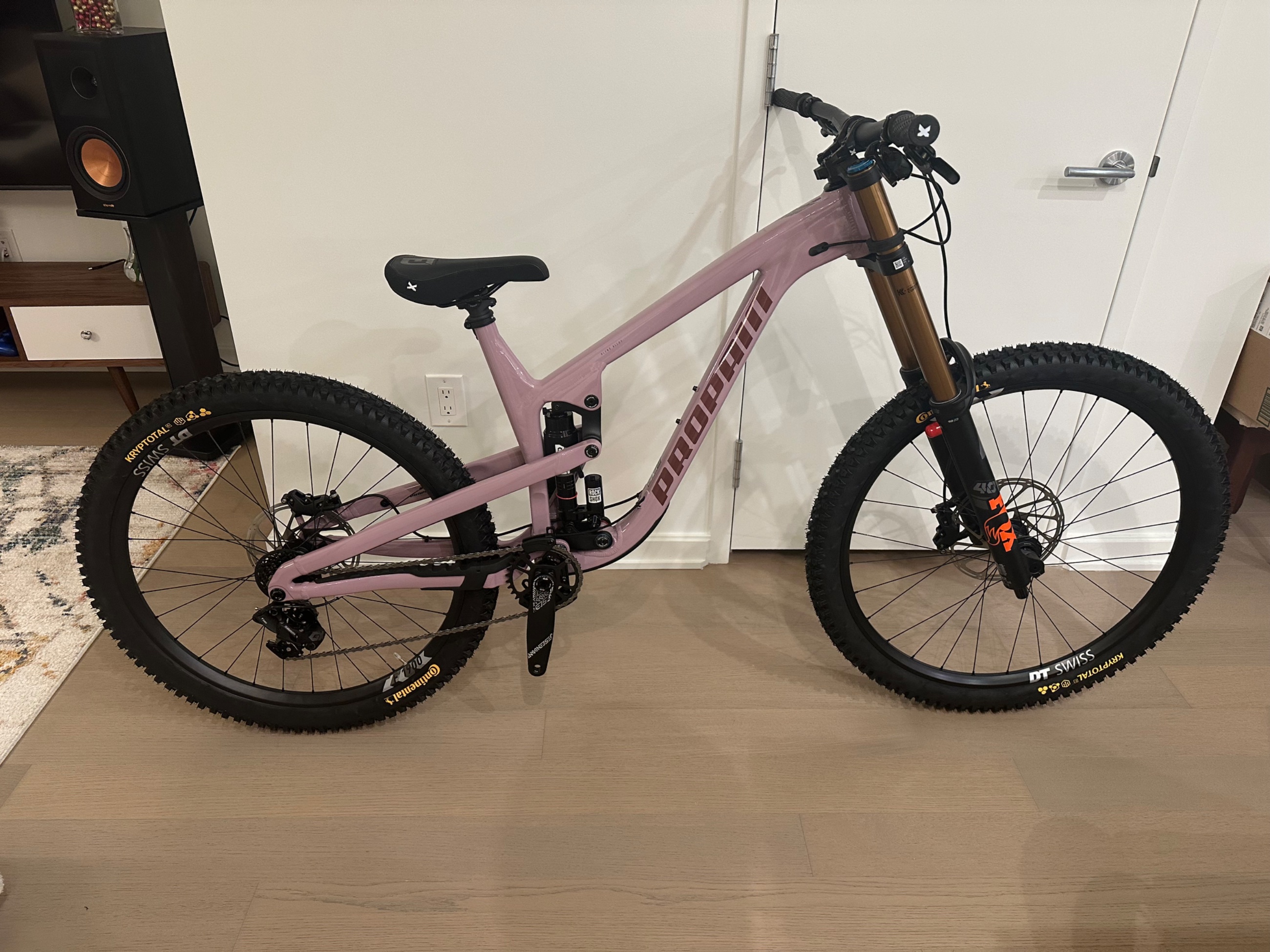

Hey Leute. Hat zufällig jemand ein Spindrift 5 AL Large mit einem Vivid Ultimate? Ich habe meins (Park Edition), und der Rebound-Knopf kratzt in 4 Klick-Positionen ab der offenen Einstellung am Rahmen. Ist das ein spezifisches Problem bei meinem Bike, oder hat jemand das gleiche?
