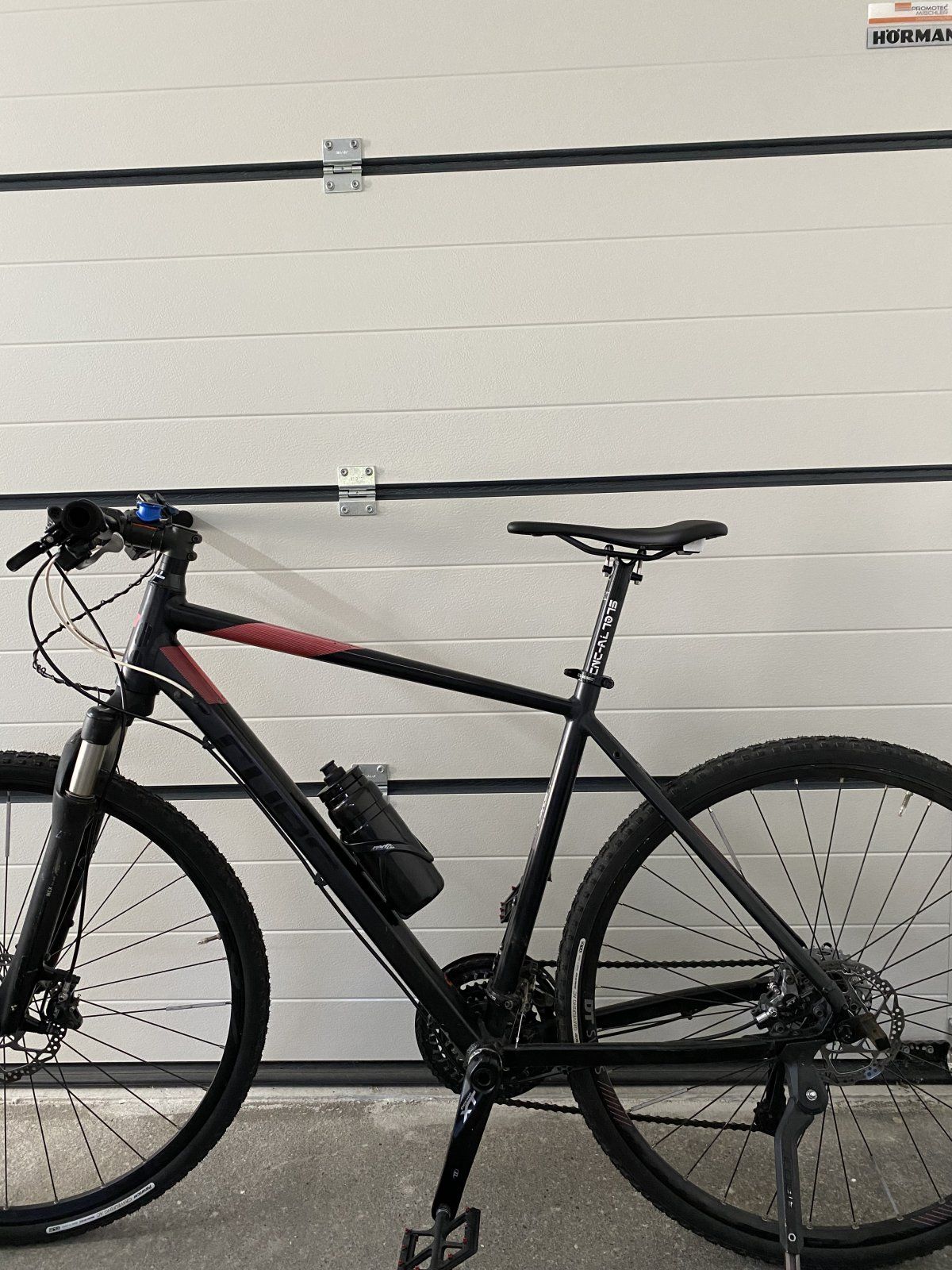

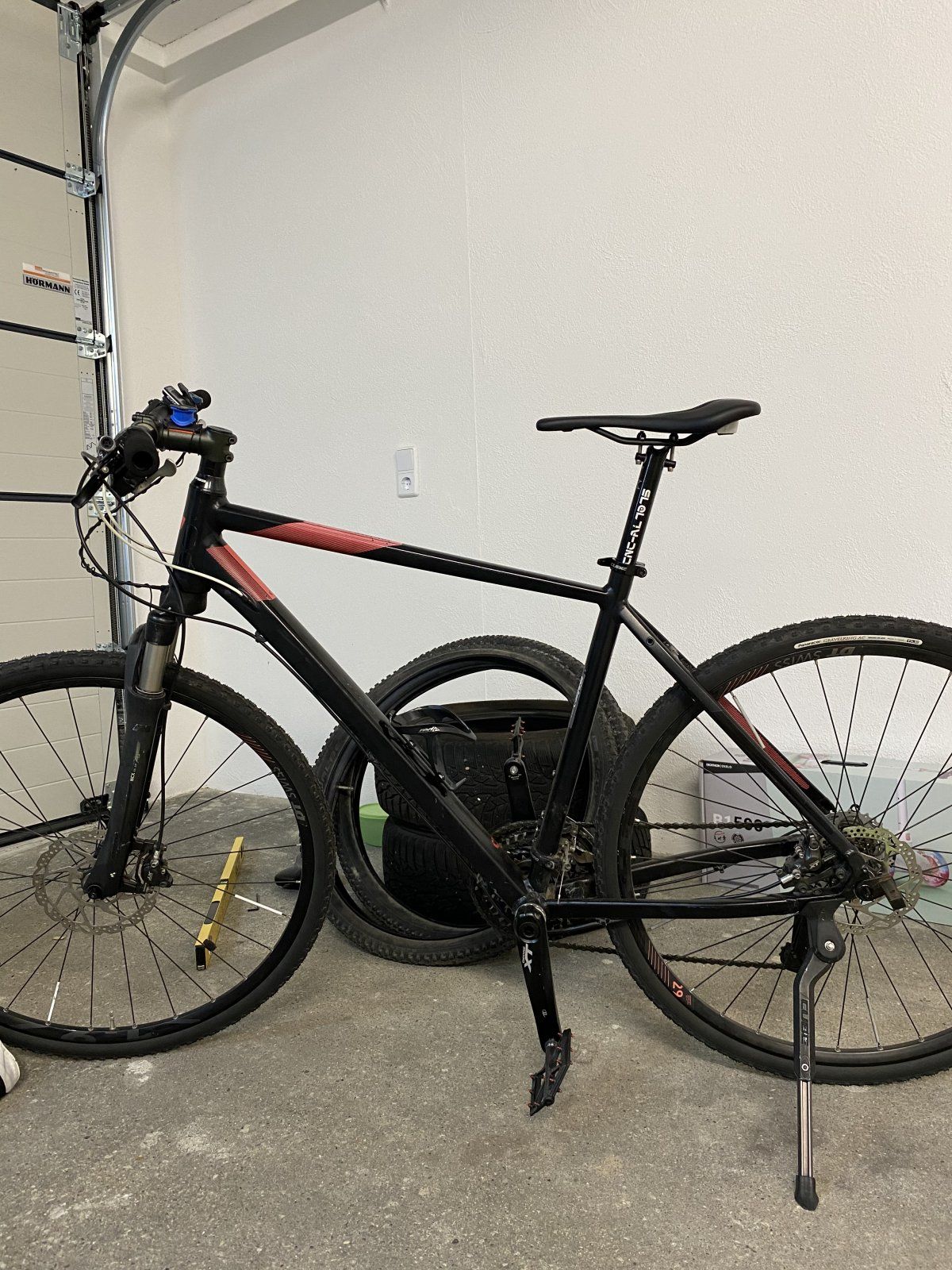

Hallo zusammen,
Ich habe immer noch das leidige Thema mit dem richtigen Sattel. Ich hatte jetzt lange einen ca 5 Jahre alten 611 ganz normalen (der mit den roten Nähten)
Ich wurde aber nie wirklich glücklich damit. Bin schon etliche km damit gefahren aber die Sitzknochen schmerzen immer noch stark.

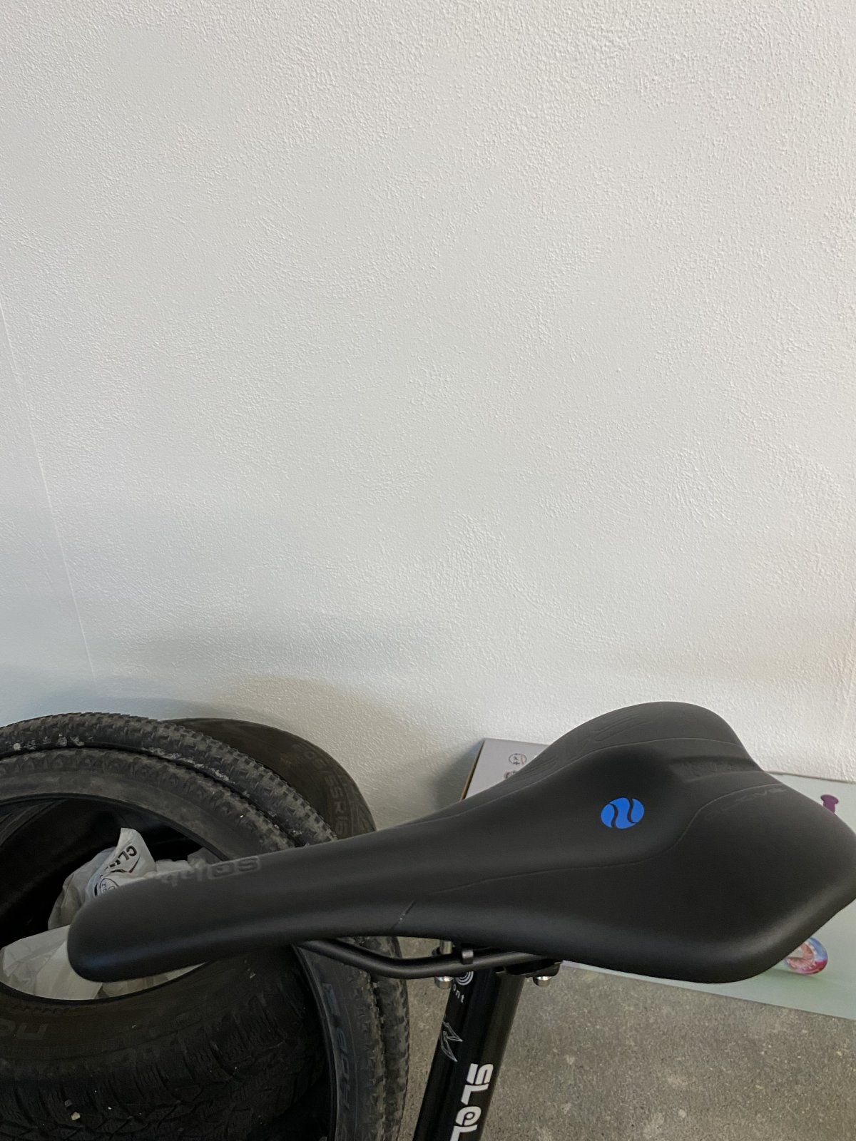

Jetzt dachte ich, vielleicht liegt es daran das ich keinen ergowave active genommen habe. Habe in Fahrradladen gleich nochmal Sitzknochen abmessen lassen und es kam 12cm raus + 2cm nach sqlab ergibt 14cm (wie auch mein alter 611)
Habe mir jetzt mal einen 612 ergowave active geholt, aber nach dem ersten Probesitzen war ich auch nicht so ganz begeistert. Sofort die Sitzknochen gemerkt. Aber klar den muss ich erstmal ne Weile einfahren, aber wie stellt man den denn am besten ein? Wie soll ich den waagerecht stellen wenn der hintere Teil so nach oben gewölbt ist?
Bei dem soll man ja nicht ganz hinten sitzen sondern auf den letzten drittel in der Mulde oder?
Ich habe fast kein fett am Hintern wiege ca 66kg aber daran kann es doch nicht liegen?😅
Anbei mal ein paar Bilder

Sieht schon ganz akzeptabel aus bei dir. Hier die offizielle Anleitung: https://www.sq-lab.com/out/pictures...e.einstelltipps.ergowave.de.en.nl.fr.0222.pdf
Feintuning vor/zurück bzw Neigung ist auch individuell verschieden, ggf. einfach mal probieren.
Wenn du dich aber in 5 Jahren nicht an das sitzen auf den sitzknochen gewohnt hast, dann passt vielleicht auch einfach der Sattel nicht. Du kannst die punktuelle Belastung der Sitzknochen mit einer Polsterhose etwas verteilen. Viel fahren hilft auch. Zwischendrin mal kurz aufstehen.
Aber wenn sich deine sitzknochen partout nicht an die Belastung gewöhnen können,
ist es vielleicht einfach nicht dein Sattelkonzept

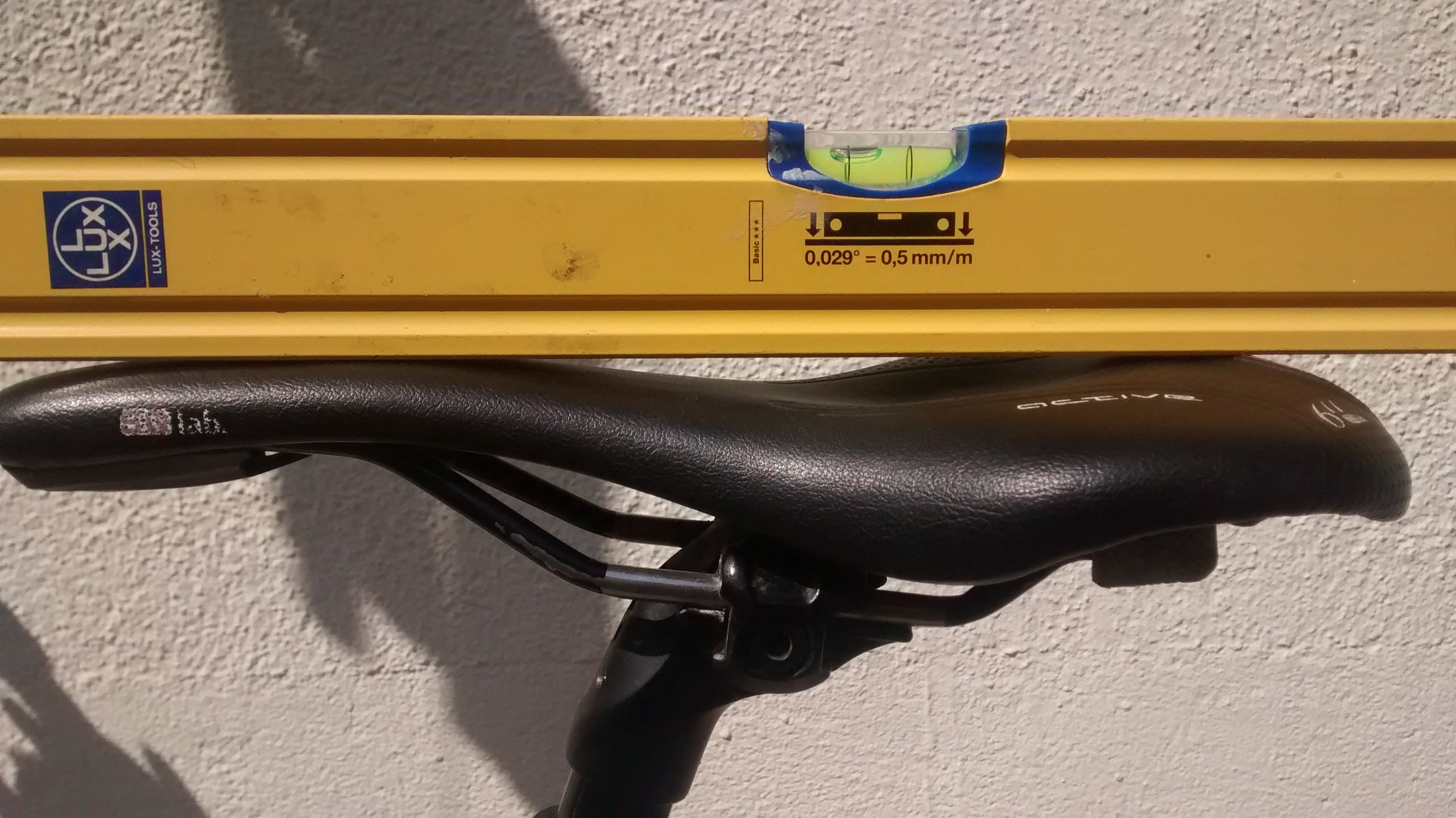

Das horizontal einstellen schreiben irgendwie alle Sattelhersteller. Beim SQLab bezieht es sich auf den geraden Teil des Sattels. Also ohne die Stufe betrachtet.
Das ist aber nur als Ausgangswert zu verstehen und alles andere als verpflichtend. Mit der Wasserwaage zu arbeiten ist overkill.
Fang horizontal an und spiel dann mit der Neigung etwas. Nase nach unten wird zielführender sein als Nase nach oben. Wenn du das Gefühl hast ständig vom Sattel zu rutschen hast du übertrieben.

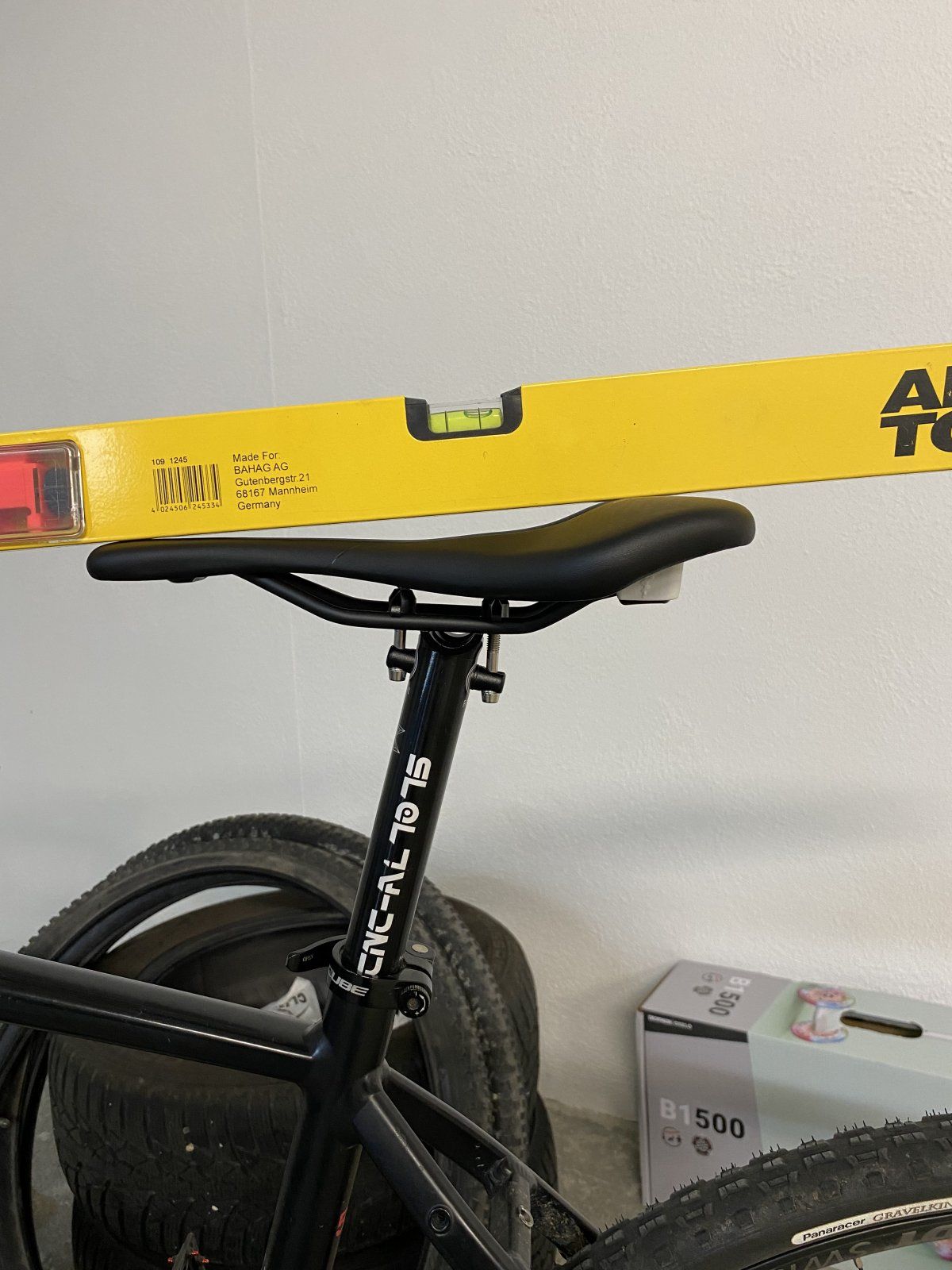

So wie Du die Wasserwaage aufgelegt hast wird das aber nix mit der Einstellung.
Die Sattelspitze ist auf den Fotos zu weit nach unten geneigt. Das zuerst korrigieren. Dann variierst Du die Sitzlänge durch vor und zurückschieben des Sattels. Er ist richtig eingestellt, wenn die Sitzhöcker an der breitesten Stelle vor der Erhöhung aufliegen. Es bedarf einiger längerer Probefahrten bis es passt.
Durch vor-/zurückschieben des Sattels stellt man den SaddleSetback zum Tretlager ein. Dooferweise vervariiert sich dabei die Sitzlänge. Dem kann man mit einem geeignetem Vorbau entgegenvariieren, wenn es die Rahmenvariante längenvariationstechnisch hergibt.

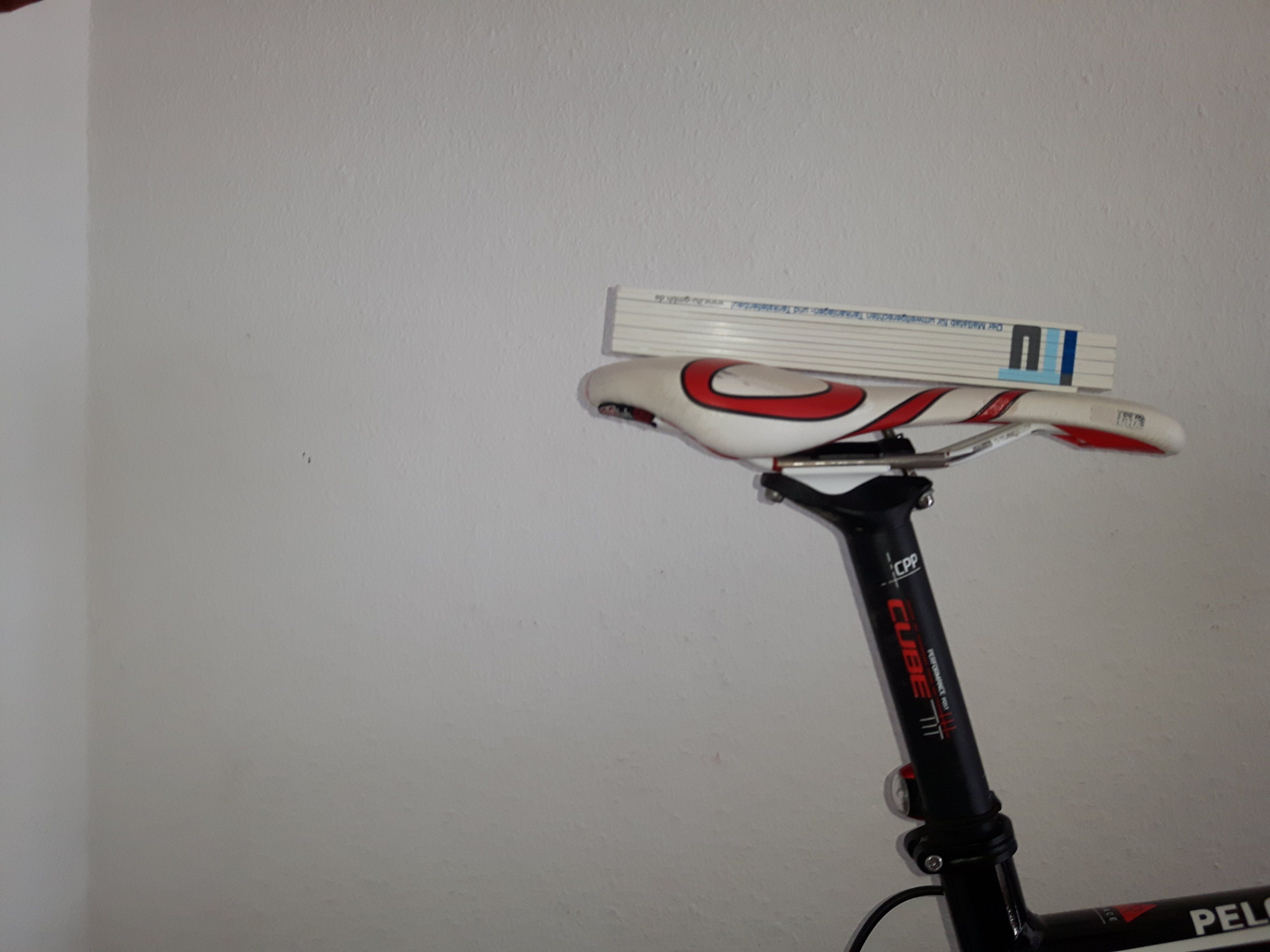

Ok also es ist wirklich schwierig die richtige Neigung zu finden. Habe sie mal so geändert.EDD5EA05-A30B-4250-A1A5-13D114376B53.jpeg

Ja genau das habe ich schon geprüft. Unten sieht man die Schraube . Ist mittig das passt👌

@TE Jetzt ist die Sattelspitze zu hoch.
So meine ersten 20km habe ich hinter mir.
Du hast Recht.
Fazit: Sitzknochen schmerzen nicht. Viel besser wie beim alten 611er. Aber größerer Druck in den Weichteilen. Aber komischerweise hatte ich dennoch leicht das Gefühl nach vorne zu rutschen. Aber stelle sie jetzt doch etwas weiter nach unten.

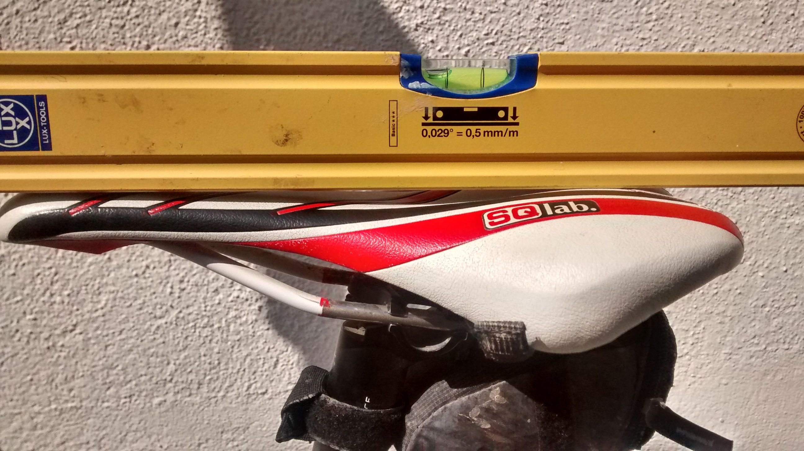

@SonicGS : Untenstehend wohl die Lösung für Dich:
Meine empirischen Ermittlungen ergaben folgendes Ergebnis, welches sich schon auf vielen Kilometern auf einerseits Trail/Enduro-Terrain und andererseits Waldwege bewährt hat:
Anhang anzeigen 765395 Anhang anzeigen 765396
oder als fröhlicher Gegensatz auch so
Gerade keine Wasserwaage zur Hand (außer im handy, aber das brauch ich ja zum Fotografieren), aber ich denke man erkennt es:

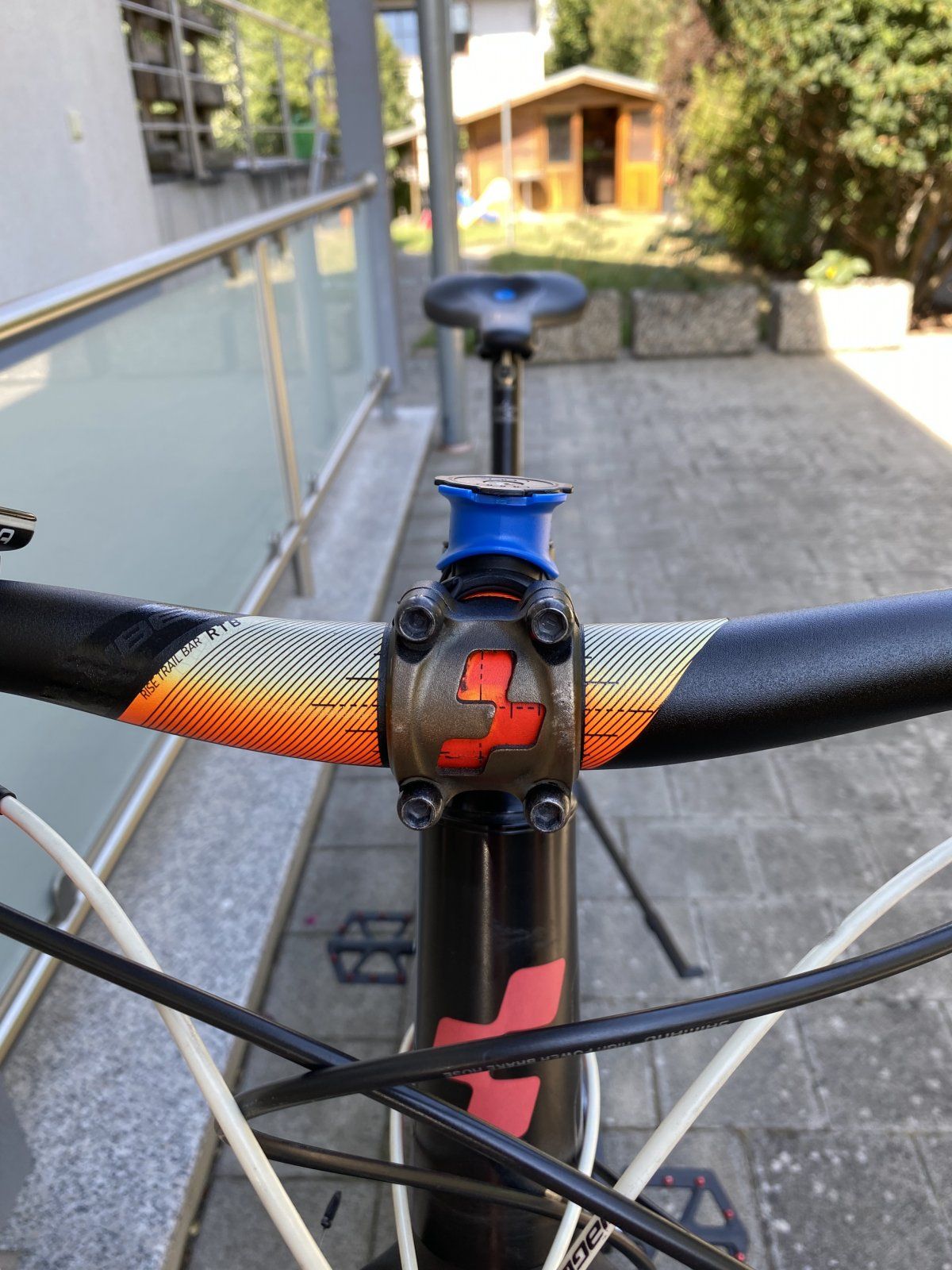

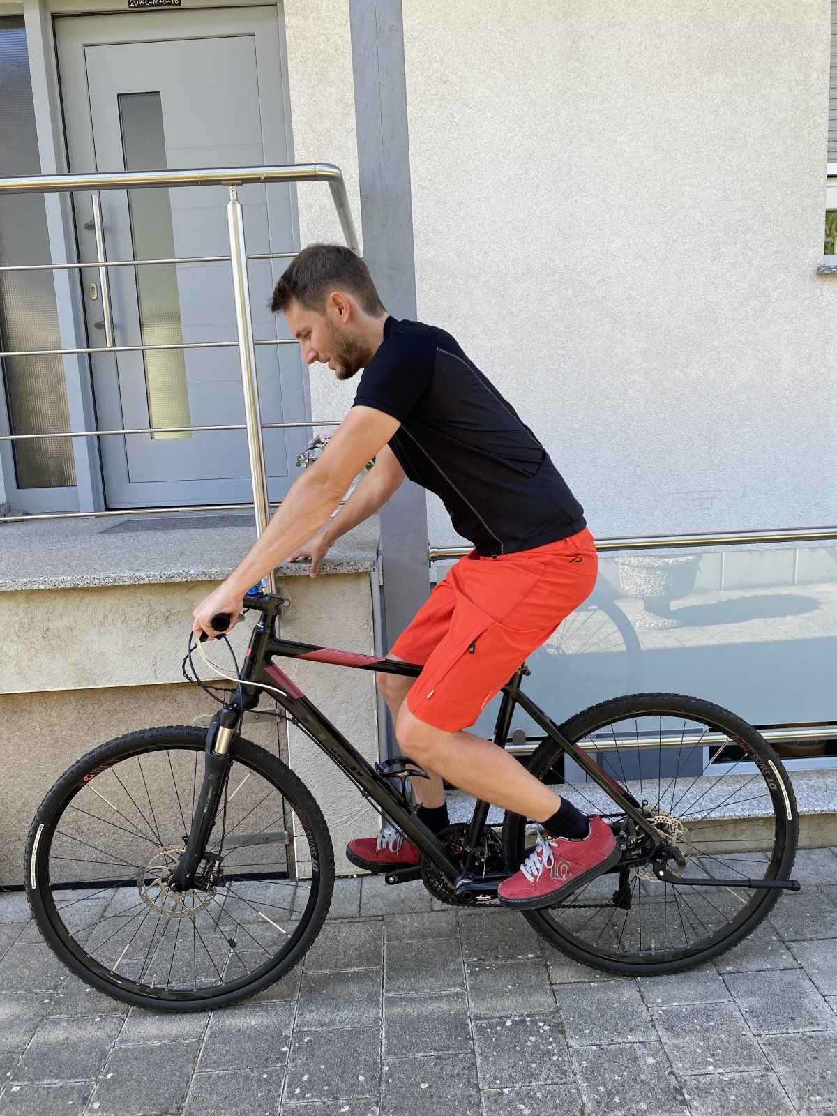

Irgendwie stimmt seit dem Sattel meine Sitzposition nicht mehr optimal.
Weiss garnicht in welchem Unterforum man nach bike fitting frägt? Deswegen mach ich hier mal.
So sitze ich. Wenn man Sitzposition im Internet vergleicht, sieht sie jetzt nicht schlecht aus?

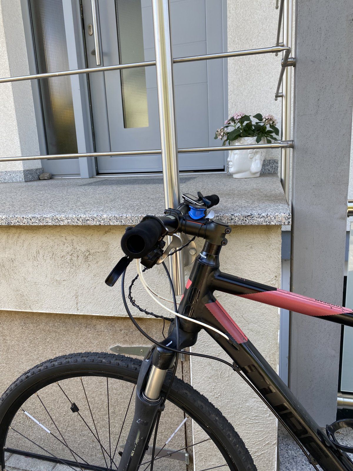

Problem ist das ich zuviel Gewicht auf den Handgelenken bekomme und diese auch teilweise einschlafen.
Habe den Lenker mal auf diese Pos. gedreht (war vorher tiefer, Bremsen müssen noch gedreht werden)
Fällt euch denn an der Position noch etwas auf? An dem einen Bild sieht man wie ich mit Fersen durchdrücke und gestrecktes Bein.
