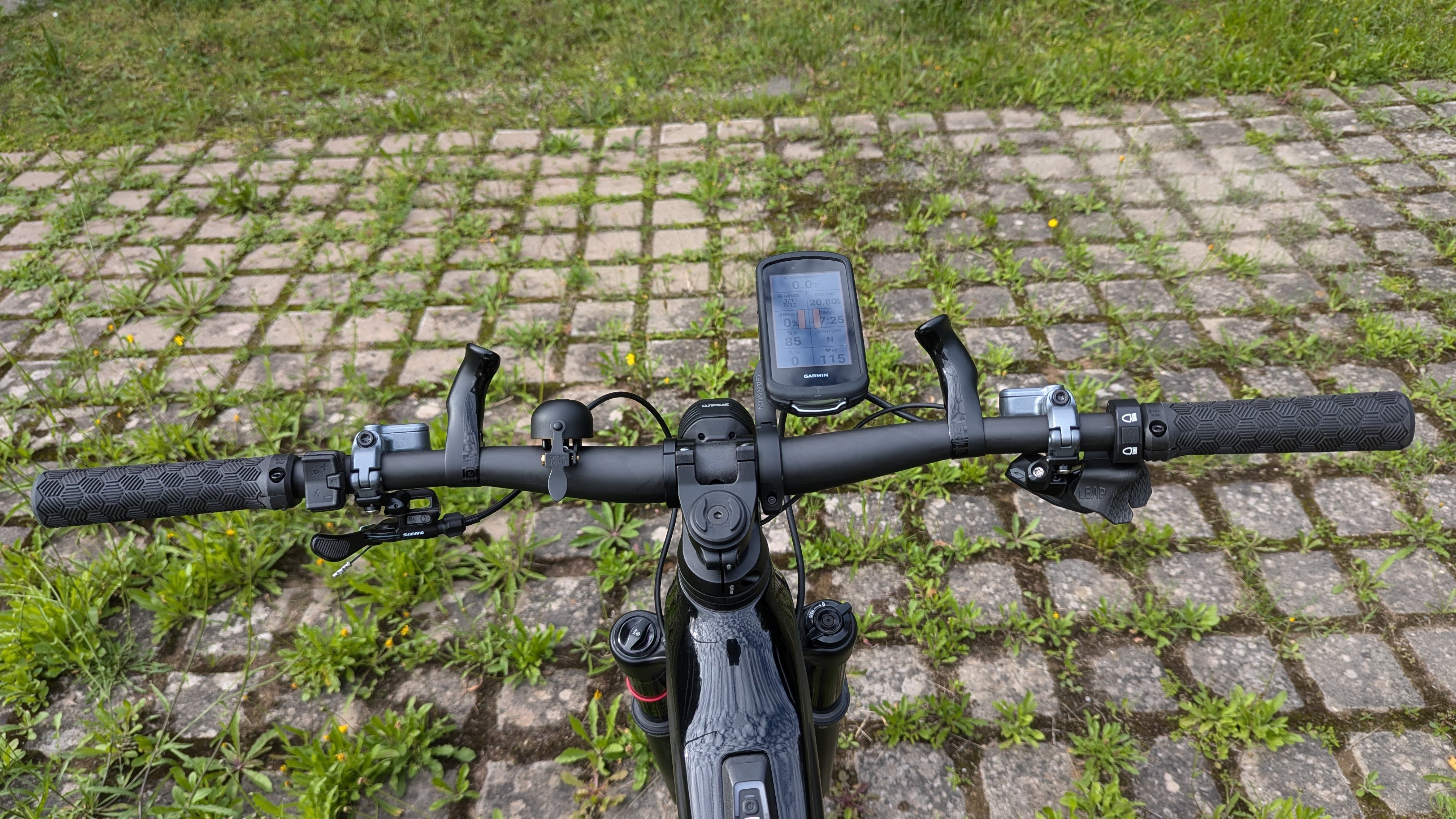

Meine SQlab 411 R Carbon sind vom Levo auf mein neues Bulls gewandert:
...und für das Levo wollte ich halt dann neue.
Für die Carbon habe ich bei Kleinanzeigen 65 Euro gezahlt. Da das Levo jetzt seltener genutzt wird, sind mir die Carbon dafür zu teuer. Die günstigen SQlab würden mir reichen, dafür muss man aber erstmal das ganze Gedöns am Lenker abbauen.

...und die sind als Innerbarends für meine kleinen Hände am gleichen Platz wo die SQlab am Levo-Lenker waren nicht zu greifen.
...und die sehen halt ähnlich aus, wie die oben verlinkten.
Ich bin jetzt schon soweit, dass ich mir doch überlege die 411 2.0 zu bestellen. Das Lenker-Gedöns muss man ja nur einmal abbauen.

Ich habe die in letzter Zeit viel am Neuron CF im Einsatz gehabt und habe es am Sonntag am neuen Banshee Prime direkt vermisst und es wird schnell nachgeholt.
Ich kann bisher auch fast nur positives zumindest von der 410 2.0 Version an meinem Allzweck-Tourenrad berichten, wo sie an einem 66 cm breiten Lenker mit leichtem Backsweep und (den älteren) 70X Griffen angebracht sind.
In dieser Konfiguration für mich ggü. der Normalhaltung ein optimaler Kompromiss aus Aerodynamik und Lenkbarkeit bei gleichzeitig besserem Komfort, ein noch schmalerer Abstand (also effektiv <400 mm) wirkt sich spürbar negativ auf das Handling aus.
Ein kleines Manko in meinem Fall ist leider, dass nun im Cockpitbereich kein Platz mehr für Klingel oder zusätzliche Hebel vorhanden ist.
Ja, leider.
Ich bin sie ja lange extrem innen an der Konifizierung des Lenkers gefahren. Da ging es.
Jetzt fahre ich sie "normaler" ca. 1cm vom Griffende entfernt auf Anschlag an der Bremse. Da geht dann die Trail bell ganz gut, weil man die eher nicht mit dem Daumen bedient .
