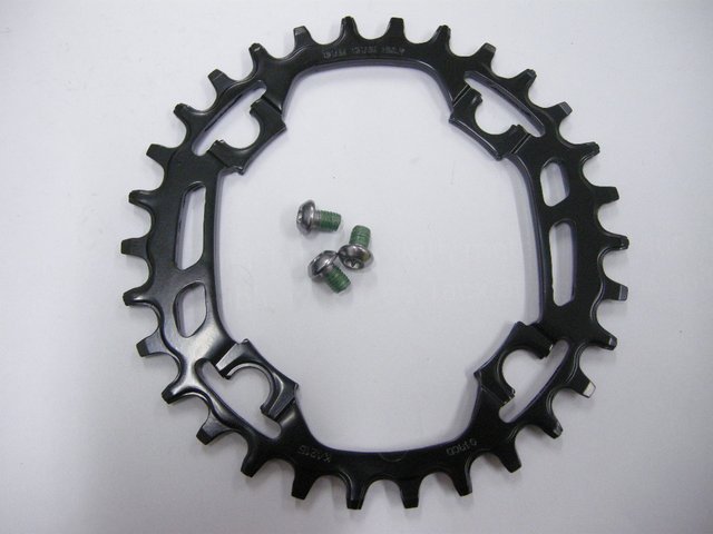

Habe mittlerweilen das Stahlkettenblatt erhalten.
Hat jemand eine Ahnung für was die 3 Stk. Schrauben sind die da mit bei sind?
Danke für Infos
Cheers
ron
Habe eine Kurbel mit Spider, da habe ich bisher die Alu Kettenblätter mit 4 Kettenblattschrauben befestigt.
Wo, und wozu schraub ich denn diese 3 komischen Schrauben in den Spider?
Danke für Infos
