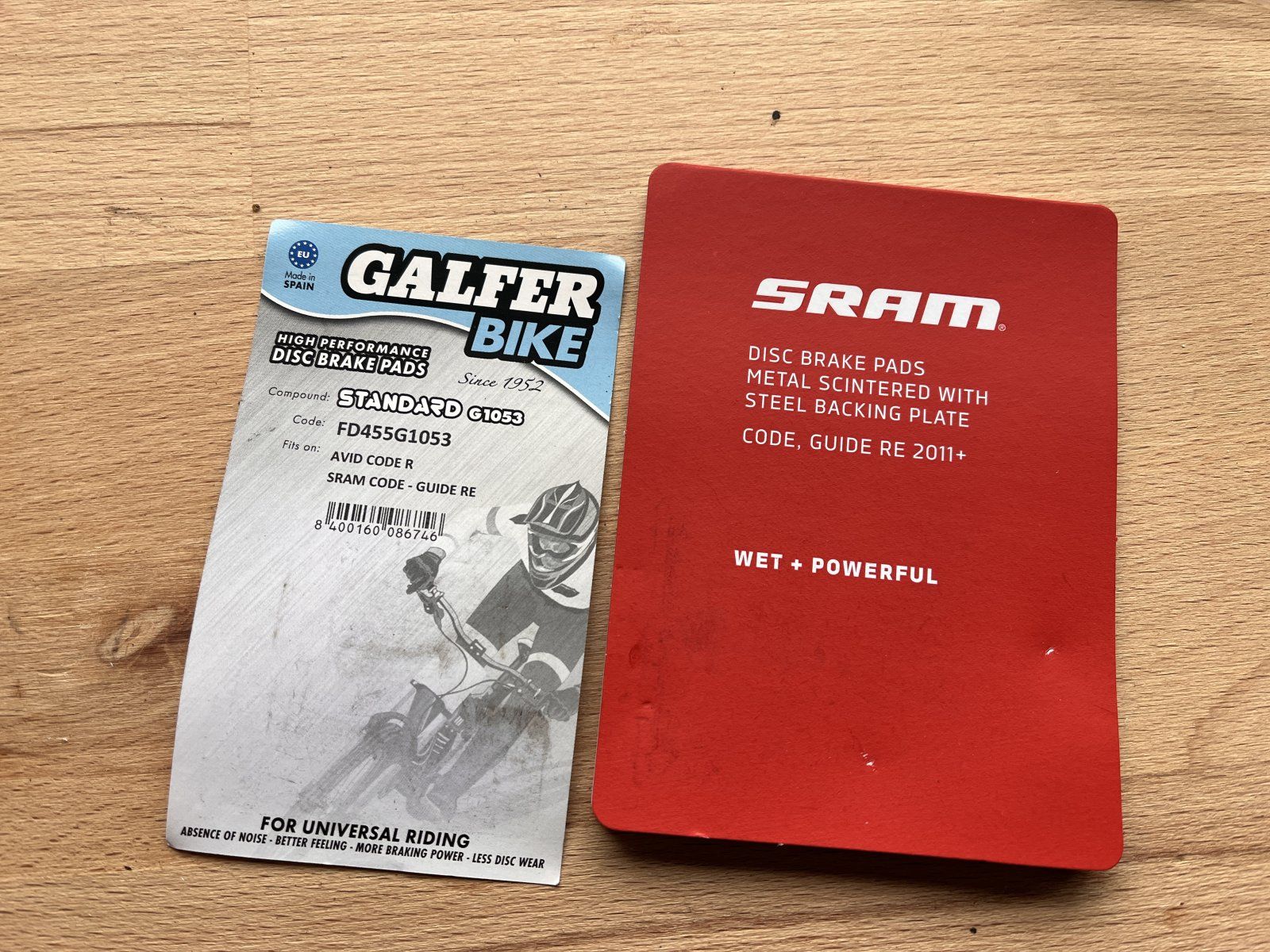

Jetzt wollte sie mit dem nächsten Belagwechsel zurück auf Sinter umsteigen, also neue Centerline-Scheiben und neue SRAM-Originalbeläge gekauft und die SRAM-Beläge passen nicht in die SRAM-Bremse. Hä? Diese hier sind das. Sind das die falschen? Ich finde keine anderen SRAM-Sinterbeläge die für die Code passen sollen. Das Bike kam aber mit Sinterbelägen, da muss es also entweder noch andere Beläge geben oder ... ja, oder was?
Was mir auffällt ist, dass die Swissstop und auch die Trickstuff-Beläge von damals einen eher runden, sonnenförmigen "Nubsi" haben (wo die Belaghalteschraube durchgeht), die Galfer und SRAM-Beläge aber so einen leicht rautenförmigen Nubsi. Aber auf der Packung steht Code ab MJ 2011... das muss doch passen?

Zeig mal Bilder von der Bremse und den passenden und nicht passenden Belägen.

Breite. Die Platten sind ja nach unten schmaler werdend, und es scheint als wären die Platten einfach einen Tick zu breit, gehen darum nicht weit genug rein um die Schraube durchzustecken. Am Hinterrad ist es selbst für die grünen Swissstop, die sonst eigentlich passen, eher eng. Aber dass selbst SRAM-Beläge nicht in eine SRAM-Bremse passen ist schon merkwürdig.
Foto:
Maße, gemessen oben (unten ist die Abweichung genauso, 36.xx mm Breite):
links: 40.63mm - passt
mitte: 40.54mm - passt nicht
rechts: 40.73 - passt nicht
Vielleicht ist das Loch für die Schraube bei mitte und rechts zu weit oben? Was weiß ich... :D

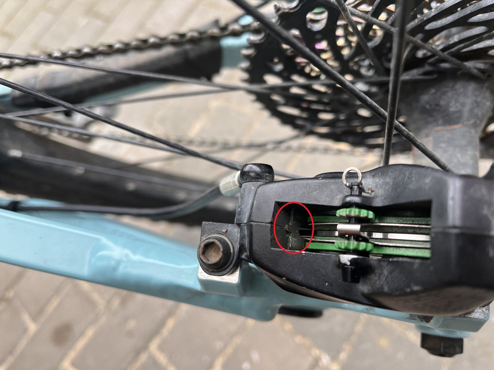

Bremse montiert:
Ja, im Schraubenkopf ist Rost. Aber daran liegt's nicht, versprochen. Man sieht schön dass da grüne Farbe vom frischen Belag abgekratzt im Sattel klebt, weil es so eng ist.
Kann sich ein Bremssattel verziehen? Ist die einzige Idee die mir jetzt noch kam.
Technisch ist aber alles bestens, die Bremse bremst prima, Druckpunkt passt, dicht isse auch.

Ist aber ein super Hinweis, danke! Ich guck mir das mal an. Schaff ich jetzt nicht mehr weils gleich ins Parkwochenende geht und mit den Swissstop-Belägen bremst die Fuhre ja, aber Montag guck ich mal. Sehr gut möglich dass da über die Jahre was verrutscht ist.
So sieht das "Blech" bei meiner aus, ich finde das steht deutlich weniger vor als bei dem Foto oben. Sorry für unscharf.

Ich hab noch mal in den Sattel geguckt, es sieht schon so aus als ob da was asymmetrisch ist. Wird gecheckt.
Nach der Explosionszeichnung kann man die nicht schief zusammenbauen oder das Hitzeschild schräg einbauen.
Kann ich mir nur so erklären, dass das Hitzeschild verbogen ist, zB durch Überhitzung durch stundenlanges Schleifbremsen - wenn schon die 840er "so schnell verschleissen".
Das hab ich als notorischer Schleifbremser aber selbst auch nie geschafft, selbst auf LP nicht. Nur früher mal mit Guides, aber da war der Sattel dann tot.
Der Bremssattel besteht ja aus zwei Hälften. Ich will nicht ganz ausschließen, dass die sich gegeneinander verschieben können
Das halte ich für ziemlich ausgeschlossen. wer schon mal einen Bremssattel geöffnet hat weiß, dass sich da nichts verschieben kann. Das ist massiv gepresst und die Toleranzen sind recht klein.

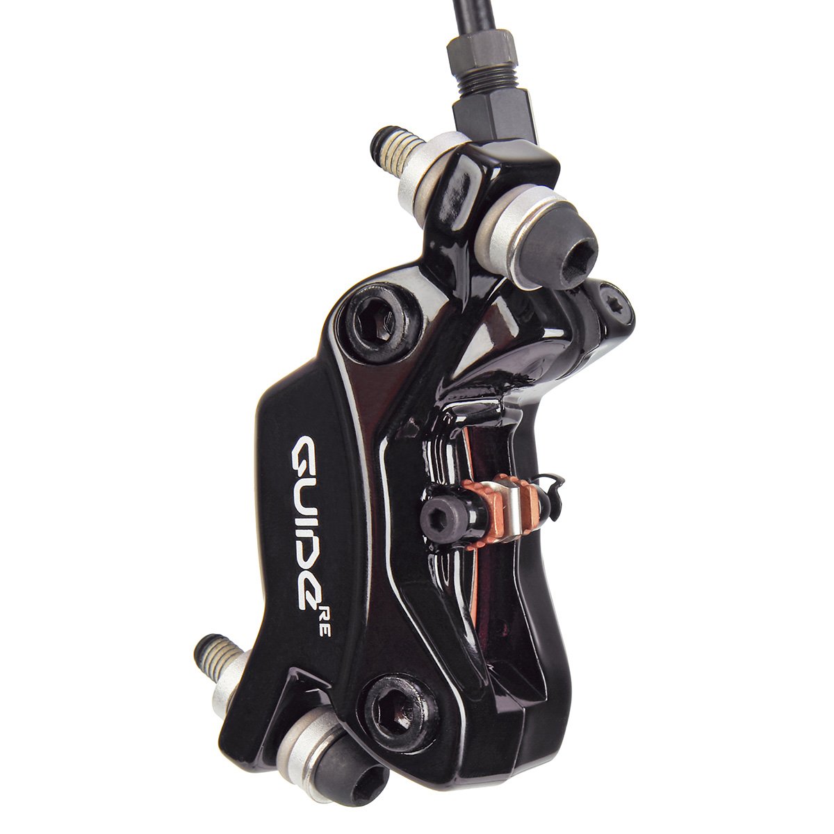

Mich wundert das laut deinem link/Bildern deine Beläge mit Guide RE und Code kompatibel sein sollen - das kann so eigentlich nicht sein bzw. passt nur wenn sie für die alte Code gedacht sind. Beläge für die neue Code passen nicht in die alte Code und Guide RE meines Wissens nach - bin mir aber nicht 100% sicher. Kann auch sein das ich das für die Guide und falsch im Kopf habe.
Du hast definitv die neue/aktuelle Code.
Alt:
neu:
