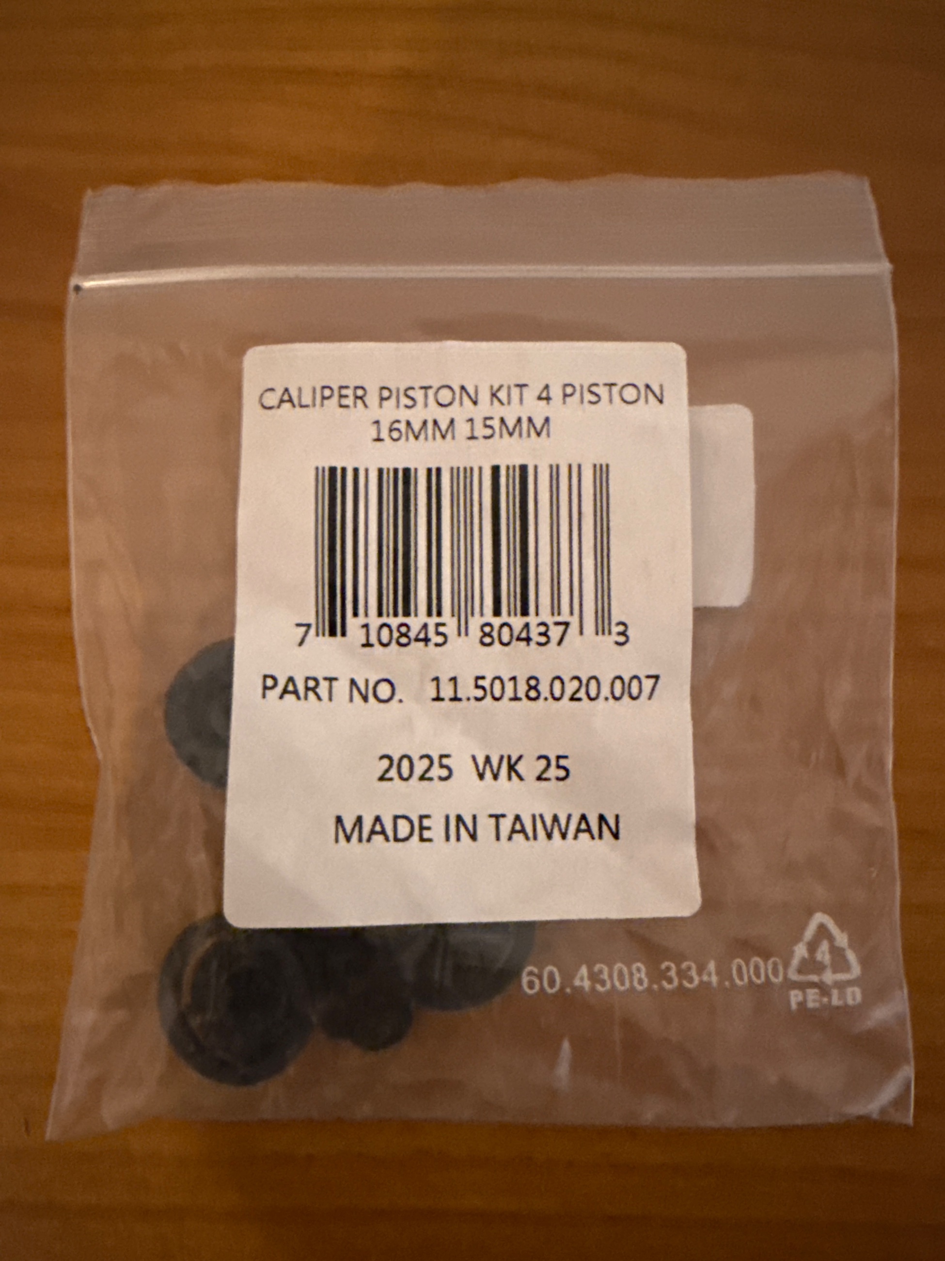

Hi, ein Kolben des hinteren Sattels ist gebrochen und ich möchte diesen auswechseln. Muss ich den Sattel dazu komplett öffnen oder geht auch pumpen bis das Ding rausfällt und dann einfach einen neuen einsetzen? Danke!
Aufmachen hab ich null Erfahrung. Möchte nicht mehr tun als notwendig. Danach ist es wieder kaputt repariert, darin bin ich ein Meister.

Falls du die Kolben noch brauchst, ich habe noch ein neues Set hier liegen, allerdings keine passende Bremse mehr dazu. Du kannst sie gerne gegen Übernahme der Versandkosten haben, sie würden aber aus Österreich kommen.
Zur eigentlichen Frage: Das Öffnen des Sattels ist keine große Sache, und SRAM hat dafür eine sehr gute Anleitung.
Leider nicht, habe mir das Teil das oben aus Ebay verlinkt ist gekauft. Jetzt brauch ich nur noch was gescheites zum zurückdrücken der Kolben. Reifenheber, Buttermesser, etc. nervt auf Dauer. Brauch im Jahr mind. 5-6 Bremsklötze. Und bei der RSC muss man öfters mobilisieren da die ungleich ausfahren. Da zahlt es sich schon aus.
Es wurde schon mehrmals geschrieben, aber den Bremssattel aufzuschraube, den Kolben zu tauschen und alles wieder zusammenzusetzen ist wirklich sehr einfach. Vermutlich um ein Vielfaches einfacher als sich ein entsprechendes Tool zum Blockieren der übrigen Kolben zu besorgen und auf jeden Fall einfacher als den neuen Kolben im zusammengeschraubten Sattel in die vorgesehene Öffnung zu friemeln, ohne das etwas verkantet.
