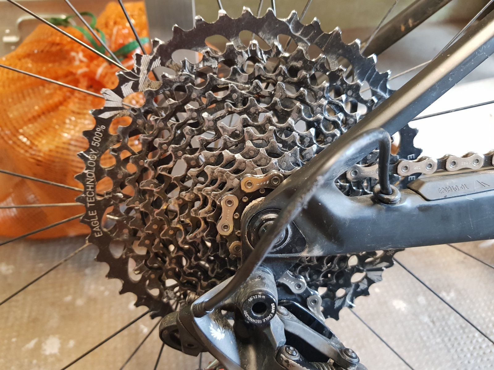

Mal schnell ein Bild vom Winterbike gemacht...vorm nächsten Winter wird es noch geputzt. Antrieb ist überraschend sauber sehe ich gerade
