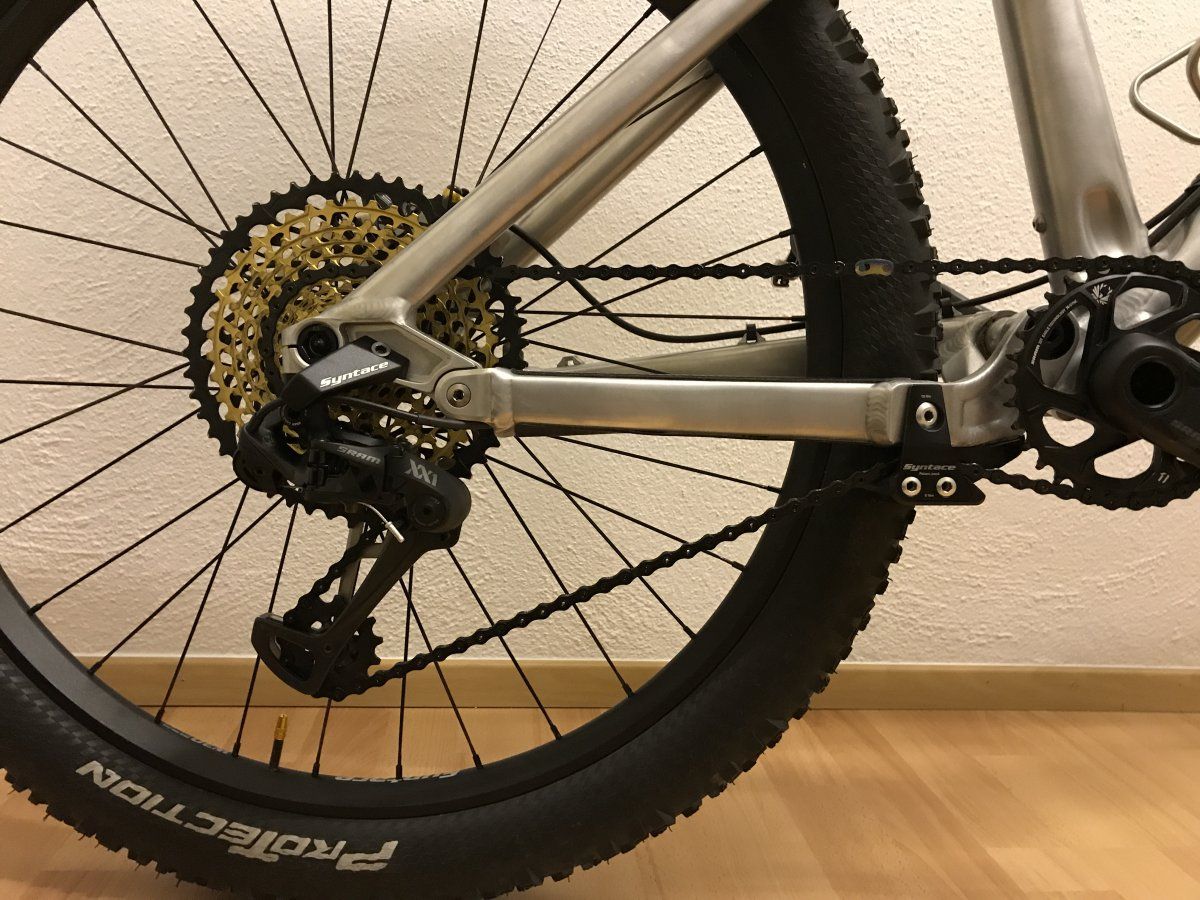

Habe von xt und xx1 auf eagle gewechsel. Ich musste so oder so xx1 Kasette/Kette wechseln.
Bin echt begeistert. Mir fehlt nun weder oben noch unten ein Gang (Kettenblatt 34). Das Ganze funktioniert extrem leise. Ich habe den Eindruck, dass es sich noch leichter fährt, als mit xx1.
Bin extrem begeistert.
Kann mich dem in allen Punkten nur anschließen!
Und, auch allen die eventuellen Zweifel haben, die XX1 an das geliebten 26 Zoll Bike dran zu Schrauben sagen, ich habe es nicht bereut und es funktioniert hervorragend.
Manchmal, ist sie soooooooo leise beim Schalten, dass ich, wenn ich nicht das klicken hören würde vom Trigger nicht bemerken würde ob ich in einem anderen Gang geschaltet habe... :)
