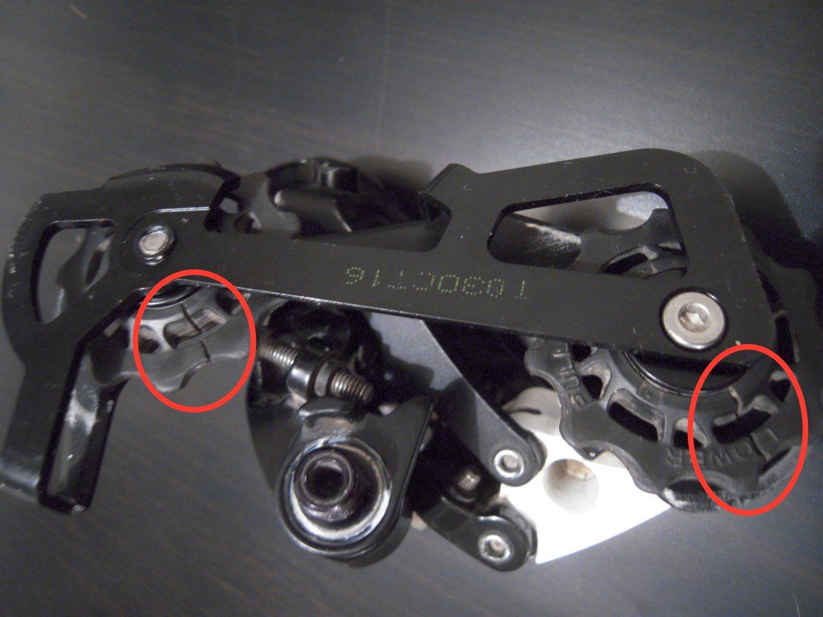

nem Kumpel von mir sind in finale beide schaltröllchen gebrochen ?!?
ist das Problem bekannt?
Ja. Bei mir sind die zwei Schaltröllchen auch gerade dabei, sich zu verabschieden. Allerdings auf ner X9. Darf jetzt, dank Umbau, aber eh in Rente. Nochmal Glück gehabt.. :rolleyes:
