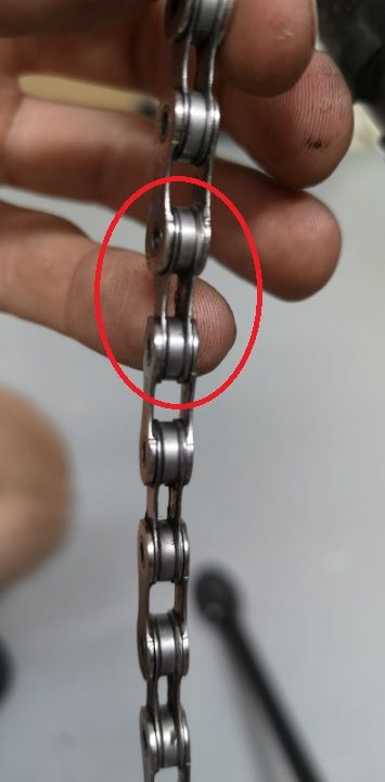

SRAM habe ich nicht aber passiert auch bei Shimano, wenn es die Kette unglücklich irgendwo reinzieht. Vielleicht kannst Du es ja einfach wieder mit zwei Zangen richten? Bei der Shimano Kette hat das bei mir geklappt...Hattet ihr mal so einen Fall? Mir ist nicht klar, wie das passieren konnte. An meiner X01 Kette ist ein Innenglied total verbogen. Schade dass es ein innenglied ist, bei nem Außenglied hätte ich übergangsweise ja noch ein Kettenschloss ranmachen können. Jedenfalls ist dies auch dafür verantwortlich, dass die Kette in manchen Gängen ein Geräusch macht, sobald dieses Glied über die Kassette läuft. Da das eigentliche Kettenschloss ebenfalls nicht weit weg ist, hatte ich erst dieses im Verdacht.
