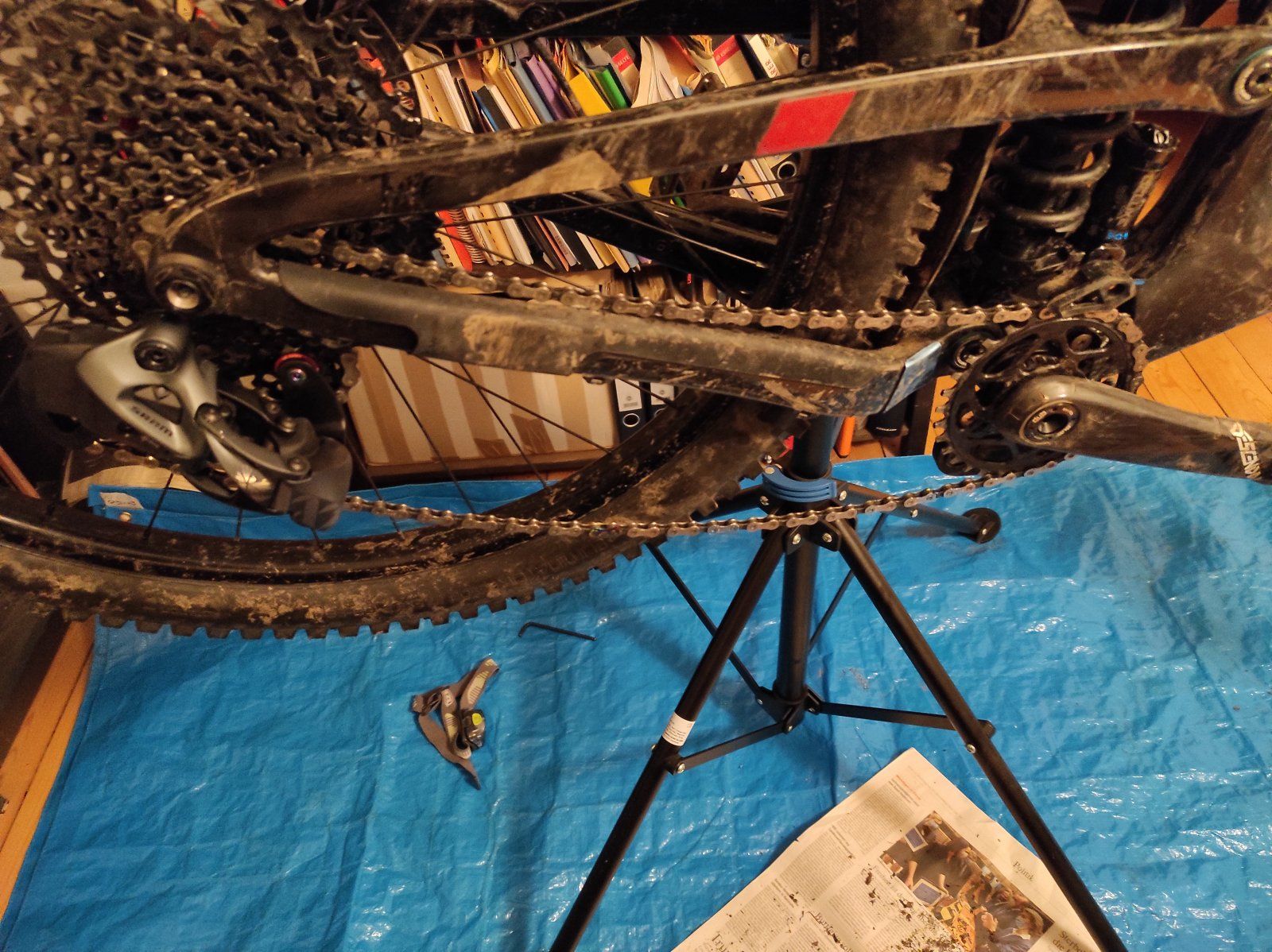

Passt doch.Habe heute Nacht mal von e13 Geraffel und Shimano 11x auf GX Eagle gewechselt. Dummerweise habe ich bei der Kettenlänge etwas gepennt und einen Link zu wenig drin. Sieht ohne Last auf dem 50er dann so aus wie auf dem Bild, mit Dämpfer raus und etwas mehr als voll eingefedert scheint auch kein Problem und hat noch bequem Luft (leider kein Bild zur Hand). Sollte ich mir Spannungstechnisch Gedanken machen, oder sieht das eurer Erfahrung nach noch gut aus? Anhang anzeigen 1176662

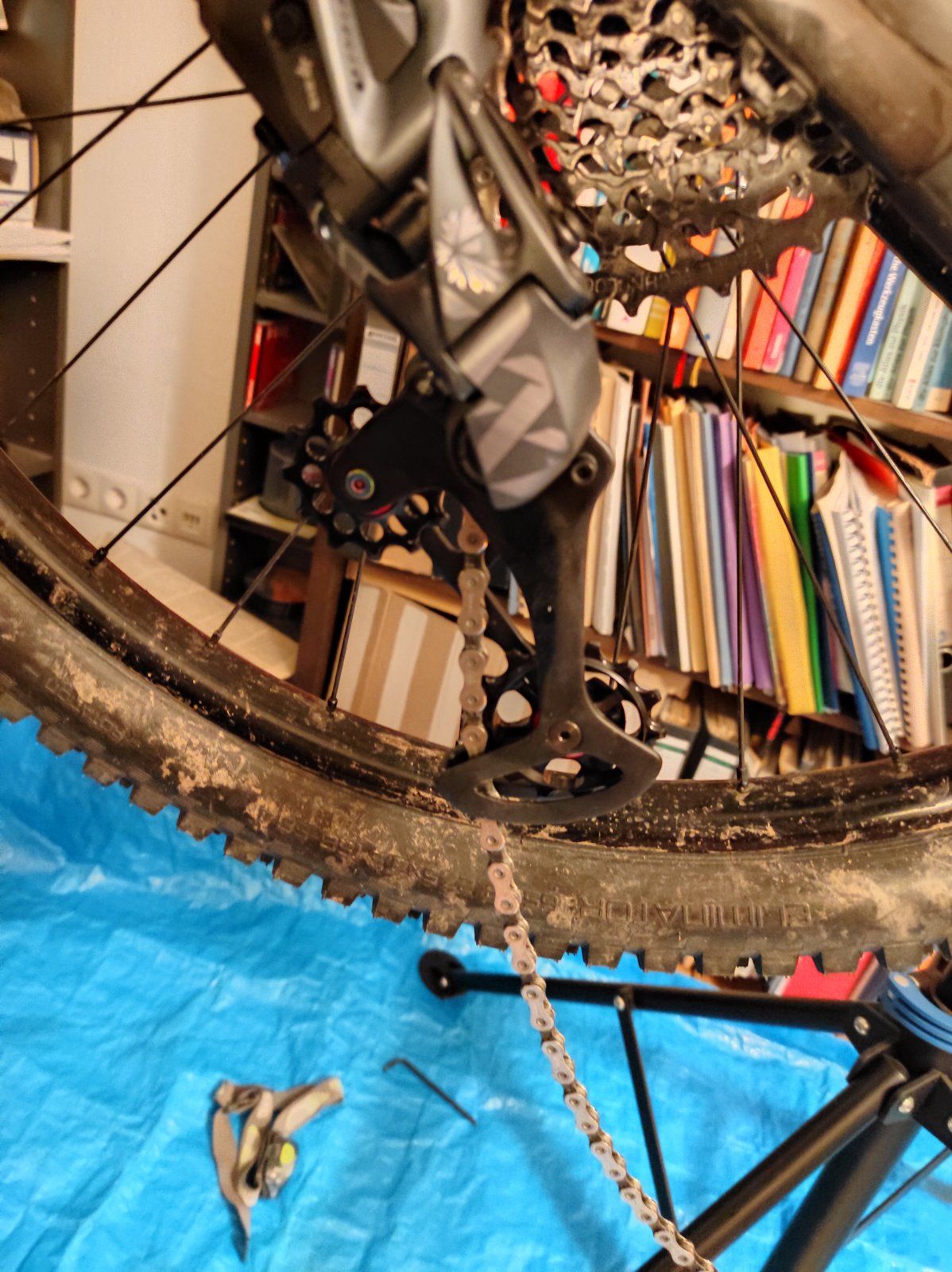

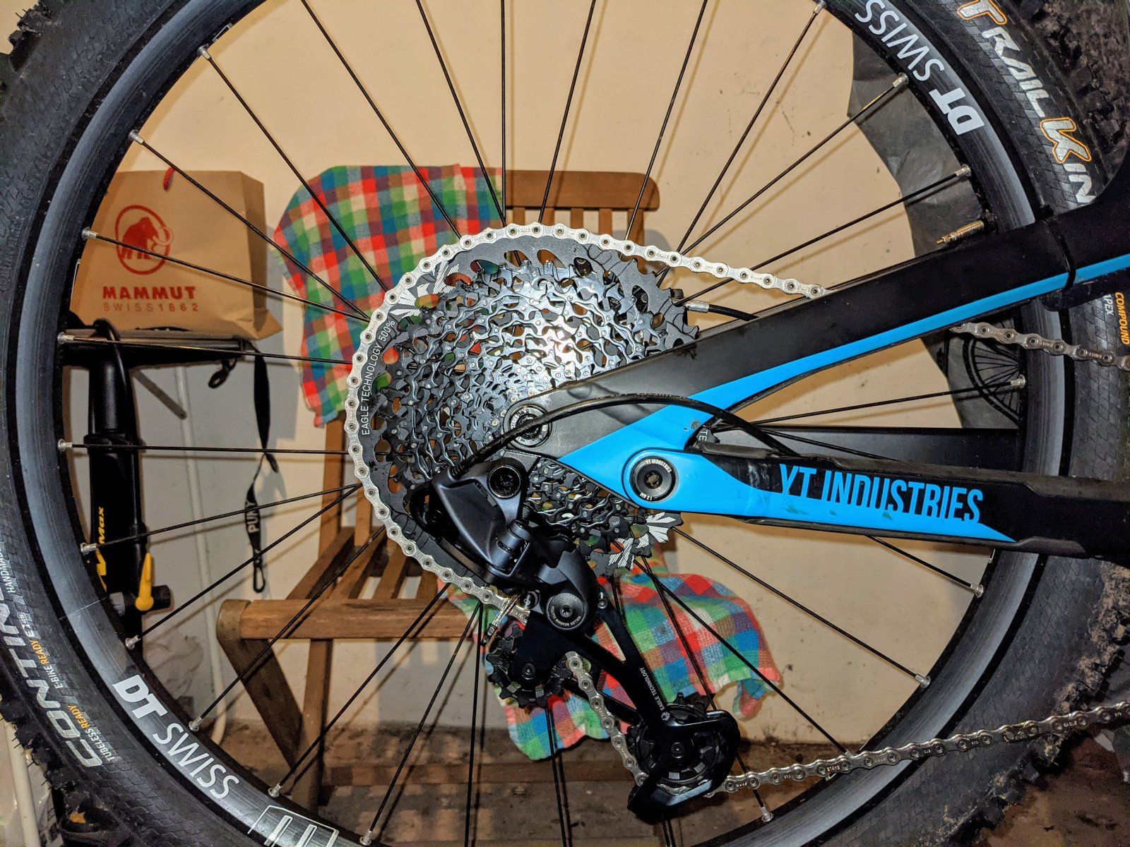

Bin nicht ganz sicher aber ich glaube der Käfig ist kürzer und andere Rollen sind verbaut.Ich habe mal eine Frage: Ich baue gerade von X01 auf AXS X01 um. Es kann doch eigentlich nicht sein, dass die Kettenlänge nicht mehr stimmt, nur weil man das Schaltwerk wechselt, oder?
Was habe ich gemacht?
- Kette am Powerlock geöffnet
- Altes Schaltwerk drangeschraubt und dabei darauf geachtet, dass die Nase am Schaltwerk auf der am Auge sitzt.
- Kette durchgefädelt und das neue Powerlock drangemacht (noch nicht festgezogen)
Jetzt ist die Kette deutlich zu lang. Habe ich irgendwo einen Denkfehler? Die Kettenlänge wird ja eingestellt, ohne dass die Kette durchs Schaltwerk gefädelt ist. Das kann doch gar keinen Einfluss haben.

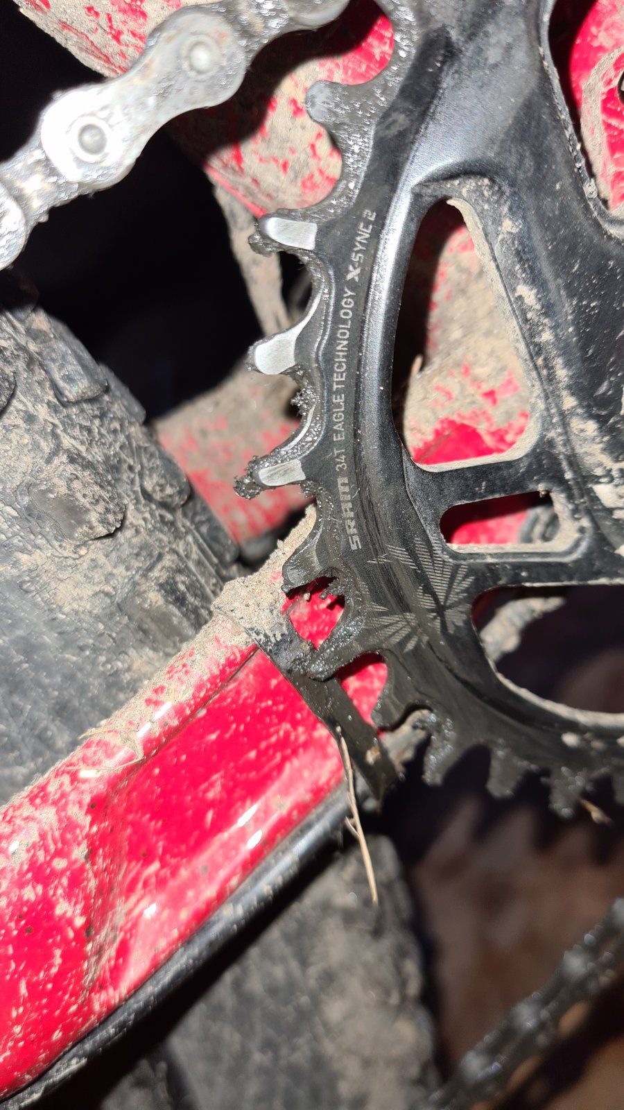

Hab jetzt kein Bild ist aber einem Kumpel auch passiert. Die Tour konnte er aber beenden er war selbst erstaunt wie gut es dann doch ging.Zur Mimosenhaftigkeit der Schaltwerke bzgl. Schaltaugen wurde ja genug geschrieben, sowas () ist mir allerdings noch nie passiert. Wahrscheinlich war es einfach Pech und der hochgesprungene Stock hat sich ungünstig verkeilt...sonst noch wer?
(Unscharfe) Bilder sagen mehr als 1000 Worte:
Bin auch nur noch heimgerollt, ließ sich aber noch einigermaßen sauber schalten.Die Tour konnte er aber beenden er war selbst erstaunt wie gut es dann doch ging.
