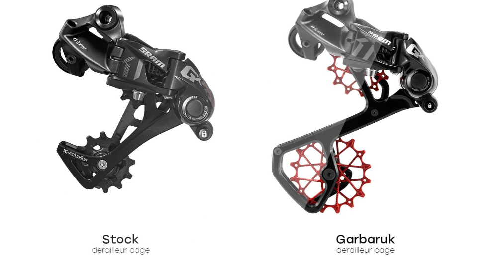

Ich wäre mir nicht sicher, ob das tatsächlich fürs 12fach Eagle Schaltwerk passt, auch wenn in der Beschreibung das so steht.
Weil, der Schaltwerkskäfig vom NX Eagle Schaltwerk passt nicht fürs 11fach NX Schaltwerk. Das hängt mit dem Cage Lock zusammen.
Hmm.. hat das schonmal jemand ausprobiert? Sieht das Garbaruk selber zeigt es am 11fach GX Schaltwerk montiert (natürlich nur ein Foto, oder eine Fotomontage...)
hier sieht man die unterschiedliche Position des CageLock (roter Kringel)
Aber sie scheinen sich durchaus Gedanken darüber gemacht zu haben:
