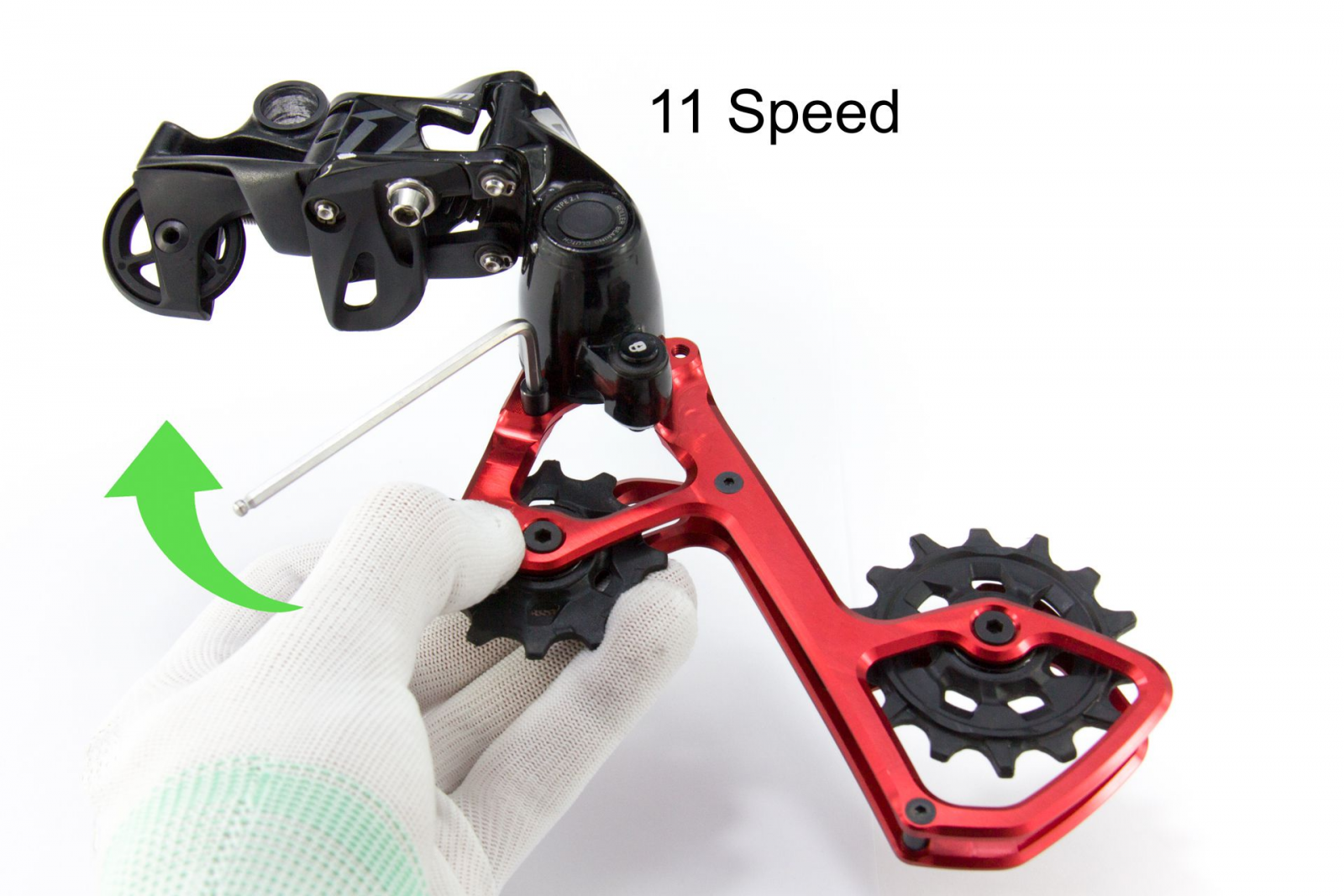

Ich habe mir so einen Käfig mal kommen lassen.Hmm.. hat das schonmal jemand ausprobiert? Sieht das Garbaruk selber zeigt es am 11fach GX Schaltwerk montiert (natürlich nur ein Foto, oder eine Fotomontage...)
hier sieht man die unterschiedliche Position des CageLock (roter Kringel)
Aber sie scheinen sich durchaus Gedanken darüber gemacht zu haben:
Anhang anzeigen 1307096Anhang anzeigen 1307097
