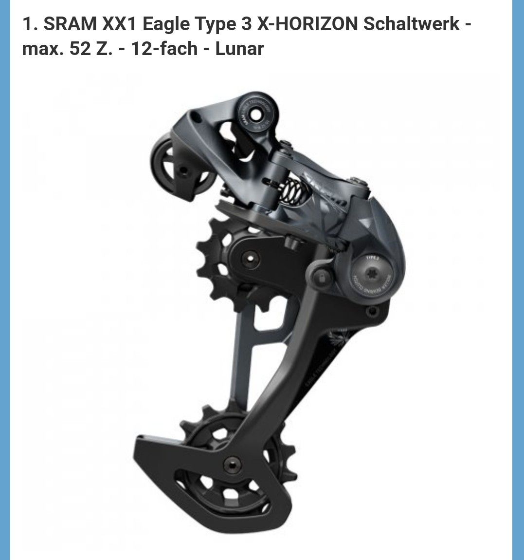

@Fieser-Kardinal Das Sram Eagle Schaltwerk braucht mA diesen Mindestabstand.
Und zwar weil es (fast) horizontal nach innen schwenkt. Das wird dann von Sram in bestem Werbesprech als kuck >
X-Horizon Schaltwerk bezeichnet.
Mit der Umschlingung hat das weniger zu tun.
Wenn das Schaltwerk also gerade horizontal nach innen schwenkt und dort dann das nächst größere Ritzel ist, dann....? ;) :)
