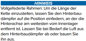

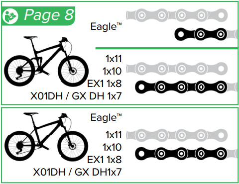

Zwei Innen- und Außenglieder sind's aber nur beim Hardtail. Beim Fully ist es je ein Innen- und Außenglied = 3 Niete.
Auch du tätest gut daran zuerst einmal die komplette Anleitung zu lesen denn obiges gilt nur bei maximaler Kettenlängung = eingefederter Hinterbau!
tatsächlich sind es in der Praxis im ausgefederten Zustand dann meist zwei Innen und zwei Außenglieder so wie beim Hardtail
Mir ist bekannt, was in der Anleitung steht und genau deshalb habe ich den Screenshot eingestellt - die Kettenlänge wird eingefedert gemessen.
