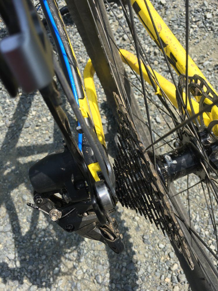

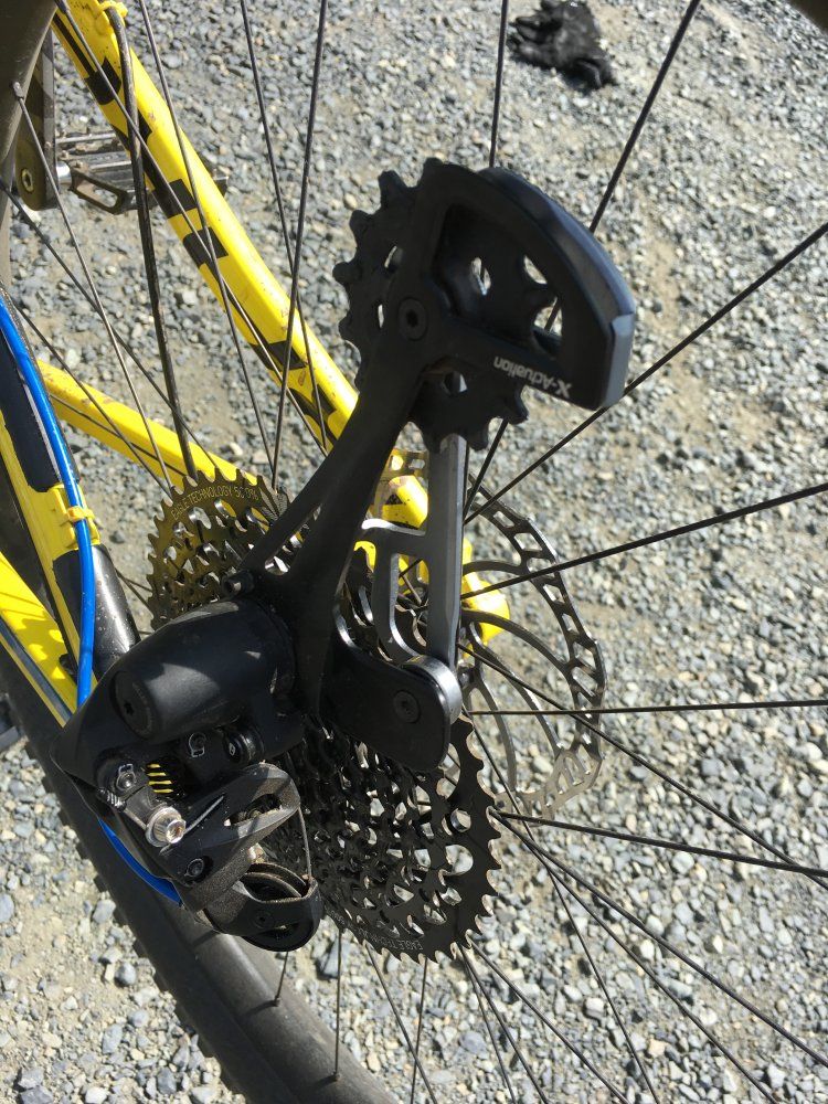

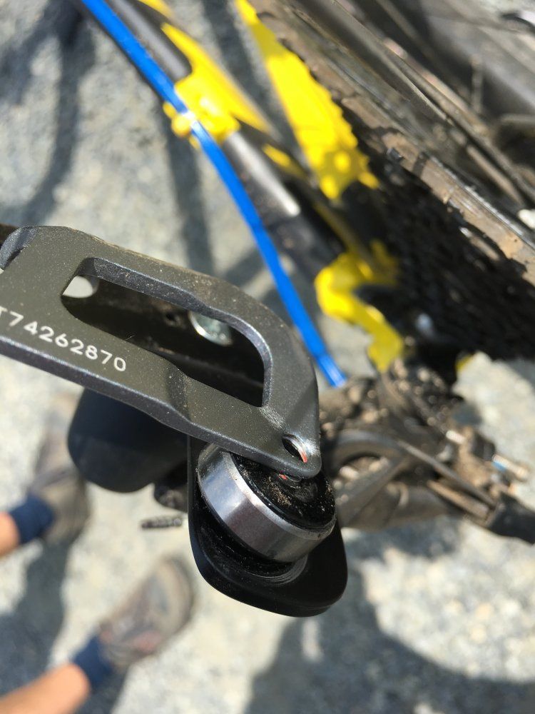

moin, ich brauche mal Hilfe... gestern ist mein oberes Schaltröllchen am GX Eagle Schaltwerk explodiert, nur noch das Lager hängt am Käfig. Nun habe ich gegoogelt und nur dieses Set für 60€ gefunden. Ernsthaft, 60 Euro, das ganze Schaltwerk kostet 100!? Gibts da Alternativen?
Eine neue Schraube brauche ich auch, sind die auch speziell?
So schnell ist der Spaß vorbei, nach nichtmal 50km knallte die Schaltrolle einfach weg beim antreten. Ketten ist heil geblieben.
Jemand sowas schon mal erlebt?
Anhang anzeigen 637223 Anhang anzeigen 637224
Sieht es genau so aus? Ist mir im August passiert, habe es eingeschickt und nach 6 Wochen kam es repariert zurück. Beim Night Ride gestern ist das einen Kollegen nochmal passiert. Beides ohne Fremdkonakt, scheint wohl ne Kinderkrankheit zu sein. Mein X01 Eagle Schaltwerk hält über 1000km durch ohne defekt...
jupp, haargenau so... war es doch kein Ast, die Schraube ist bei mir auch gebrochen. Aber 6 Wochen ohne das Rad geht nicht...
Ruf einfach mal bei SRAM an!
Ein 60 EUR Schaltrollenset steht nicht im Verhältnis zum Neupreis des Schaltwerkes.
Da müssten die schon nachlegen.
Jup, kann ich nur bestätigen. Kein Fremdkontakt, nur ein kräftiger Antritt nach einer leicht schrägen Landung und dann hat's einmal geknallt ...
Wär ich danach nicht noch ein paar Meter weiter gerollt, hätte sich das Schaltwerk auch nicht um die Kassette gewickelt -.-

Sehe ich das richtig, dass in beiden hier durch Fotos dokumentierten Fällen die Schraube, die die obere Schaltrolle führt, nicht mehr im Gewinde des inneren Schaltwerkkäfigs steckt? Könnte evtl. die gelockerte Schraube die Ursache für den Defekt sein?
Davon abgesehen, ist der Preis für zwei originale SRAM-Schaltrollen ja wohl ein Witz. Was ist an diesen beiden Teilen 60,- € wert?
