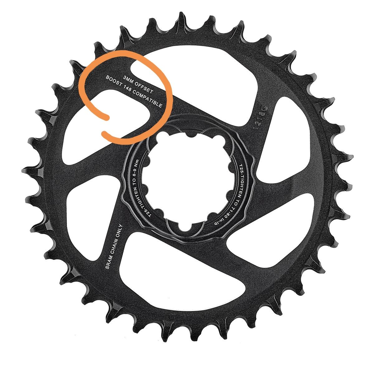

Woran sehe ich denn wie groß das offset des aktuellen Kettenblatt ist?
Danke
Steht auf der Rückseite!
Boost 3mm
BB30 kurze Achse 0mm
GXP std. und BB30 lange Achse 6mm
