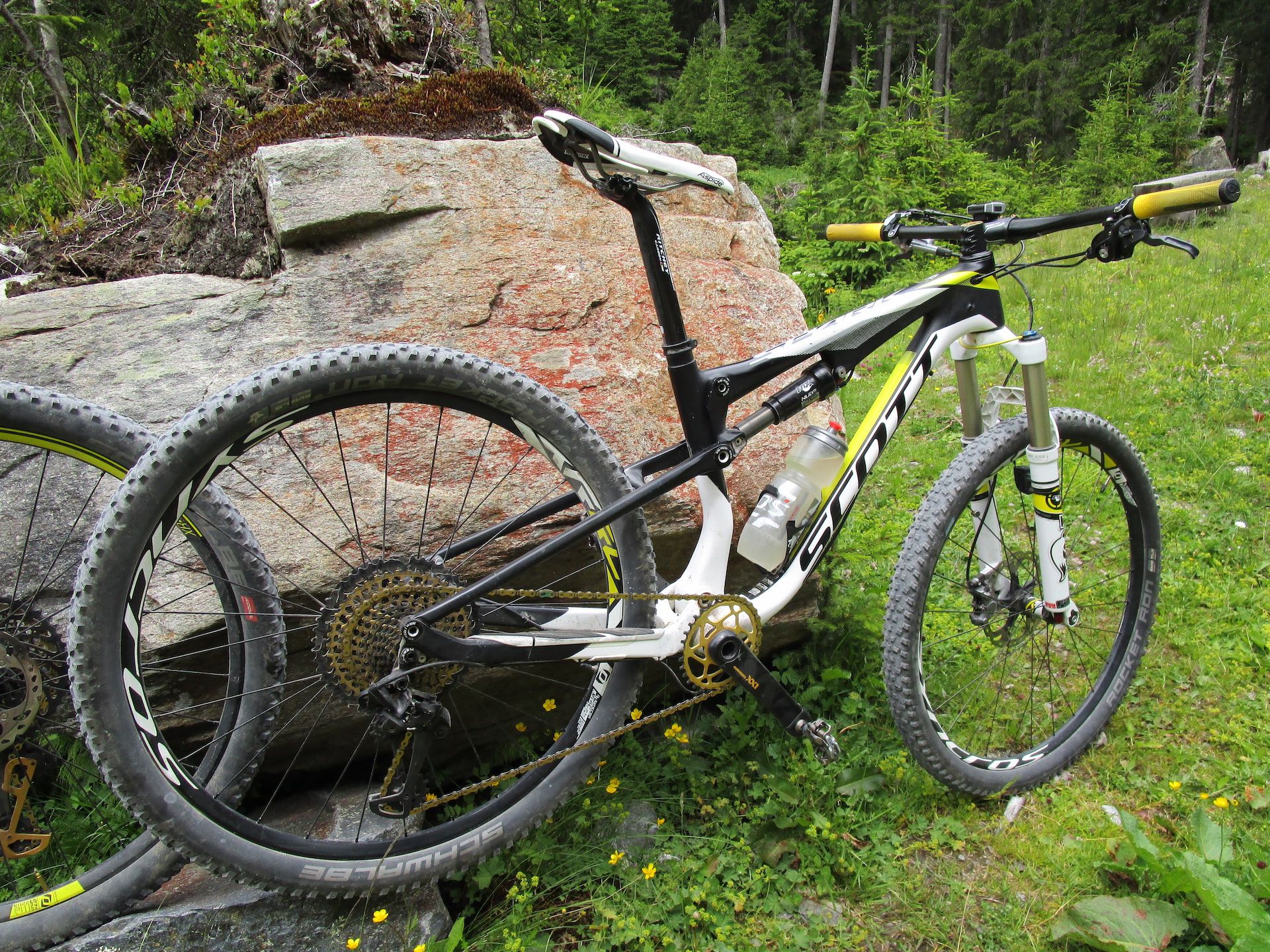

Ich habe bislang 6 Eagle verbaut - 2 fahre ich selbst (am HT u. RF), bis auf gelegentliches Drehen am Rädchen vorne keine besonderen Vorkommnisse - 5 x XX1 mit güldener Kette und 1 x GX (jedoch mit schönerer Kurbel ;-)), alle mit AB oval Kettenblättern. Die einzige GX hat an einem Scale eine 2x XT ersetzt und funktioniert gefühlt genauso gut wie die XX1. Sie ist allerdings auf einem Zweitbike drauf und muss kaum ins harte Gelände und auch keinen Marathon mitmachen.
Das Verblüffenste ist die XX1 einer Vielfahrer-Freundin (50 Kg), die jedes Jahr zwischen 130.000 und 150.000 HM raufdrückt (heuer sogar 169.000!). Ihre XX1 hat nach 2,5 Saisonen fast 350.000 HM drauf, und es ist immer noch die gleiche Kette, das gleiche Ritzel, und sogar das gleiche AB Kettenblatt vorne! GXP-Tretlager hab ich in der Zeit 2 x gewechselt. Kilometer schaut sie nicht, aber um die 15.000 werden das schon sein, eher mehr. Wenn ich sie - und das Radl - nicht selbst betreuen würde, würde ich das nicht glauben, die Eagle funktioniert immer noch gut! Ich hatte für 2019 für sie eine neue Kassette/Kette/KB geplant, aber so lange das noch so gut läuft? Bei meinen Bikes teilt sich das ja auf zwei auf, jede Schaltung hat aber auch around 200.000 HM drauf. Vorher bin ich Jahrzehnte XTR gefahren, war sehr zufrieden, aber der Verschleiss war deutlich höher. Ob die GX auch so lange hält und so robust bleibt, bezweifle ich schon, aber sie macht von der Performance her keinen schlechten Eindruck. Was wir regelmässig nach spätestens 2-3 Ausfahrten machen: Kette und Kassette werden (so gut es halt auf die Schnelle geht) mit einem Lumpen gereinigt und mit Finish Line Teflondingsbums beträufelt, das scheint wirklich was zu bringen.

Stimmt, hätte ich auch nie gedacht. Sie war die erste, die eine Eagle bekommen hat, und sie wollte unbedingt gold wegen des blinkiblinki-Faktors ;-) Und warum auch nicht? Naja, abgesehen vom Preis, damals kostete die kompl. Eagle um die 1.200,-, aber sie hatte das extra gespart, und das Bike (Spark RC) hatte sie um einen wirklich guten Gebrauchtpreis bekommen, und die orig. verbaute XX konnten wir auch gut verkaufen, so gesehen... Klar wird sie mit ihren 50 Kg den Kram weniger belasten, andererseits schaltet sie aber auch extrem viel, wo andere (ich z. B. ;-)) einfach noch mal versuchen, durchzudrücken. Die Reinigung macht aber auch viel aus, denke ich... nach spätestens 2/3 Ausfahrten bzw. nach jeder nassen Tour mit einem trockenen Lumpen die Kette/Kassette/Ritzel abwischen, dann mit Teflon beträufeln.
So sah das nach ziemlich genau 300.000 HM aus (Juli 2018), mittlerweile sind noch mal über 60.000 dazugekommen...
