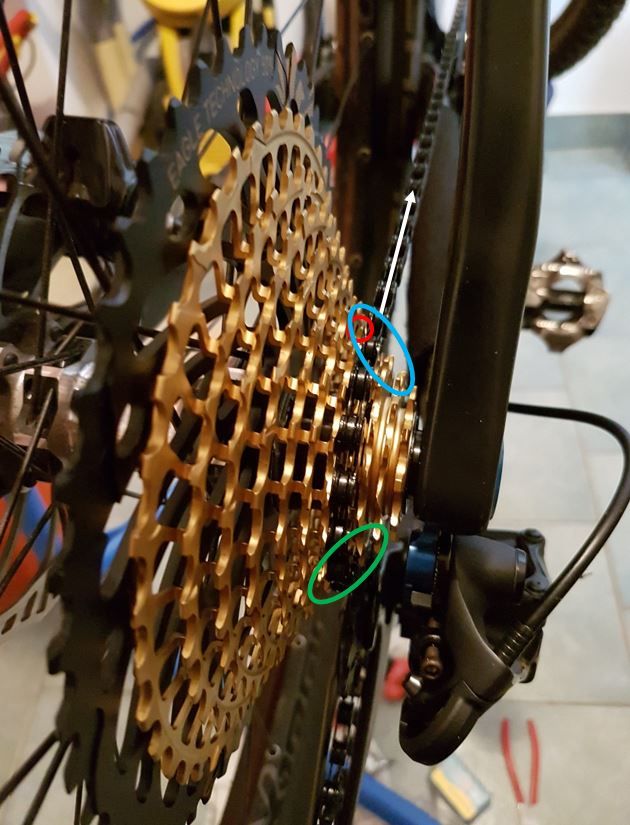

Ja, der Zahn lupft die Kette, wenn ich rückwärts drehe. Bezugnehmend auf Beitrag #2395 von mir, tritt das Schleifen bei Ritzeln 5, 4, 3, 2 auf. Auf dem kleinsten mit 10 Zähnen nicht und auf dem 6. Ritzel läuft die Kette geradlinig zum Kettenblatt, ohne Schleifen.
Wenn wirklich nur der eine Zahn auf dem einen Ritzel die Kette lupft hast meiner Meinung nur zwei Lösungen. Einmal Austausch oder nimm ein Durchschlag und einem Hammer und hau drauf.
Das schleifen hab ich nicht hören können, würde ich erstmal fahren.
Könnte mir noch vorstellen, dass deine Kassette nicht 100% auf dem Freilauf sitzt. Mal demontieren, mehr fetten und dann nochmals montieren. Wäre nicht die erste Eagle Kassette, welche nicht komplett auf dem Freilauf montiert wurde ...

Es wird halt der äussere Anschlag zu weit innen sein, wo steht denn der Anschlag am Kleinen, der sollte weiter aussen sein als das kleinste Ritzel.
Wir reden noch aneinander vorbei: Kette läuft im Bild auf dem 4. Ritzel. Der markierte Zahn des 5. Ritzels streift an der Kette entlang, wenn diese beim Drehen der Kurbel die Kassette in Richtung der Kurbel verlässt. Im blau markierten Bereich schleifen die oben erwähnten Ritzel jeweils an der Kette, im grün markierten Bereich ist alles in Butter. Wenn mir jetzt noch jemand schreibt "stell mal richtig ein" oder "checke das Schaltauge", muss er mir erklären, wie das auf die Position der Kette zum Ritzel an der blau markierten Stelle Einfluss hat.

Ich glaube, dass das alles so richtig ist, denn auch bei mir läuft die Kette im Bereich des 3. bis 6. Ritzels jeweils leicht am nächstgrößeren an, was ja eigentlich auch logisch ist, denn in dem Bereich bekommt die Kette schon ein wenig Schräglauf. Das ist auf den größeren Ritzeln so ähnlich, nur gibt es dort keine Ritzel wo sie anlaufen kann, da der Effekt ja in der umgekehrten Richtung auftritt. Ich würde mir da keine größeren Sorgen machen und einfach mal mit dem Bike fahren. Bei meiner schwarzen X01-Kassette waren besagte Ritzel relativ schnell an den Seiten blank geschliffen, was man auf Fotos auch bei vielen anderen Bikes so sieht. Meines Erachtens ist das technisch auch gar nicht anders möglich und das leicht tickende Geräusch in diesen Gängen hat bisher noch jede Eagle gemacht, die ich eingestellt habe und das waren schon einige.

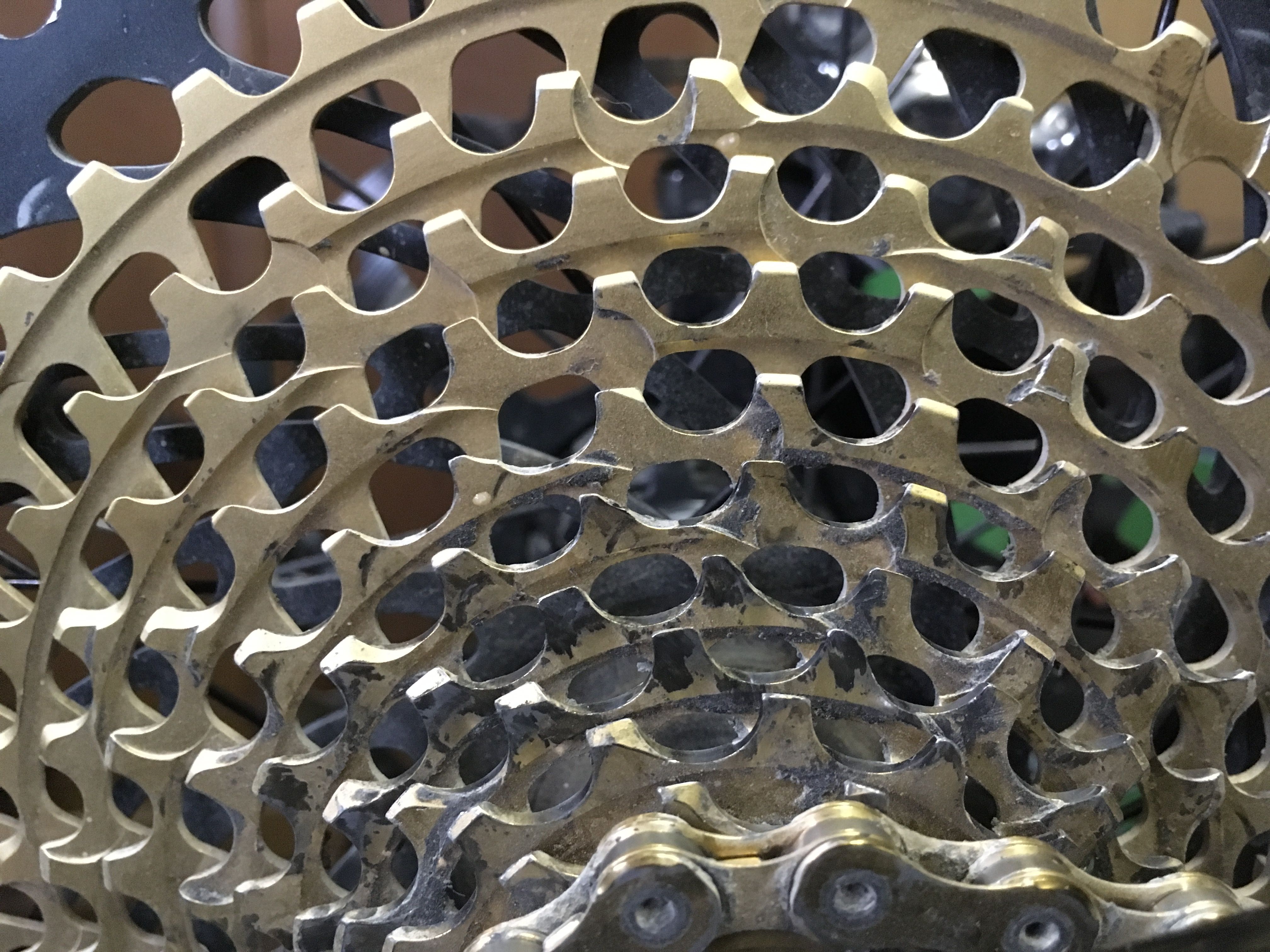

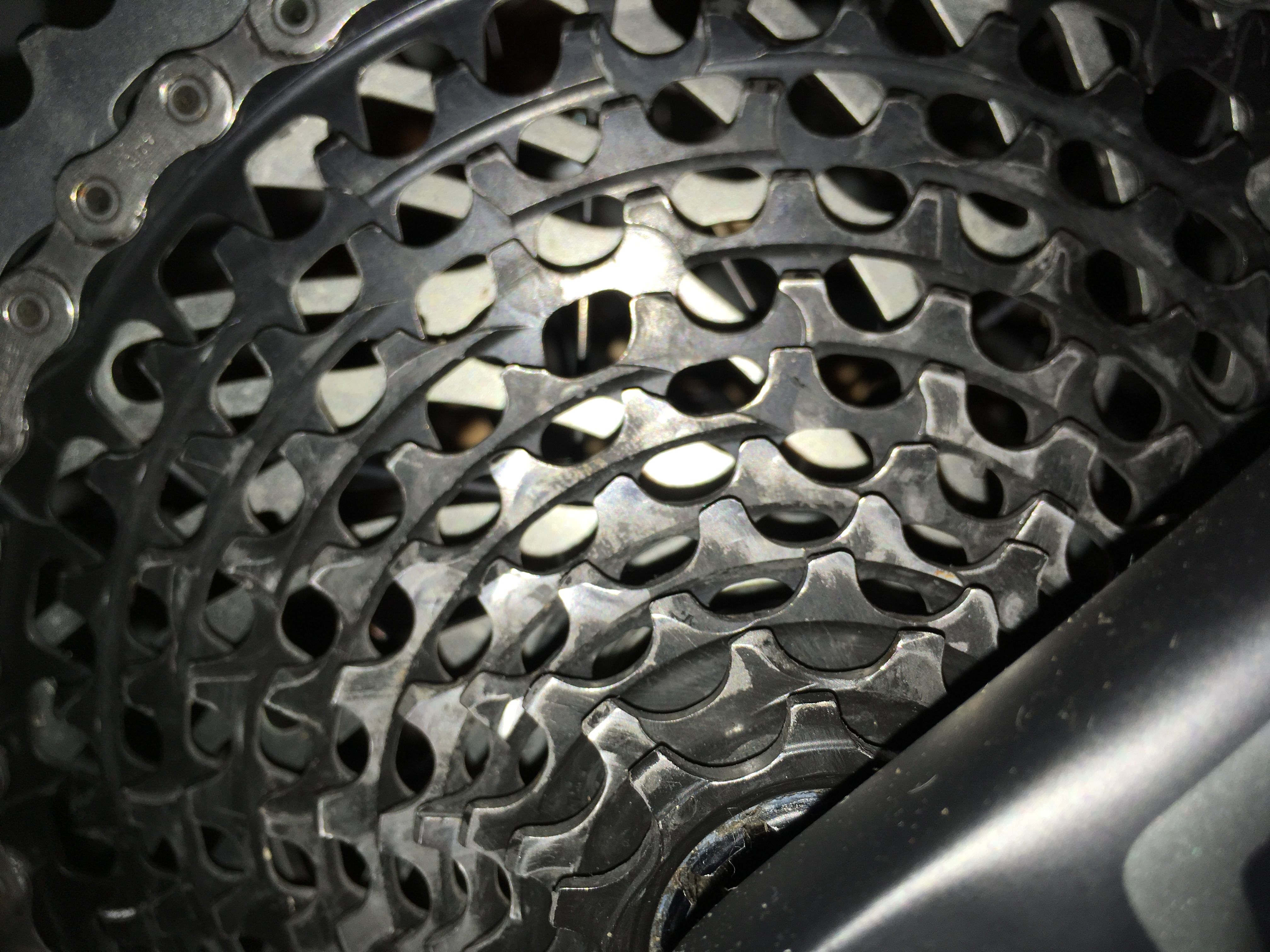

Ich habe die Tage mal die XX1 Kassette von meinem Stumpjumper mit der X01-Variante von meinem Epic verglichen. Am Epic sind die unteren Ritzel an der Außenseite ziemlich abgeschliffen circa 1800km bei gutem Wetter. Beim Stumpjumper auf der XX1 Kassette sind weitaus weniger Schleifspuren zusehen, und das trotz knapp der doppelten Laufleistung.
An was liegt das? Beiden Schaltungen schalten einwandfrei.
Ist die Kettenlinie beim Stumpjumper eventuell besser?
Anbei zwei Bilder.
Anbei zwei Bilder.
Anhang anzeigen 830312 Anhang anzeigen 830313
Sieht bei mir exakt genau so aus. Den Verschleiß im trockenen kann man noch weiter minimieren, wenn man Squirt Lube Kettenwachs verwendet.
Dass die Kassette fehlerhaft ist kann ich mir nicht vorstellen, die werden ja CNC-gefräst. Da sollte es keine Streuung geben.

@007BVK vergiss nicht, dass die XX1 eine Beschichtung hat, die X01 nur lackiert ist. Die Titanium-Nitrid-Beschichtung sollte - theoretisch - 30 bis 40% mehr Laufleistung bringen. Zumindest haben PVD-beschichtete Bohrer im Vergleich zu nichtbeschichteten die genannte längere Standzeit.
Hinzu kommt, dass (zumindest bei mir) dieser Bereich der Kassette am meisten genutzt wird.
...Dass die Kassette fehlerhaft ist kann ich mir nicht vorstellen, die werden ja CNC-gefräst. Da sollte es keine Streuung geben.
Das ist richtig, jedoch wird in die gefräste Kassette ja das drehbare Gewinde gefügt. Das heißt, wenn die gefräste Kassette nicht perfekt auf dem Gewinde sitzt, kann sie auch nicht perfekt auf dem XD-Freilaufkörper sitzen. Auch das Teil, was das Gewinde trägt ist sicherlich cnc-gefräst, trotzdem entstehen hier auch Toleranzen, die im schlimmsten Fall zu groß werden können. Ob SRAM das in der Endprüfung der Teile berücksichtigt oder die 3% der Kassetten, bei denen das Maß außerhalb der Toleranz ist trotzdem verkauft werden, weil es bei manchen Kunden nicht zum Auftreten des Fehlers kommt, weiß ich leider nicht :ka:
Gruß
Der Vergleich mit Werkzeugen passt nicht wirklich, dort geht es in erster Linie höherer Temperaturbeständigkeit und um Reduktion der Reibung.
Das zweite könnte für die Haltbarkeit relevant sein
Ich denke auch das es länger dauert bis die Beschichtung der XX1 Kassette aufgibt. Die Goldene läuft seit 0km mit Squirtlube, die XO1 erst seit 1000km, davor war das Rad nicht im meinem Besitz.

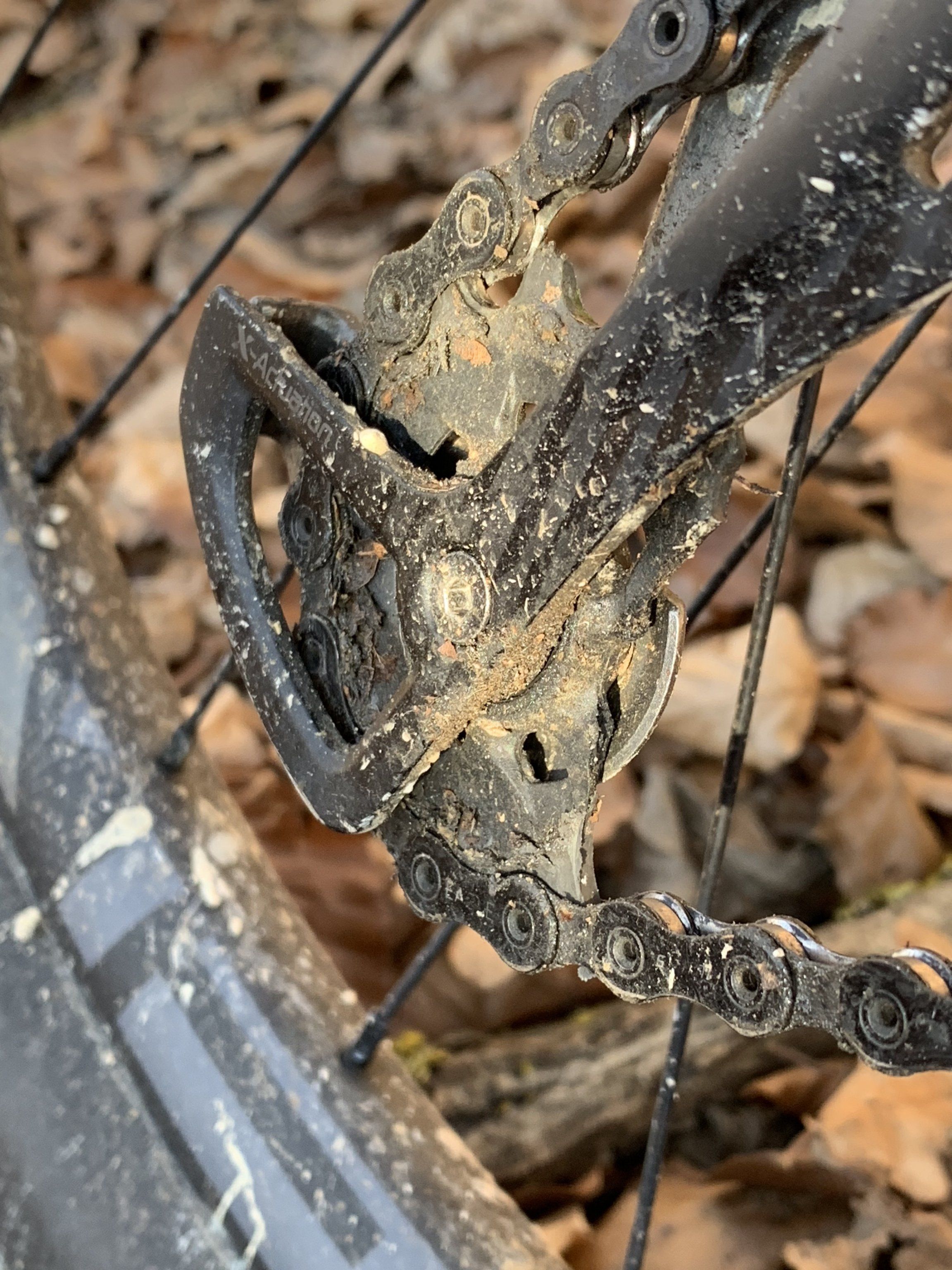

Bei mir lief gestern auf einmal die Kette sehr unruhig (Gefühl wie wenn was auf dem Kettenblatt hängt). Naja.. nach kurzem Check war klar was los ist...
ABER - geschalten hats noch 1A :lol::daumen:
genau das selbe hatte ich auch!!
