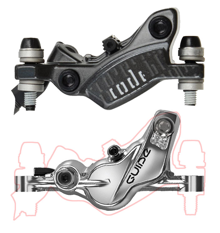

Anbei mal ein Vergleich der Bremssättel. Viel geben die sich, glaube ich nicht. Die Guide ist halt schlanker....
