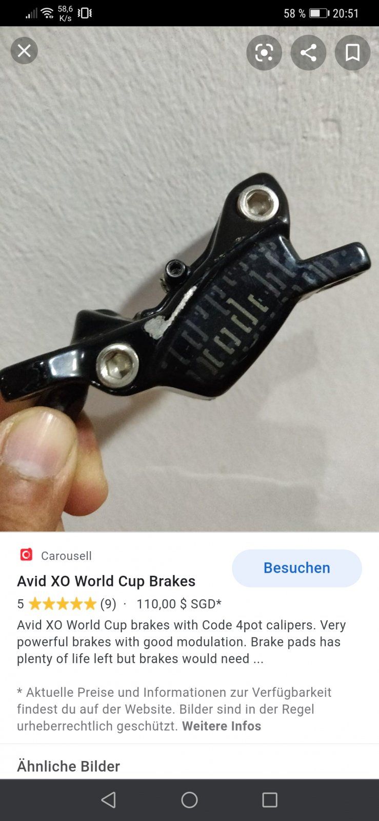

Wäre das (siehe Bild ) der Originale Worldcup Sattel und somit besser als mein Code Sattel?
Danke schonmal

Ich denke ich werde zufrieden seien, nur interessiert es mich, was ich überhaupt verbaut habe bzw möchte auch die Hintergründe wissen...
