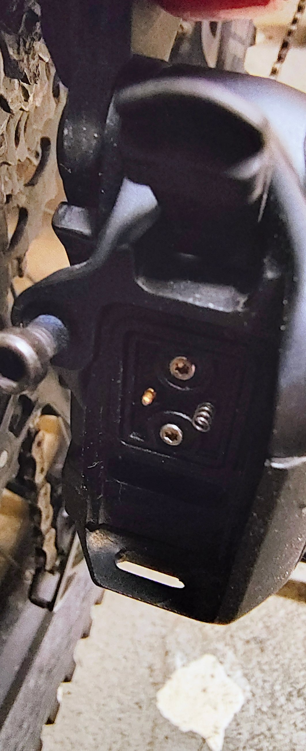

Hallo zusammen. Hatte das gleiche Problem mit dem Pin.
Habe eine Feder von einem Feuerzeug genommen. Die unter dem Rädchen vom Feuerzeug. Diese gekürzt und über den Pin geschoben. Passt perfekt. Musste nur das Loch in der festen Durchführung des Pins etwas vergrößern. Passt perfekt und funktioniert. So habe ich einen neuen Federkontakt. Ohne Löten usw.
Hier die Bilder dazu.
