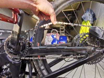

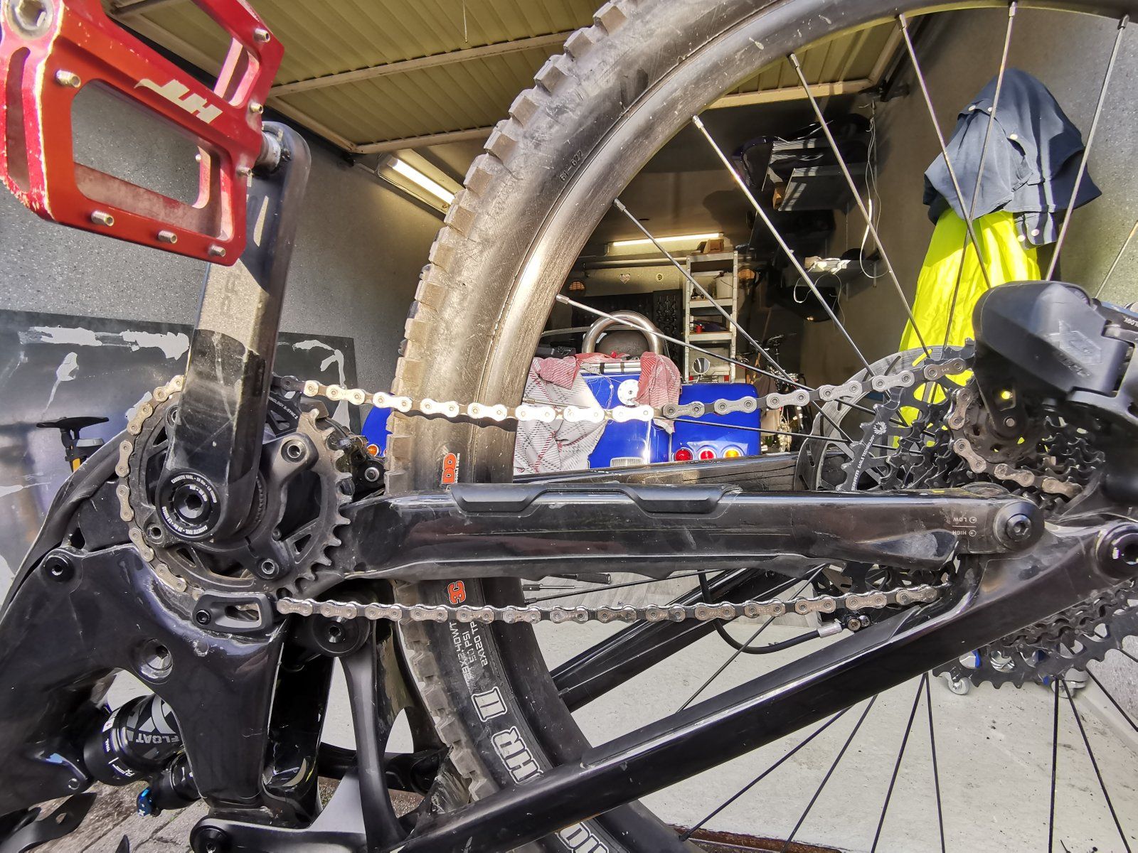

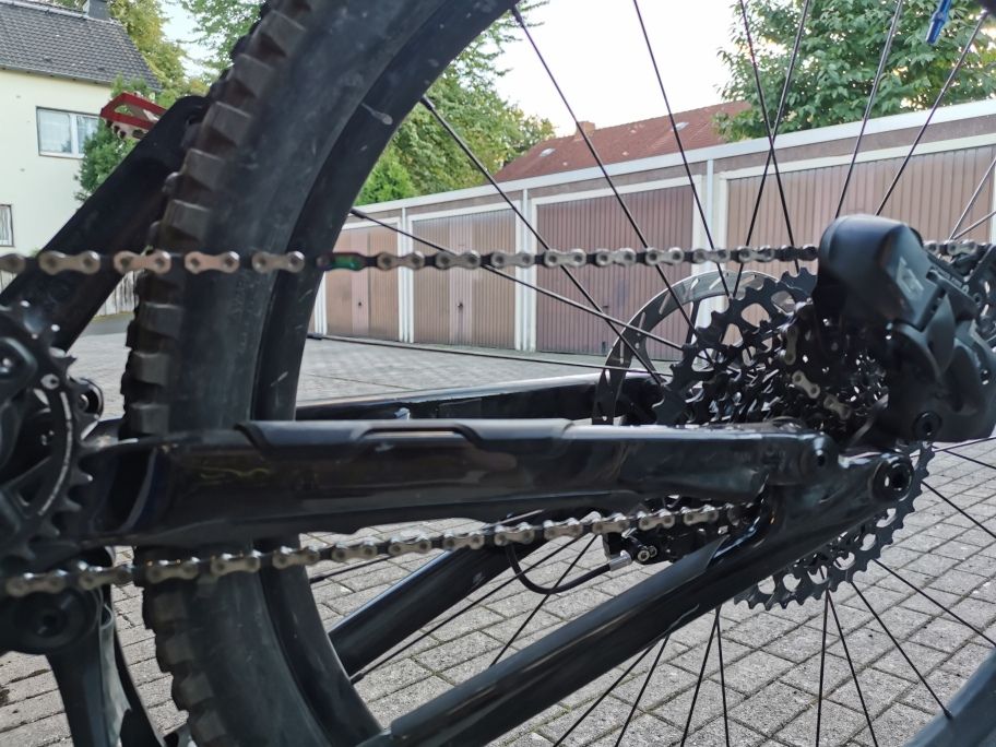

Ich habe mir ein gebrauchtes Fahrrad gekauft. Dies ist mit 10-52 Kassette und 32er Kettenblatt ausgestattet, geschaltet wird mit einer GX AXS.
Heute war die erste Ausfahrt. Erst war alles okay, aber dann ist mir ein Kettenschlagen aufgefallen. Gefahren wurde auf kleinstem Ritzel. Als ich nach unten schaute, traf mich der Schock. Die Kette flattert wie eine Spaghetti im Wind und ist viel zu locker. Das fällt nur auf dem kleinsten Ritzel auf, bei den anderen ist es weitgehend okay.
IMG_20220925_174948_resized_20220925_060025063.jpgIMG_20220925_174952_resized_20220925_060024689.jpg
Zuhause angekommen, habe ich die Kettenlänge gecheckt. Die ist okay.

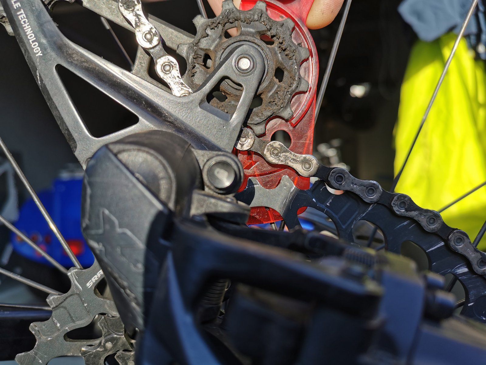

Leider habe ich nur das rote Tool von SRAM zum ChainGap einstellen, dieses soll wohl nicht kompatibel sein.
Mir ist echt nicht bewusst, ob das von Anfang an war, oder erst im Laufe der 700hm/30km durch eine lockere Schraube entstanden ist. Die Kette kann sich doch nicht so gelängt haben.... Beim Kauf und dem Check vor der ersten Fahrt habe ich auf alles geachtet, aber darauf ausgerechnet nicht! :o Wird mir so auch nicht mehr passieren.
Nun, was sagt ihr? Woran kann es liegen?

Mach mal Bikder, auf denen man was erkennt. im 1. Gang und im 12.
Hast du im 12 Gang noch Spannreserve?

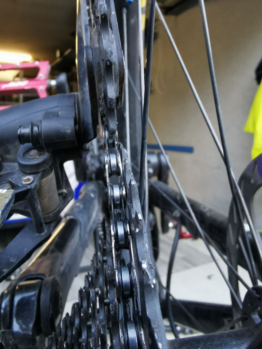

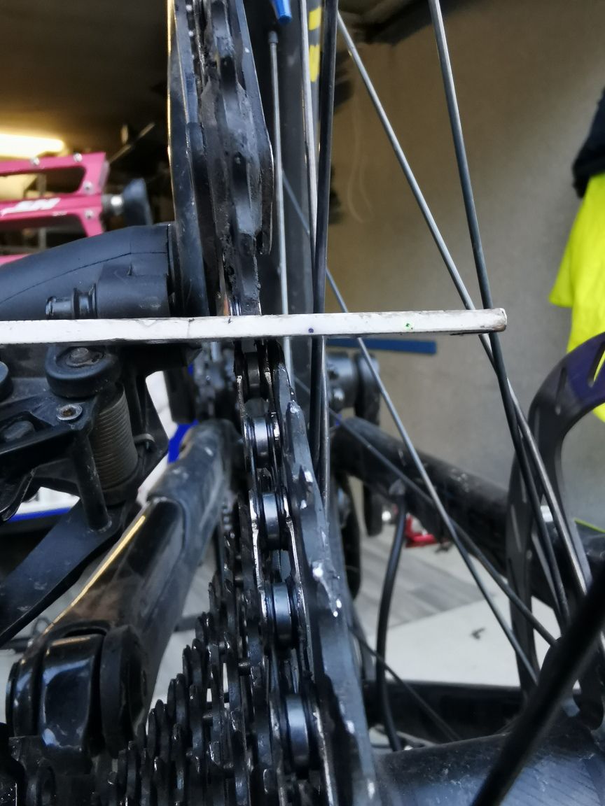

Fehler gelöst. Lag am Chain Gap. Dieses war viel zu klein. Einstellung geht auch ohne Tool! Anleitung sagt folgendes dazu...
Bei mir war es so, dass das obere Schaltröllchen weit unterhalb des größten Zahnkranzes war. Weil die B-Schraube viel zu weit draußen war. Jeder, der einen Gliedermaßstab Zuhause hat, braucht das Tool nicht. Die haben meist 3mm in der Dicke und sind somit perfekte Lehren.
Anhang anzeigen 1557262 Anhang anzeigen 1557263

Ich bin mir da nicht so sicher. Bei AXS ist auch das Einstellwerkzeug ein anderes. Steht ganz oft geschrieben, dass die Tools nicht kompatibel sind. Seite 28 steht auch so in der AXS Manual, daher werde ich mich daran halten und nicht die 14mm nehmen.
Das lilafarbene Chaingap-Tool ist für Eagle AXS Schaltwerke und neuere mechanische bei der Verwendung einer 10-50er Kassette. Das weiße Tool kann nur in Verwendung mit AXS und neueren Schaltwerken und der 10-52er Kassette verwendet werden. Das rote Tool ist für alte mechanische Schaltwerke (offiziell nicht 10-52 kompatibel) mit 10-50er Kassette gedacht.

Dass das rote Tool nicht kompatibel ist, würde ich bestätigen. Mein Einstellversuch damit ist gescheitert.

Das ist das alte 11-fach Tool, oder? Da ist der Abstand auf jeden Fall zu groß.
