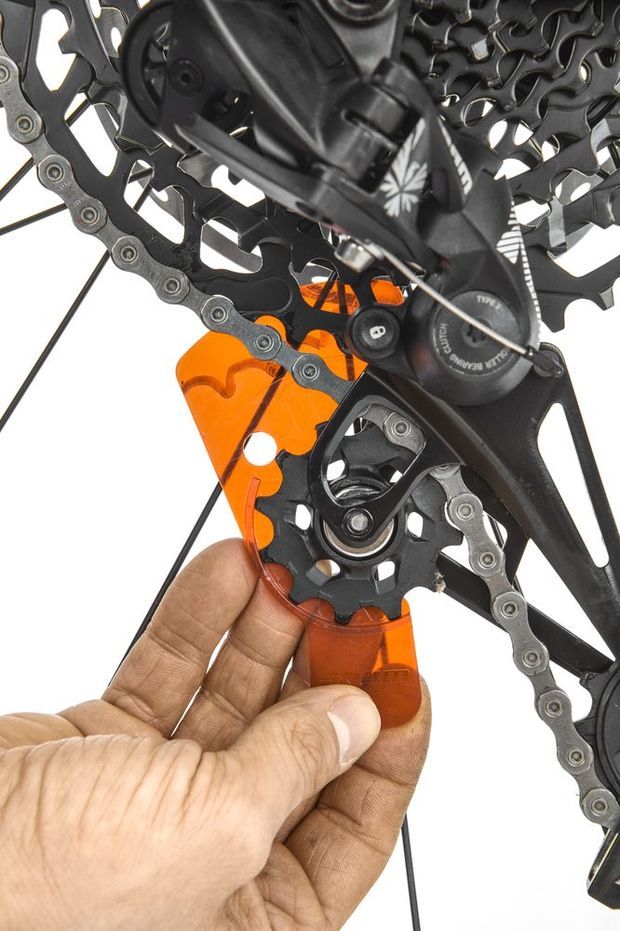

Hi,
ich habe seit November ein Cube Hybrid Eagle mit einer Sram NX Eagle Schaltung. Nach ca 150 bis 200km hatte ich das Problem, dass die beiden schwersten Gänge (11,12) unter Belastung quasi einen "Leertritt" verursachen. Heißt ich fahre z. B. einen Berg hinunten, trete und dann knackt es kurz und ich habe keinen Widerstand. Das erfolgt auch in sehr kurzen Abständen.
Ich habe bereits ein Video zum Einstellen angeschaut, bin aber noch nicht sicher an welcher Einstellung es liegt. Da es meine erste Sram Schaltung und ich allgemein nicht so gut auskenne wollte ich hier vorher um Rat fragen bevor ich es nur noch schlimmer mache :p

Da es nur die beiden schwersten Gänge betroffen hat die ich normalerweise nicht fahre hab ich mir noch mal die Zeit genommen im langsam fahren zu testen und festgestellt, dass das Problem quasi immer auftritt und dass die Kette versucht ein Ritzel höher zu springen und dies (wahrscheinlich) das Problem verursacht.
Ich werde mich dann noch mal damit auseinandersetzen wie man die Schaltung einstellt. Das Problem sollte sich ja vermutlich mit Zugspannung oder einer der Stellschrauben lösen können

Geringe Zahnzahl im Eingriff mit schlecht eingestellter Schaltung wäre das erste was zu diesem Fall führen kann.

Habs aber hinbekommen. Wenn man die Stellschraube für die Zugspannung nicht wie ich in die falsche Richtung dreht, hätten zur Lösung des Problems auch 2 Umdrehungen zur Zugspannungentlastung gereicht.

Es gibt für SRAM eine spezielle Einstellschablone
