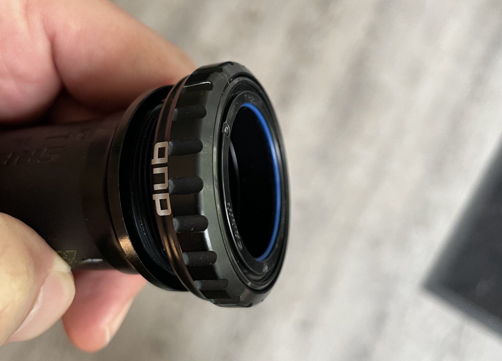

DUB-Lager haben doch bereits nen Gummiring integriert (blau). Funktioniert bei mir schon so, also meiner Meinung nach unnötig. Oder hab ich da nen Denkfehler? ;)
Ich glaube, seine Idee war den "Preload" durch O-Ringe statt dem "harten Ring" herzustellen. Ich glaube, das wird nicht funktionieren. Die Kräfte im Tretlagerbereich sind nicht zu unterschätzen.
Gruß
Gruß
Okay da hast du Recht. Der Preloadring soll ja Spiel in der Achse verhindern. Mit Gummi hast du bei den Kräften definitiv Spiel.
Den Preload-Ring will ich nicht ersetzen, lediglich auf jeder Seite einen O-Ring vorm Lager zwecks optimaler Abdichtung verwenden. Dafür fällt der Spacer auf der Antriebsseite dann entsprechend dünner aus, damit die Abstände wieder passen.
Dass die Sram Lager den O-Ring integriert haben, weiß ich. Hab aber bereits zwei von den Dingern durchgebracht... Von irgendwo war doch immer Wasser eingedrungen und bei einem war der blaue O-Ring auch verrutscht. Der ist halt leider zu filigran konstruiert: die Gefahr dass er verrutscht/gequetscht/beschädigt wird ist rel. hoch.
Habe jetzt ein Lager von C-Bear verbaut. Macht einen wesentlich hochwertigeren Eindruck. Einzige potenzielle Schwachstelle ist halt die Stelle Lageraußenkappe/Kurbelachse, weil hier kein O-Ring integriert ist.
Die Achse sitzt zwar relativ stramm in den Kunststoffkappen, aber 100% dicht ist das nicht.
Daher die Idee mit den zusätzlichen O-Ringen. Ich will es perfekt haben ;)
Das mit den auftretenden Kräften ist halt die Frage...
Andere Hersteller (FSA, Truvativ z.B.) verwenden ja auch ne Wellenscheibe statt Preload-Ring. Ein stramm sitzender O-Ring sollte da doch nicht mehr Spiel haben als so ne Wellenscheibe oder?
