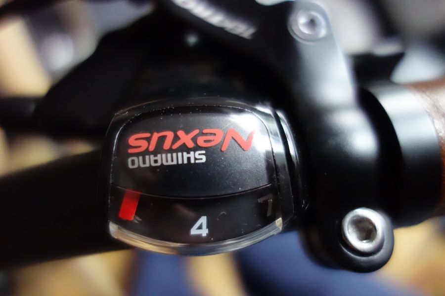

Ich habe eine gebrauchte Sachs Super7 Nabe mit Trommelbremse gekauft, die an sich noch gut in Schuss ist.
Den Dreh-Schaltgriff habe ich durch eine Schimano Nexus Daumenschaltung mit neuem Zug ersetzt.
Wenn der weiße Pfeil in der Klickbox im vierten Gang bündig ist, gehen die Gänge 1,2,4 sauber hoch und runter zu schalten. Andere Gänge gehen gar nicht rein.
Wenn ich die Zugspannung erhöhe, kann ich manchmal in den siebten Gang schalten, fünf und sechs gehen beim Hochschalten nicht rein. Wenn ich Last wegnehme springt der siebte aber oft raus. Manchmal klappt es auch in den fünften runter zu schalten.
Wenn ich die Zugspannung zugunsten der oberen Gänge noch weiter erhöhe, dann fliegt der erste Gang immer raus.
Kann es evt. sein, dass die Schimano-Schalteinheit ein andere Zuglänge zwischem ersten und siebten Gang hat, als für diese Schaltung vorgesehen, oder ist das standardisiert?
Oder klingt das nach einem anderen Symptom?
Tauschen und Ölen des Schaltstifts hat nichts gebracht.
Hoffe auf eure Hilfe,
besten Dank, Stefan
Also ich bin kein Experte, was Schaltungen angeht - aber wenn du eine Sachs Nabe mit einem Shimano Schaltgriff betreibst, ist die Wahrscheinichkeit sehr hoch, dass diese nicht aufeinander abgestimmt und daher nicht kompatibel sind. Die verschiedenen Click-Punkte (heißt Spannungen) deiner Daumenschaltung dürften einfach nicht die notwendigen Gänge für die Nabe selbst "treffen", sodass diese einrasten. Sind ja auch verschiedene Hersteller und im schlimmsten Fall machst du dir mit diesen Experimenten die Nabe kaputt, weil sie "zwischen den Gängen" belastet wird. Womöglich ist die Shimano Daumenschaltung sogar eigentlich für eine Kettenschaltung vorgesehen?
