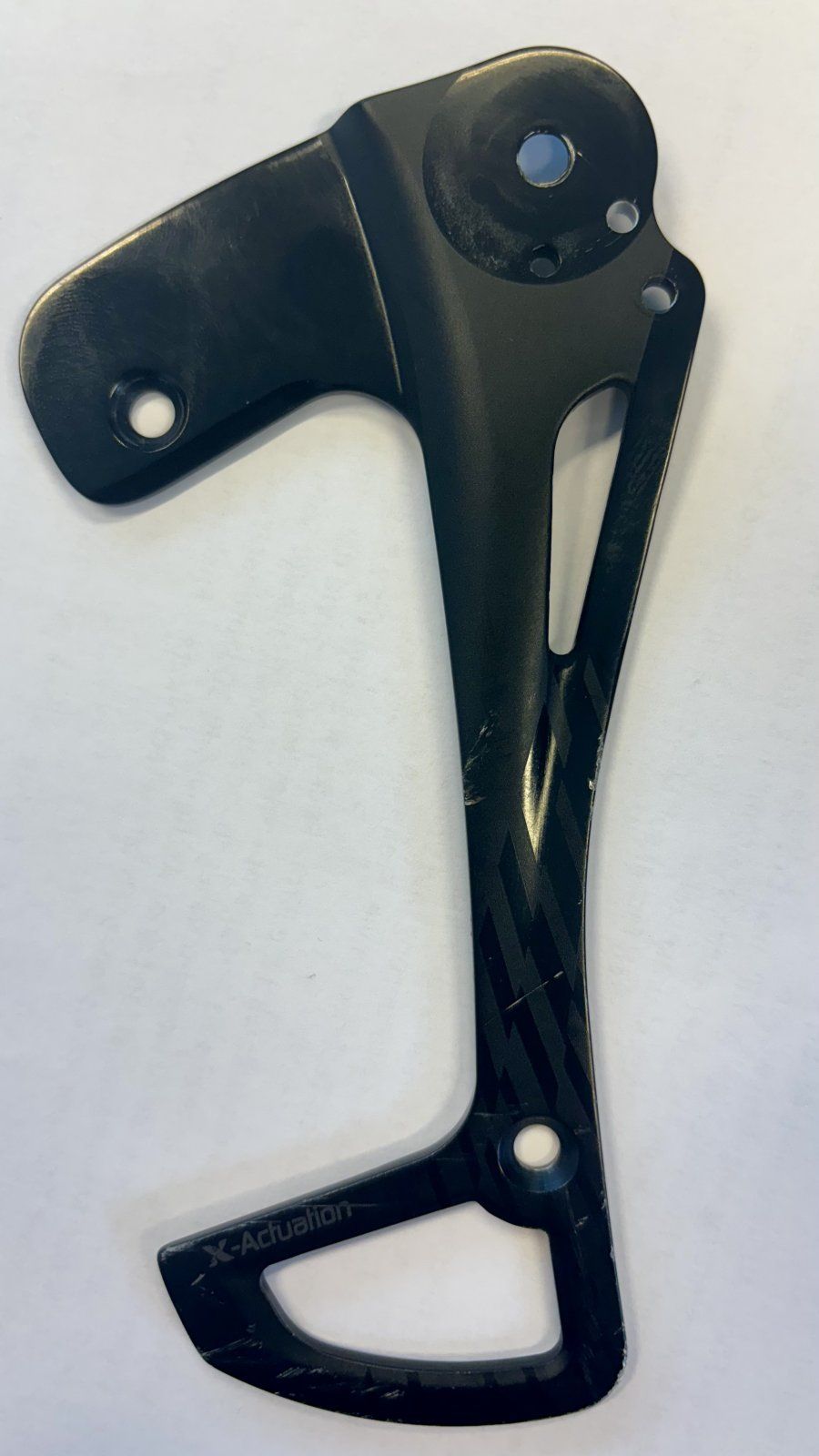

Das SRAM Originalteil der 1. Version der X01 Eagle hat leider nicht genug Material um derart weit gegen den Uhrzeiger ein zweites Loch zu bohren, aber ein gutes Stück mehr Federspannung sollte sich machen lassen. Siehe Foto (Originalloch dunkel, neues hell rechts oberhalb). Ein weiteres Loch an der gleichen Position muss natürlich auch in die darunterliegende drehbare Kunststoffabdeckung rein, durch die die Feder an der bisherigen Position 'rausschaut.
Ich habe sowohl diese Lösung erfolgreich probiert, als auch die eigentliche Feder für die Käfigspannung einfach ein paar mm zu kürzen und das Ende erneut umzubiegen. Die erhöhte Federspannung ist spürbar und das Klappern deutlich reduziert. Das hält auch schon seit längerer Zeit und scheint eine ganz gute Übergangslösung zu sein, bis das Schaltwerk komplett feddich ist und eh ein neues ran muss. :)
Gute Idee, danke. Habe noch eine Feder zum Testen hier herumliegen. Und die 2.Loch-Methode hat sich auch in der Praxis bewährt. Ist überraschend deutlich straffer geworden.

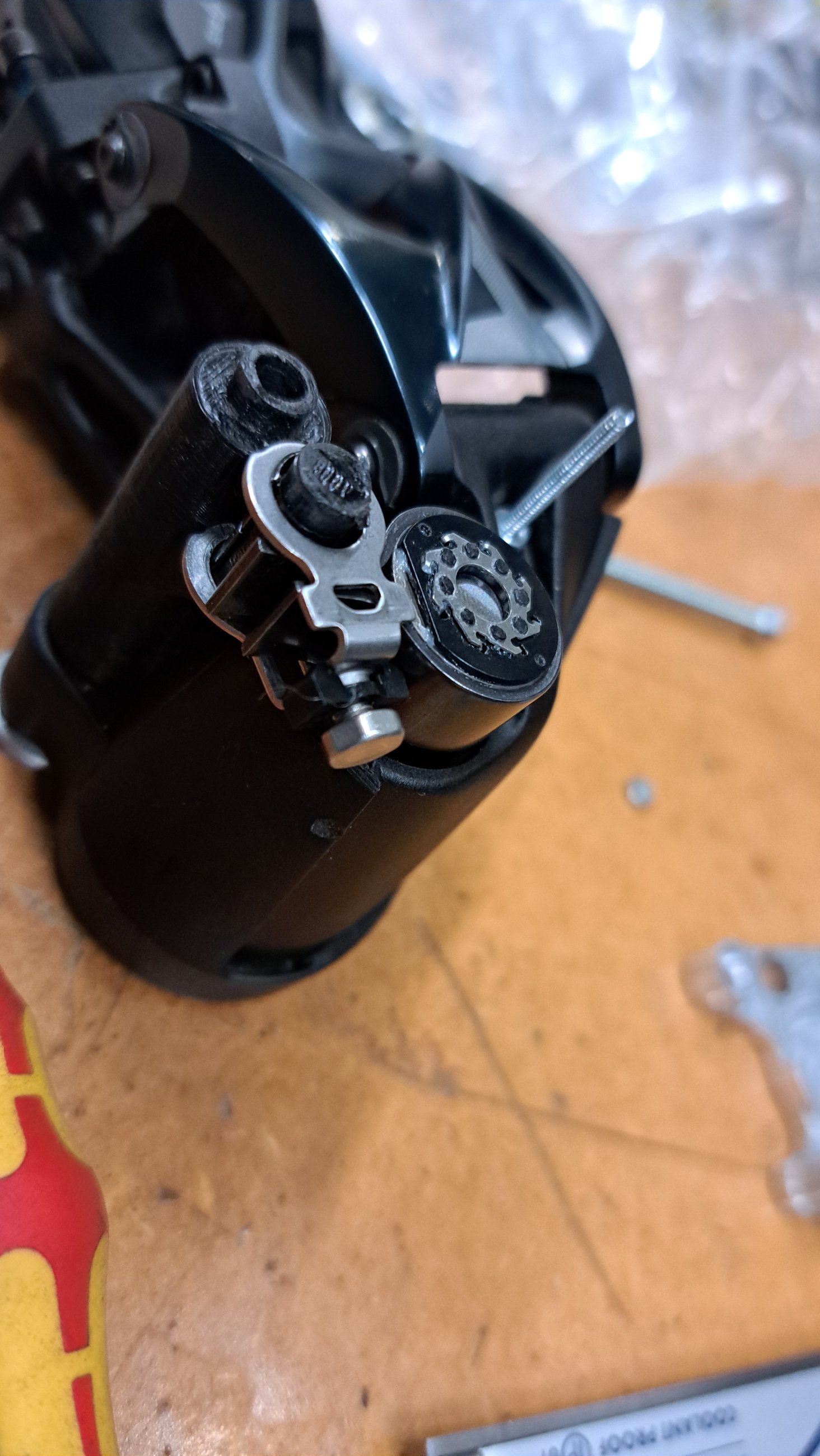

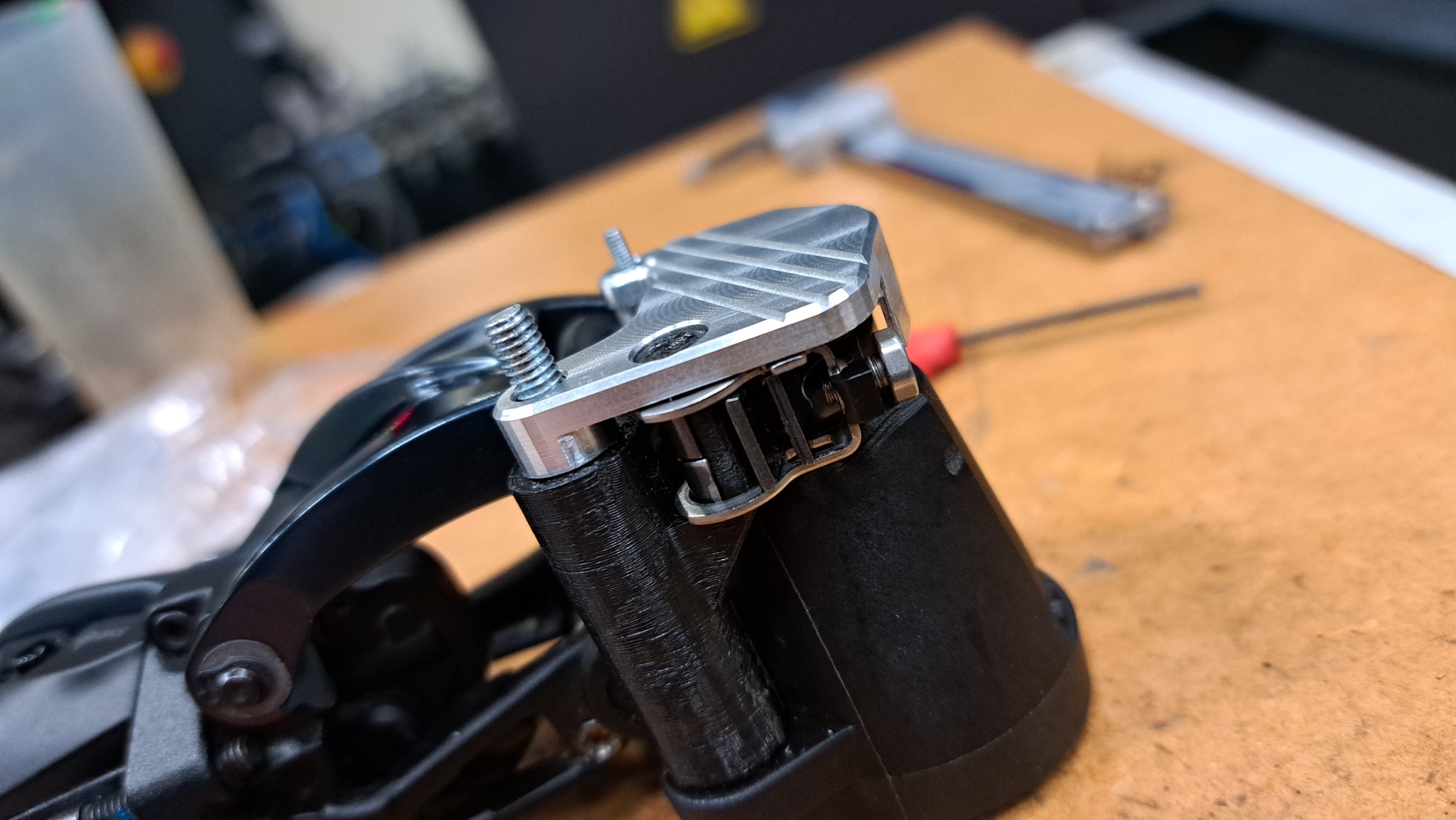

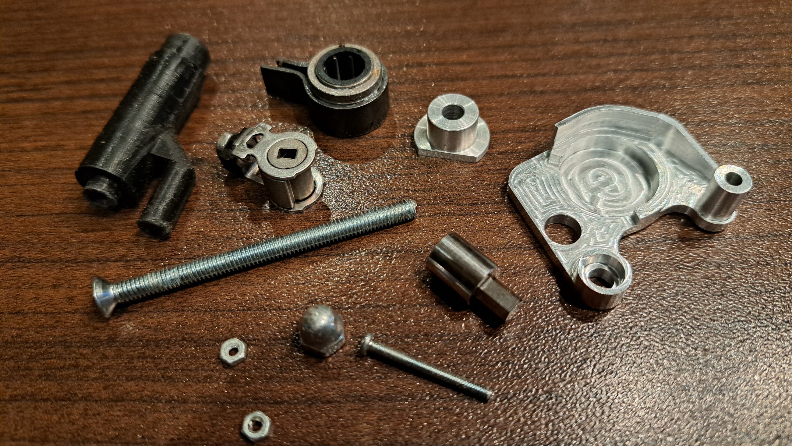

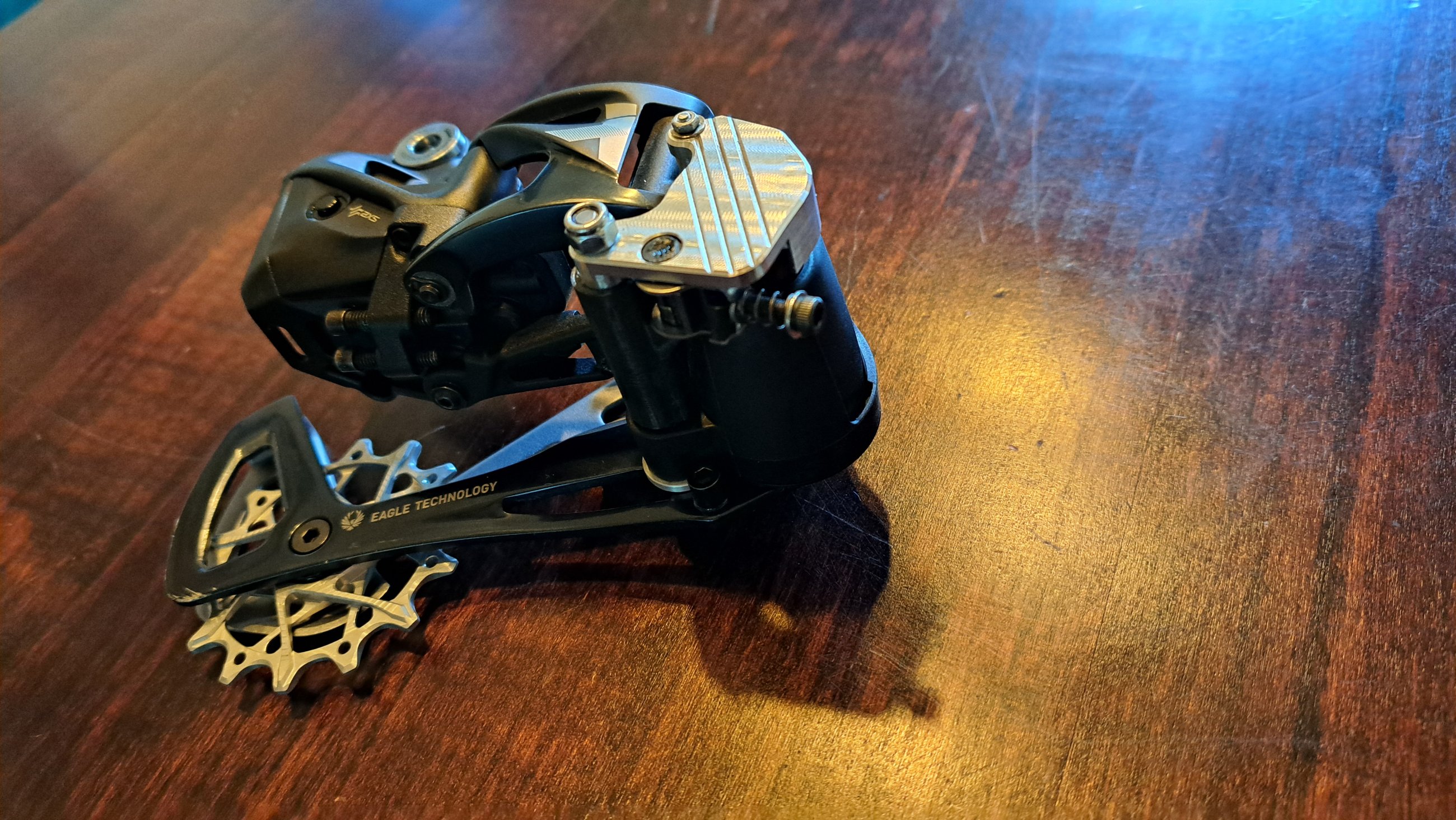

Hab mit nem Forumskollegen was gebastelt. Ist ein Hybrid aus SRAM und Shimano Stabilisator.
Läuft tadellos und Kettenschlagen gehört der Vergangenheit an.
Sehr geil, ich wäre viell. an den CAD Daten der Teile interessiert 😇
Die offenliegende Kupplung sollte man viell. aber noch iwie verkleiden, könnte mir vorstellen, dass diese sehr schnell durch Dreck und Matsch anfällig ist.
Die Druckteile stammen vom Forumskollegen. Hab die CAD nicht und die Frästeile stammen von mir. Die Kupplung läuft seit über einem Jahr bei Wind und Wetter problemlos und ohne zu verdrecken. Ist also ausgereift das Projekt. Wurde auch im Bikepark auf Herz und Nieren getestet.
Gruß.....Stephan
