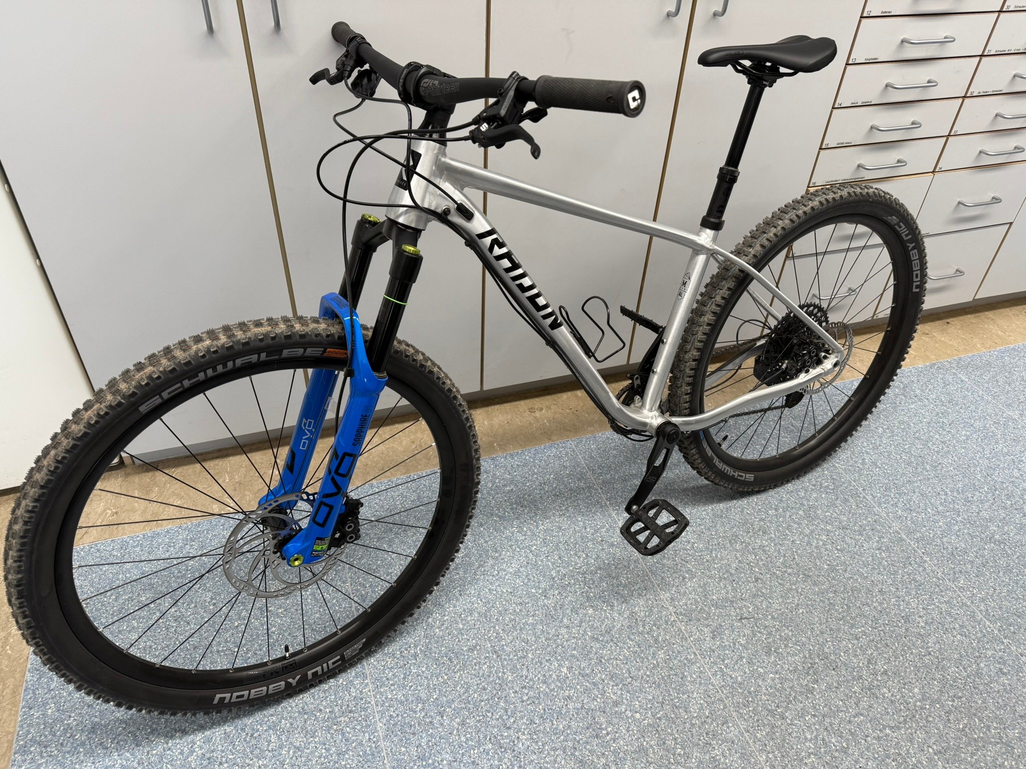

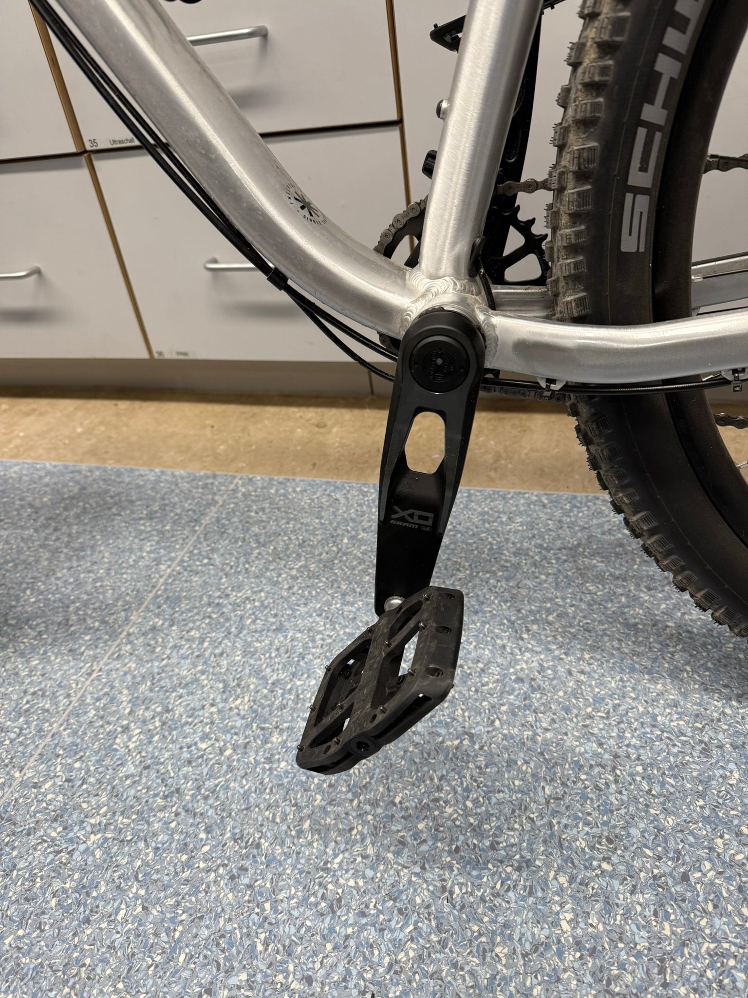

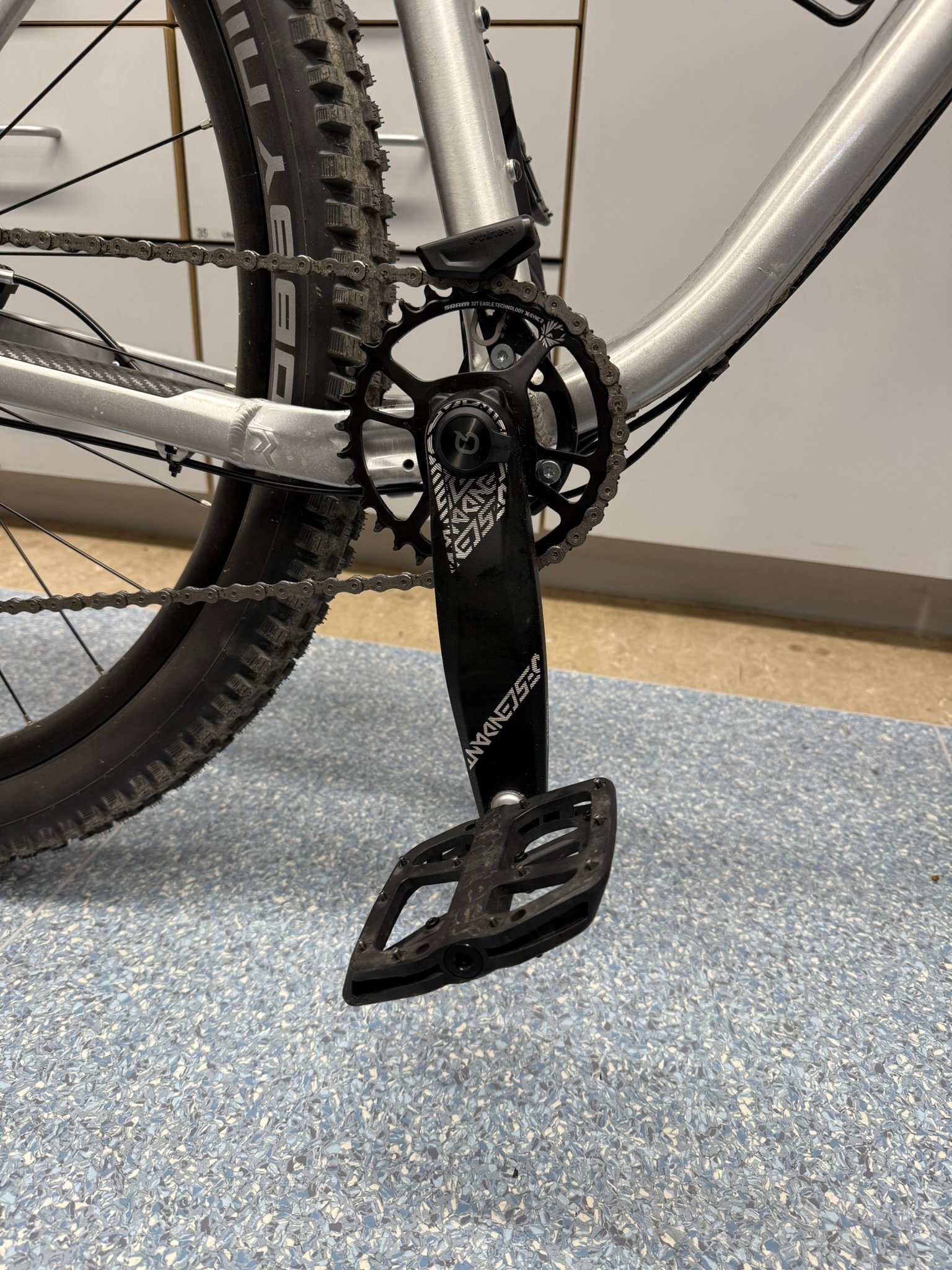

Servus,
falls es noch jemanden interessiert.....ich hab den Umbau an einem Radon Cragger 8.0 erfolgreich vollzogen und es funktioniert. Original Kurbel ist eine SRAM Descendant Eagle 6k, 32T, Boost, 170mm, 52mm Kettenlinie. Innenlager ist ein SRAM DUB, Pressfit, 92mm. Auf der Nicht Antriebsseite ist kein Spacer verbaut. Auf der Antriebsseite ist ein 4,5 mm Spacer verbaut. Da die DUB Wide Achse bei der Powerkurbel um genau 6mm länger ist musste ich auf der Nicht Antriebsseite einen 3mm Spacer und auf der Antriebsseite anstatt einem 4,5 mm einen 7,5mm Spacer verbauen. Um diese 3mm die die Kurbel auf der Antriebseite weiter nach Außen kommt zu kompensieren (55 Kettenlinie) habe ich noch ein 6mm Offset Kettenblatt anstatt des originalen 3mm Offset Kettenblatt verbaut. Dann hat man auch wieder die original , bei mir 52 mm , Kettenlinie.
