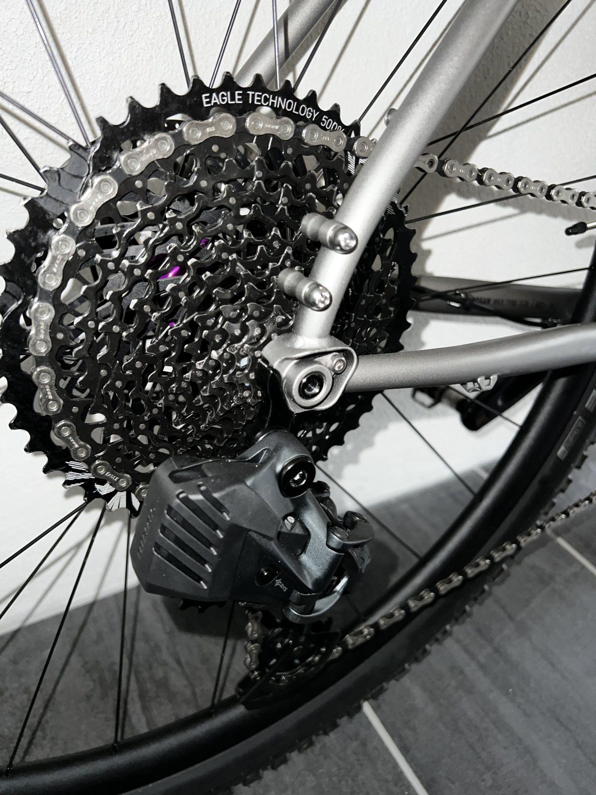

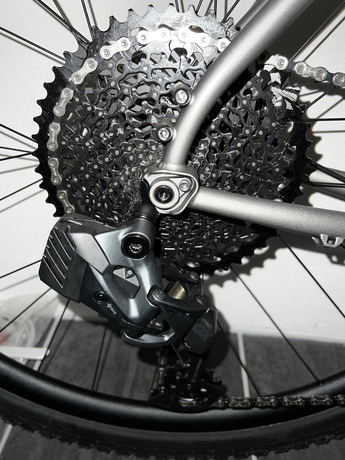

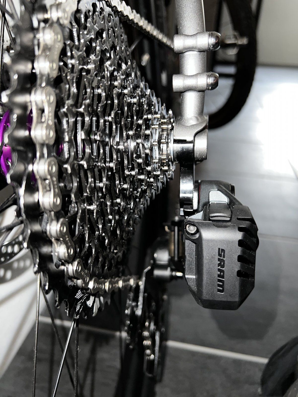

Hier mal die Bilder. Schaut eigentlich gut aus
Auch das Laufrad ist mittig zumindest schaut es so aus.
Nabe hat auch 142 mm.
Es sei denn der Händler hat bei der Nabe rotz verbaut. Was ich aber nicht glaube
Derzeit sind 2 spacer a 1,85mm verbaut damit es halbwegs funktioniert

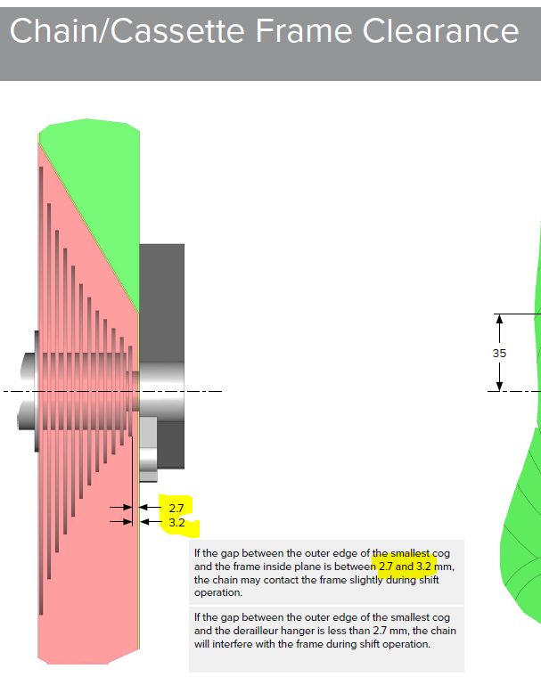

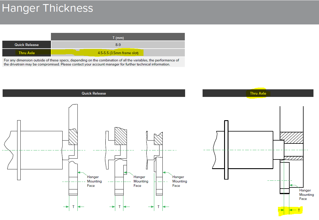

Falsche Endkappe an der Nabe? Oder Rahmen/Schaltauge halten die Spezifikation von SRAM nicht ein? Hab in einem anderen Thema schon mal was dazu geschrieben. Siehe hier:
Um das Problem etwas einzugrenzen, könntest du mal messen, inwieweit deine Ausfallenden der Frame Fit Specifications von SRAM entsprechen.
