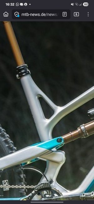

Mk2 erkennbar an der anderen Strebe siehe Bild
Mk3 hat die Strebe gar nicht mehr

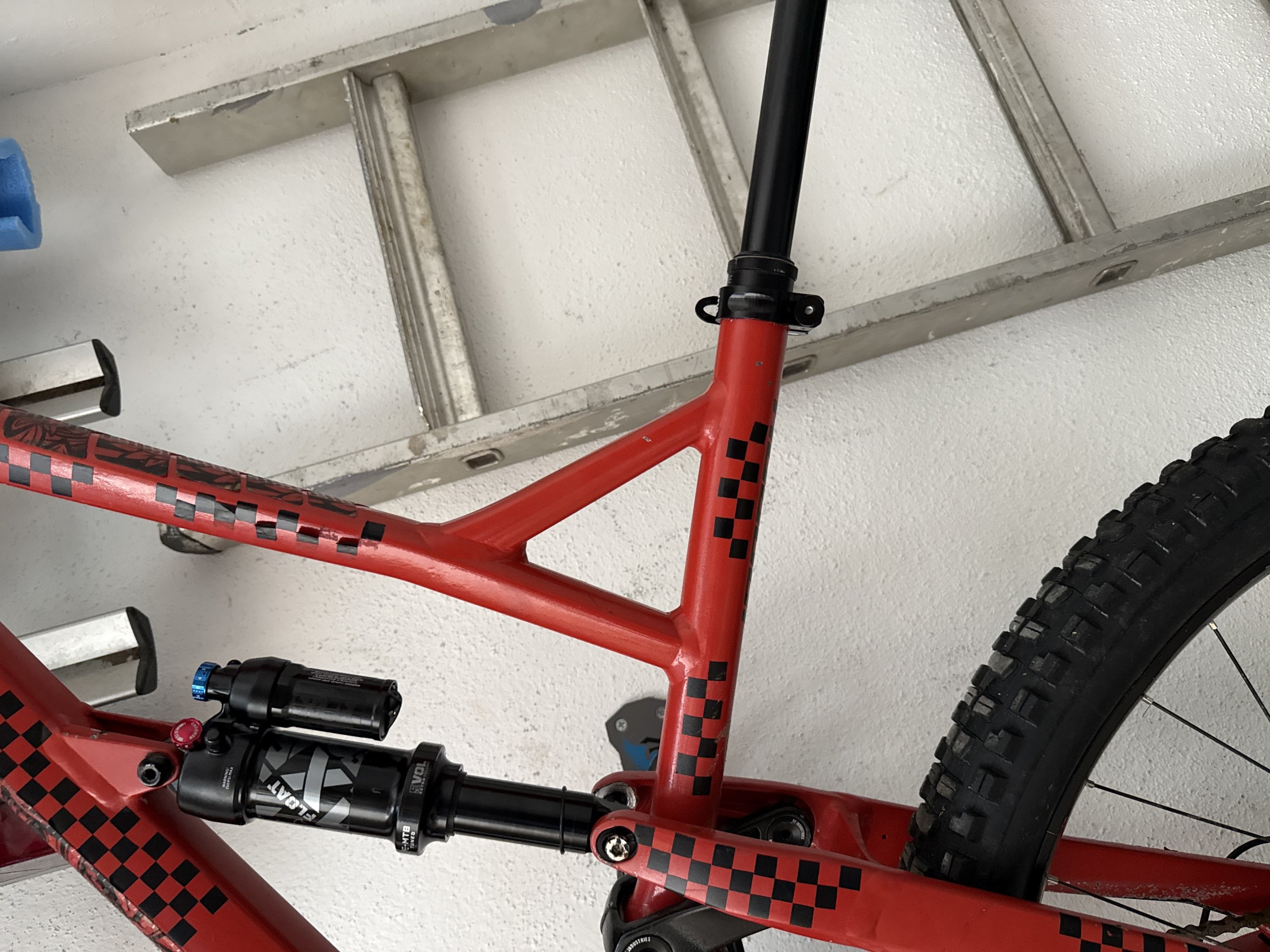

Hei, danke für die Antworten,
Dann handelt es sich hierbei um ein MK1 ?
Aber gibt es dann verschiedene Varianten vom MK1 ?
Weil der OP hat aussenverlegte züge bei mir geht nur innen 🤔
