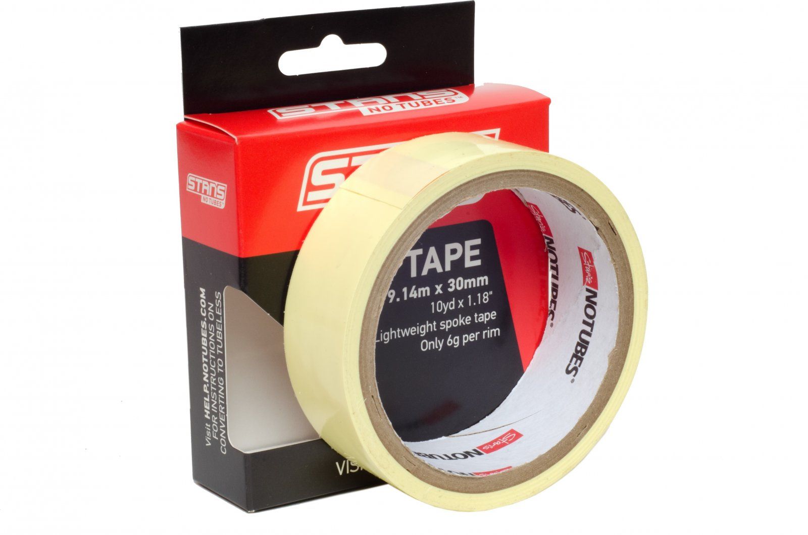

Funktionieren bei den Flow MK3 auch Snap-On Felgenbänder? Sind die zu empfehlen? Bei meinen aktuellen hab ich leider eine Beschädigung des Felgenbandes entdecken müssen.
Hi Airigh, um eine sichere und zuverlässige Abdichtung zu gewährleisten, empfehle ich dir ein Tubeless-Band zum Kleben zu verwenden. Idealerweise das passende Tubeless Band von Stan's NoTubes. Passend wäre hier das Tape in der 30 mm Breite. Das liegt UVP bei 18,95 € und ist 9 m lang.
Kann hier nur das gelbe Band verwendet werden? Ich hab gelesen, dass auch noch ein schwarzes Felgenband benötigt wird, um auf tubeless umzurüsten. Oder wird das beim Flow MK3 nicht benötigt?
Danke
Sogar auf der Homepage von NoTubes. Aber soweit ich das mittlerweile verstanden hab, betrifft das andere Felgen, wenn diese nicht BST Felgen sind.
"Please note that Stan's Yellow Rim Tape by itself is not a tubeless conversion. Traditional (Non-BST) rims require the use of a Stan’s NoTubes rim strip to achieve a secure tubeless setup. Using only Yellow Rim Tape and Stan’s NoTubes sealant on a conventional rim can result in difficult inflation, and catastrophic "burping" issues. Please see our Rim Strips for converting traditional non-tubeless rims. Visit our support section for a video on how to convert your rims. "
