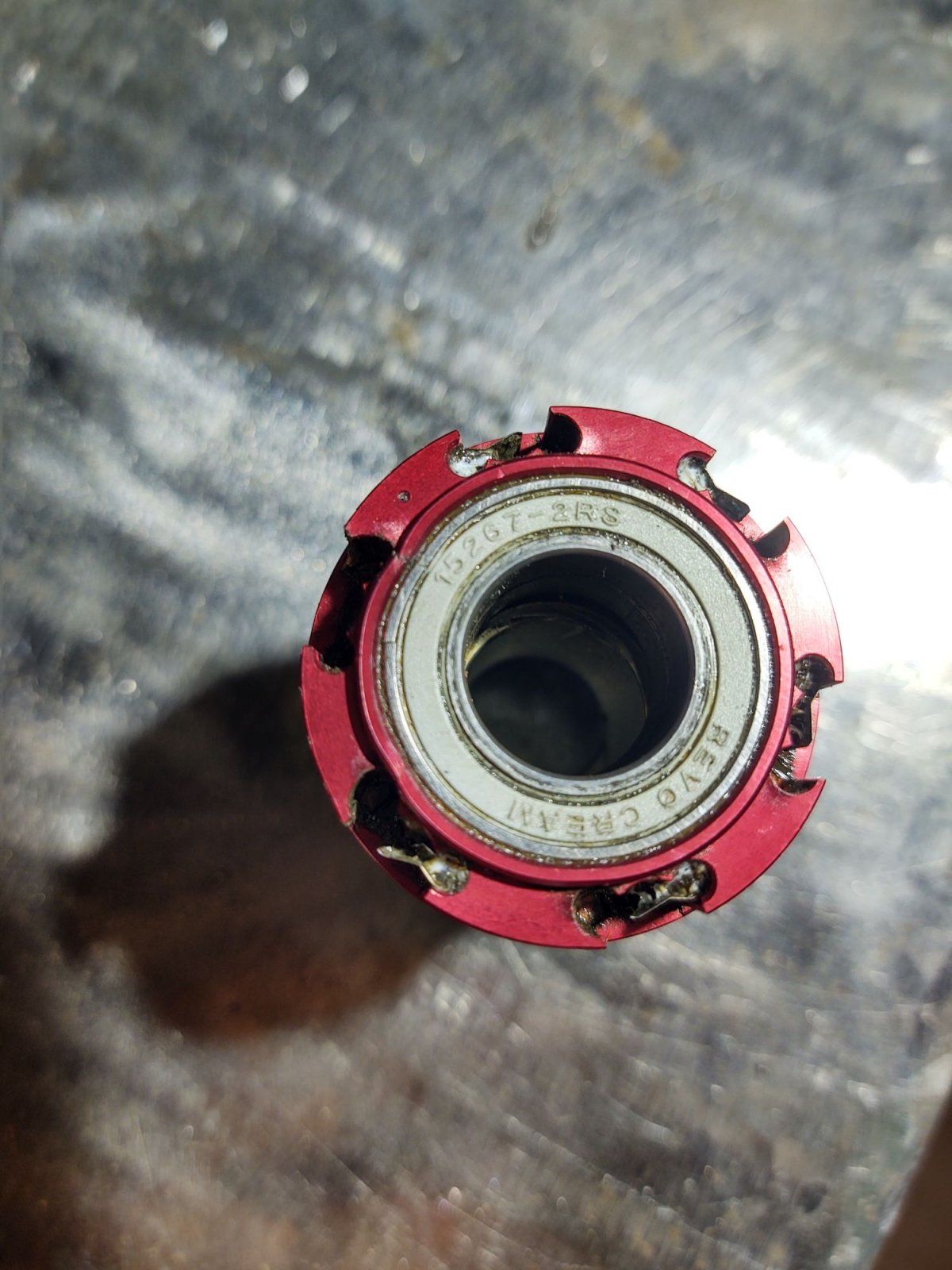

Genau so sieht es bei mir auch aus. Wahrscheinlich weniger km Leistung. Seit ca. November im Einsatz. Mal schauen wie lange die Garantieabwicklung braucht...Ist es üblich, dass ein Sperrklinkenfreilauf nach ca 1500km so stark verschlissen ist?
Bei der letzten Wartung vor ca 3 Monaten war noch kein Verschleiß erkennbar.
Ich bin bisher nur DTSwiss Ratchet gefahren und habe deshalb keine Erhfahrung damit.
Wäre es möglich, dass dieser Freilauf dem "Druck" einer SRAM Eagle, die ich fahre und das durch die landschaftlichen Gegebenheiten häufig in den drei niedrigsten Gängen, nicht standhält?
Hersteller sagt: Verkaeufer oder Distributor.an wen hast du dich da gewendet?
