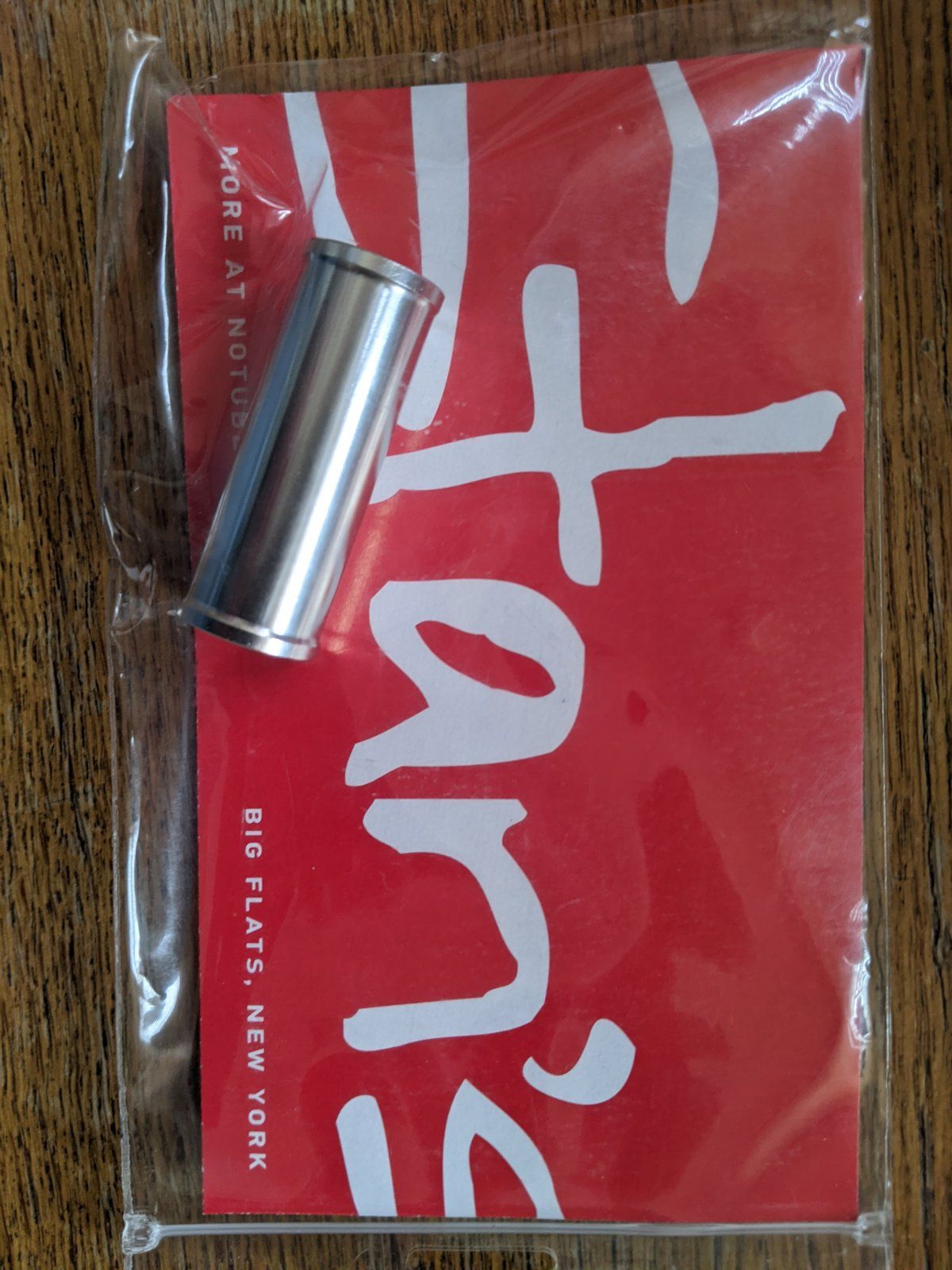

Falls jemand mal so einen Axle Spacer benötigt... war eine Fehlbestellung.
Bezeichnung ZH0787 - Kit, Neo, Axle Spacer rear, 12x135/142, LTE
Aufschrift auf dem Teil: S02-47.45

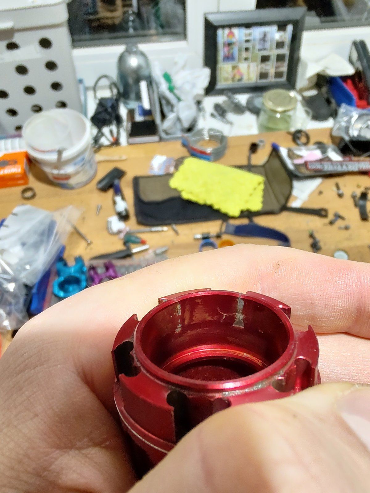

Blöde Frage…: Was geht denn am Freilauf immer in‘ Arsch? Hab auch einen Satz mit NEO‘s am laufen. Bei mir völlig unauffällig. Und welche Freilaufvariante hast du bisher gehabt?
HG.
Erster Schaden:
Zweiter Schaden noch nicht ganz so weit fortgeschritten, aber man sieht, dass am äußeren Lagerrand an 2 Stellen schon das Alu eingedrückt ist und an 3 von den Klinkensitzen plastische Verformung ist:
