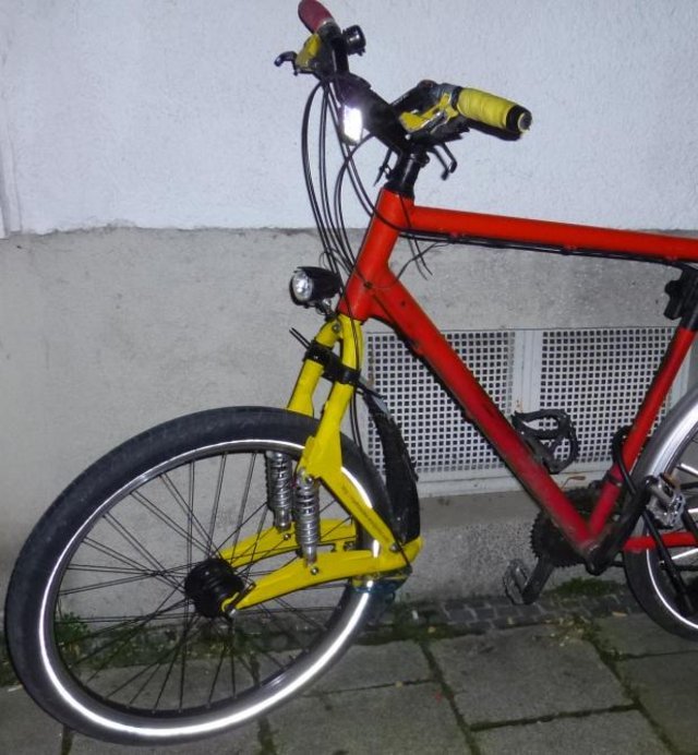

Hallo,
hat jemand von euch die Gabel von Bikemailorder gekauft und wenn ja,
kann der oder diejenige mir sagen, ob die Gabelrohre parallel oder gekrümmt zueinander stehen?
Das Ding ist nämlich aus 25Crmo4 Stahlrohr und würde sich perfekt zum umarbeiten auf meine
Eingenbau Federgabel
eignen.
Video gibt hier:
Da brauch ich aus Steifigkeitsgründen in der nächsten Version
eine Steckachse. Wird dann aber nicht ganz billig, da ich 2 der Gabeln brauche + 1 zum probieren.
Dank und Gruß
