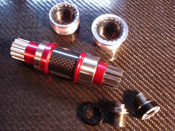

So für die Sparer. Habe das kaputte einreihige LAger durch ein Ceramic-Hybrid ersetzt. 15€
Ging nur mit grober Gewalt auseinander.
68er und 73 haben die selbe Welle. Wird nur durch zwei kleine Spacer geregelt. Hülse ist dann halt 5mm kürzer.
Gewicht ohne Hülse:
Hülse
Die muss rein, denn sonst könnt ihr ein solches LAger nicht mehr anziehen. Druck kommt auf den äusseren Lagerring und flugs ist es wieder hin.
Besser ist in dem Fall Truvativ oder XX-Light. Diese stützen sich am Gehäuse aussen ab.
-->15-20€ neues und besseres Innenlager
