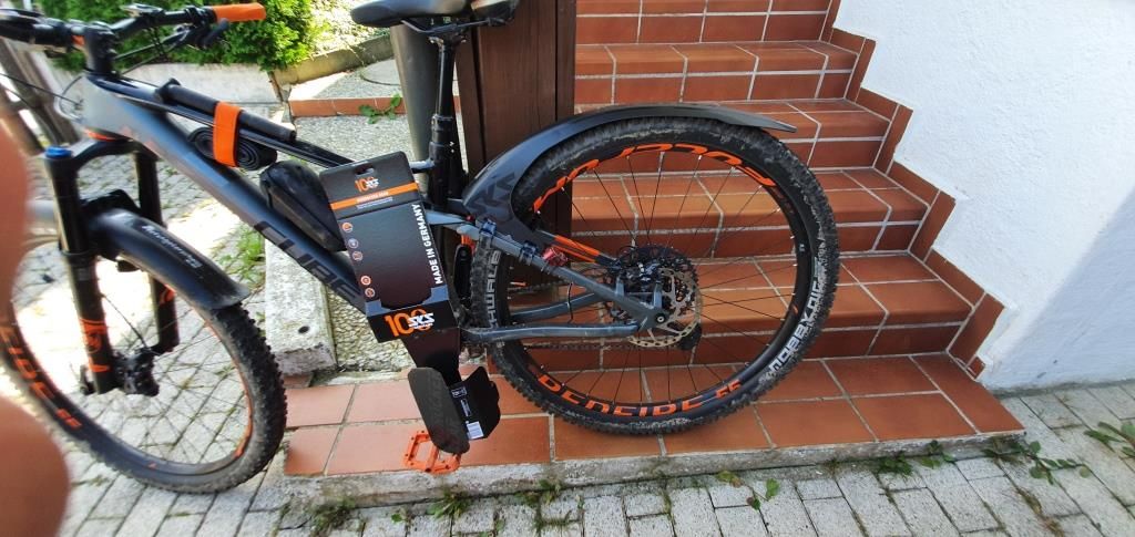

Kann mir jemand sagen ob ich hinten den RRP ProGuard montiert bekomme?
Was habt ihr denn so dran?
Das würde mich auch interessieren. Bin gerade auch am Schauen und bin auch auf das RRP Proguard Rear Schutzblech für hinten gestossen.
Vorne habe ich schon das RRP Proguard Bolt-On Schutzblech. Das funktioniert am Cube Stereo 120 HPC TM 29 Modell 2021 bestens.
Moin, schon das Schutzblech montiert? Ich will das für mein focus sam auch zulegen aber ich weis nicht ob das wirklich für breite Reifen geeignet ist.
Für richtig viel Nass hab ich mir den "SKS Mudrocker Rear" geholt. Dank der Klettbänder ruckzuck an/abmontiert. Ein richtig schönes Schutzblech für Fullys wirds wohl nie geben.
