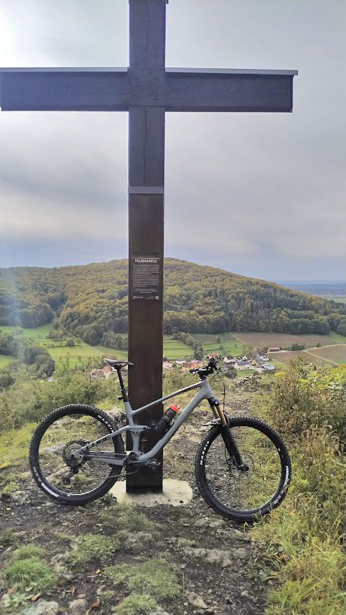

Heute nochmal das relativ gute Wetter ausgenutzt und eine schöne Trailtour gemacht.
Anfangs war ich ja noch skeptisch, ob die 2,35er Forecaster wirklich so geländetauglich sind. Schließlich sehen die Noppen gar nicht danach aus. Aber der Reifen hat Vortrieb auch in matschigen Gelände. Und auf nassen Fels ist der Grip auch topp.
Die Klettereigenschaften sind vom Bike auch hervorragend. Ich musste heute doch Einiges im größten Ritzel klettern, das Vorderrad hat dabei nicht den Bodenkontakt verloren.
Habe heute auch den hinteren Dämpfer bei langen Bergauf-Passagen gesperrt, fühlt sich dann wie ein HT an. Das heißt, der Dämpfer ist dann auch komplett gesperrt.
