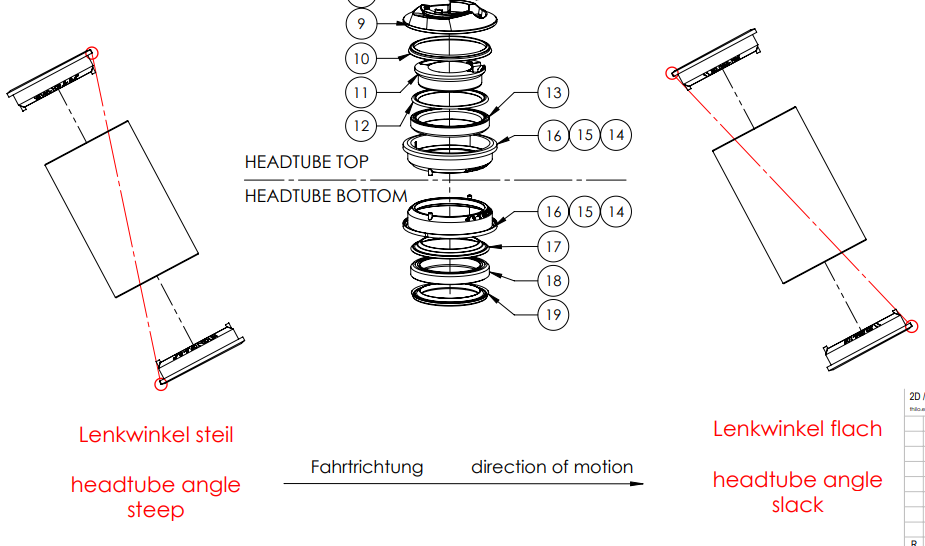

Prinzipiell bin ich sehr positiv eingestellt ggüber meinem Händler, diesmal bin ich aber unsicher, ob das mit den Winkelsteuersatzschalen richtig montiert ist...
Daher meine dringende Frage an die One44 Besitzer (da es bei Acros und im Netz unterschiedliche Aussagen gibt):
Könnt Ihr mir bitte sagen, wie die Winkelschalen ausgerichtet sein müssen, für einen flachen Lenkwinkel?
Also entweder beide Einkerbungen nach vorne (in Fahrtrichtung) oder
beide nach hinten oder
obere nach hinten und untere nach vorne oder
obere nach vorne und untere nach hinten.
Mich hat vor einige Zeit die gleiche Frage beschäftigt.
Hab im Netz so auf die Schnelle auch nix gefunden und daher den Cube-Support angeschrieben.
Zitat Cube:
"die Kerben der Lagerschalen geben das aktuelle Setup an. Alle unsere Bikes werden in der flacheren Einstellung ausgeliefert. Wir haben Ihnen einmal eine Zeichnung angehängt, die die Set-Up Möglichkeiten verdeutlicht."
Quelle: Cube-Support
Flacher Lenkwinkel: obere Erhebung nach hinten und untere nach vorne
Steiler Lenkwinkel: obere Erhebung nach vorne und untere nach hinten

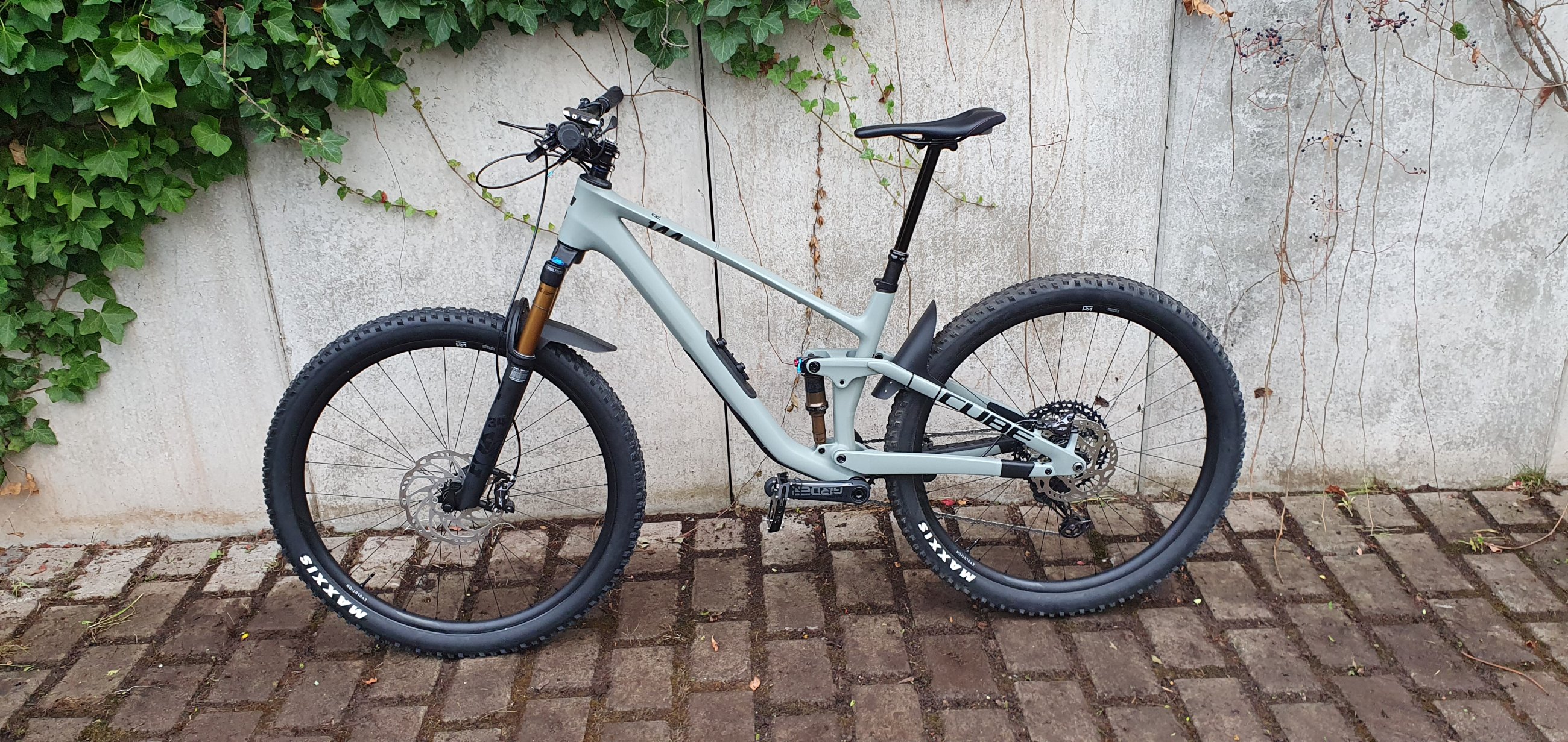

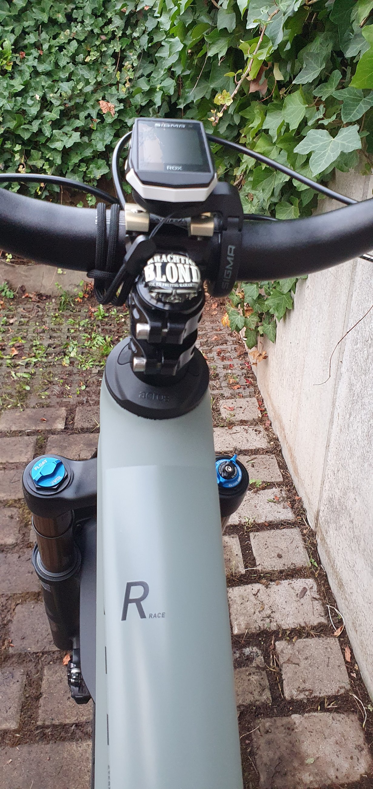

So, hab das ONE44 gerade fertig vorbereitet (inkl. Lenkwinkel auf flach, war bei mir auf steil eingestellt).
Hab das ONE44 Race am Donnerstag Abend für einen guten Kurs beim lokalen Händler abgeholt. Gestern und heute dann angepasst und mit Folie (3M matt) versehen.
Größe ist L, hatte es nach Abholung direkt gewogen: 12,9kg. Das war dann ohne Pedale und sonst auch alles original.

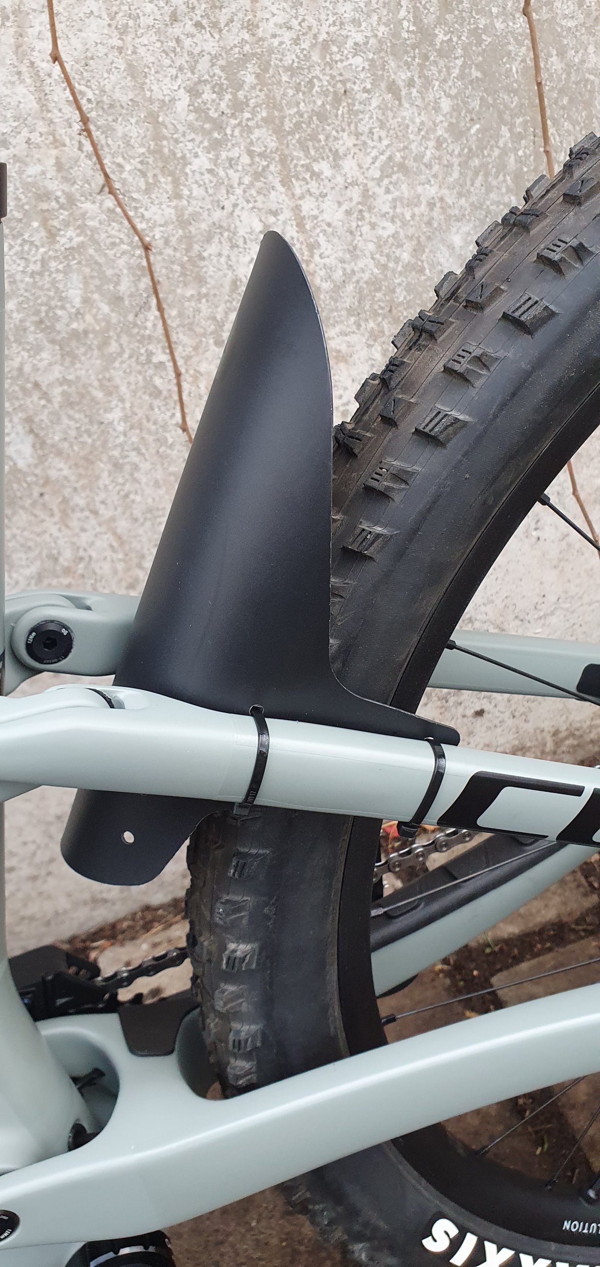

Jetzt mit Pedale (Magped Ultra 2), kleinen Schutzblechen, etwas Schutzfolie, Flaschenhalter, Klingel, Renthal Vorbau & Lenker, 200er Fox Sattelstütze, Sqlab Sattel und Griffe und Sigma Tacho sowie auf Schlauchlos umgerüstet bei 13,6kg.
Freue mich auf die erste Ausfahrt morgen 😀
