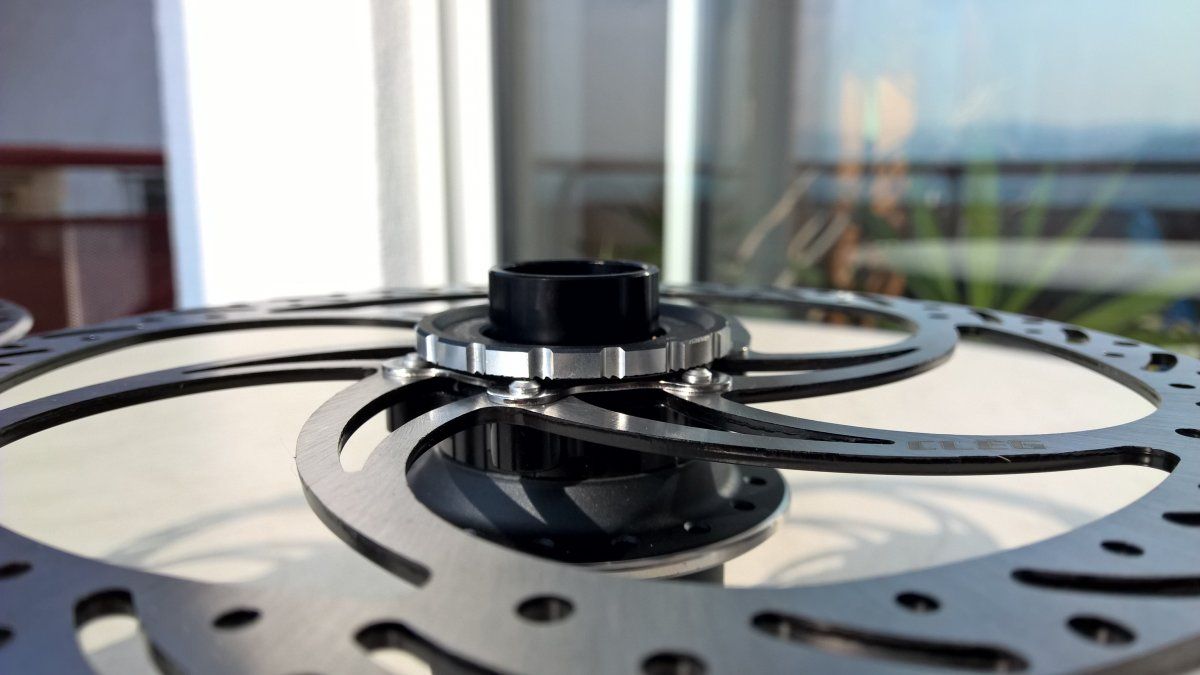

habe bisher die Shimano SM-RT79-Scheiben (Centerlock) im Einsatz u. bin sehr zufrieden, wollte aber trotzdem mal die viel gelobten Trickstuff-Dächle probieren um zu testen, ob meine BB7 damit noch besser bremst. Bisher hat mich immer dieser CL-Adapter abgeschreckt, der Shimano-Adapter bringt ja mehr als 40g auf die Waage. Aber als ich neulich die Sternschnuppe entdeckt habe mit nur ca. 17g, dachte ich mir, das ist es u. habe 2 x 180er Dächle mit Sternschnuppen bestellt.

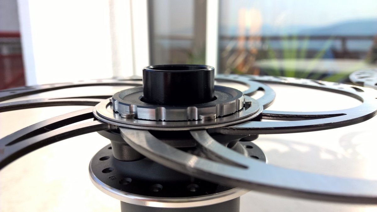

Musste dann aber feststellen, dass der große Lockring von der XTR - QR20-Nabe auf den Köpfen der Pass-Stifte aufsitzt u. nicht auf der dafür vorgesehenen Fläche. Das reingedrehte Gewinde ist bis zum Aufsitzen noch nicht mal eine ganze Umdrehung. Es gibt ja anscheinend auch Lockringe mit längerem Gewinde, aber damit ist ja das Problem, dass er auf den Köpfen aufsitzt, nicht behoben.

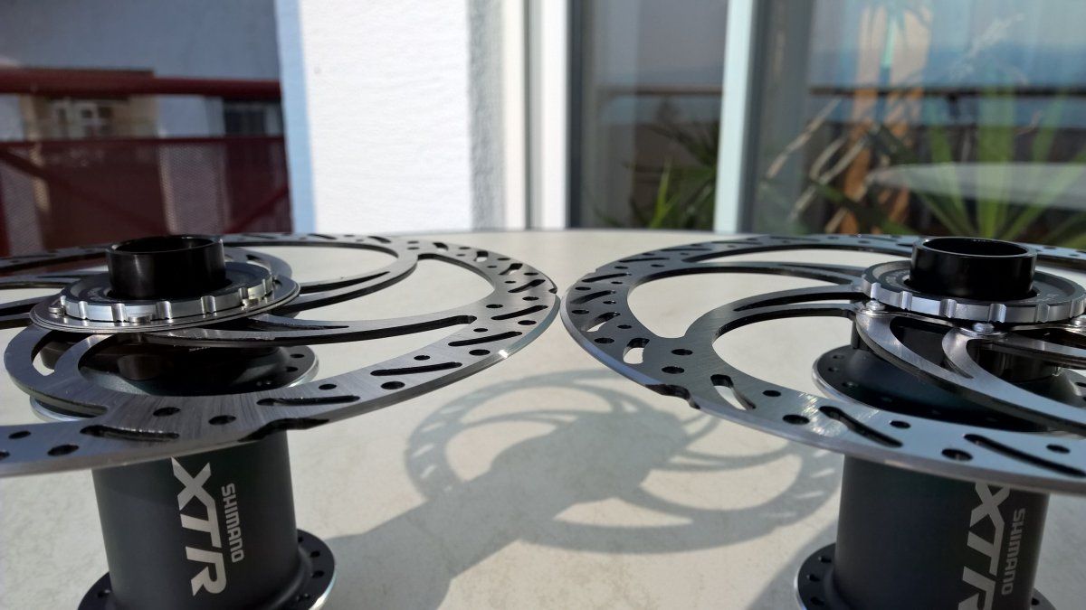

Habe mal mit neuen Naben u. reiner Handmontage einen direkten Vergleich gemacht Sternschnuppe - Shimano Adapter. Man kann gut erkennen, dass beim Shimano-Adapter, die Bolzen im Bereich des Lockrings ausgefräst sind, damit sie nicht im Weg sind.
Bei der Sternschnuppe ist deutlich der Abstand zwischen Lockring u. der eigentlich Auflagefläche zu erkennen.
Also meiner Meinung nach ist die Sternschnuppe nicht kompatibel mit dem großen Lockring u. damit CL-QR20. Wie seht ihr das?
Links Shimano / rechts Sternschnuppe
Sternschnuppe
Shimano
Ansonsten ist die Sternschnuppe ja ein echt feines Teil, sehr leicht u. hat tatsächlich so gut wie kein Spiel auf der CL-Verzahnung. Schade, am VR werde ich wohl oder übel in den sauren Apfel beißen müssen u. einen Shimano-Adapter dranbauen, was ich eigentlich grade eben nicht wollte.

Rettung ist da: Ab sofort haben wir auch außenverzahnte Lockringe, ähnlich wie der gezeigte Shimano-Lockring, die aber einen Absatz haben und damit den notwendigen Abstand zu den Nietköpfen der Stifte wahren.
Jeder Sternschnuppe-Packung liegen ab sofort grundsätzlich zwei Lockringe - innenverzahnt, schlank, leicht und außenverzahnt für Steckachse bei!
Auf Sonderwunsch ist der außenverzahnte Lockring auch separat erhältlich. Bitte Mail an [email protected].
Fröhliches Basteln!
