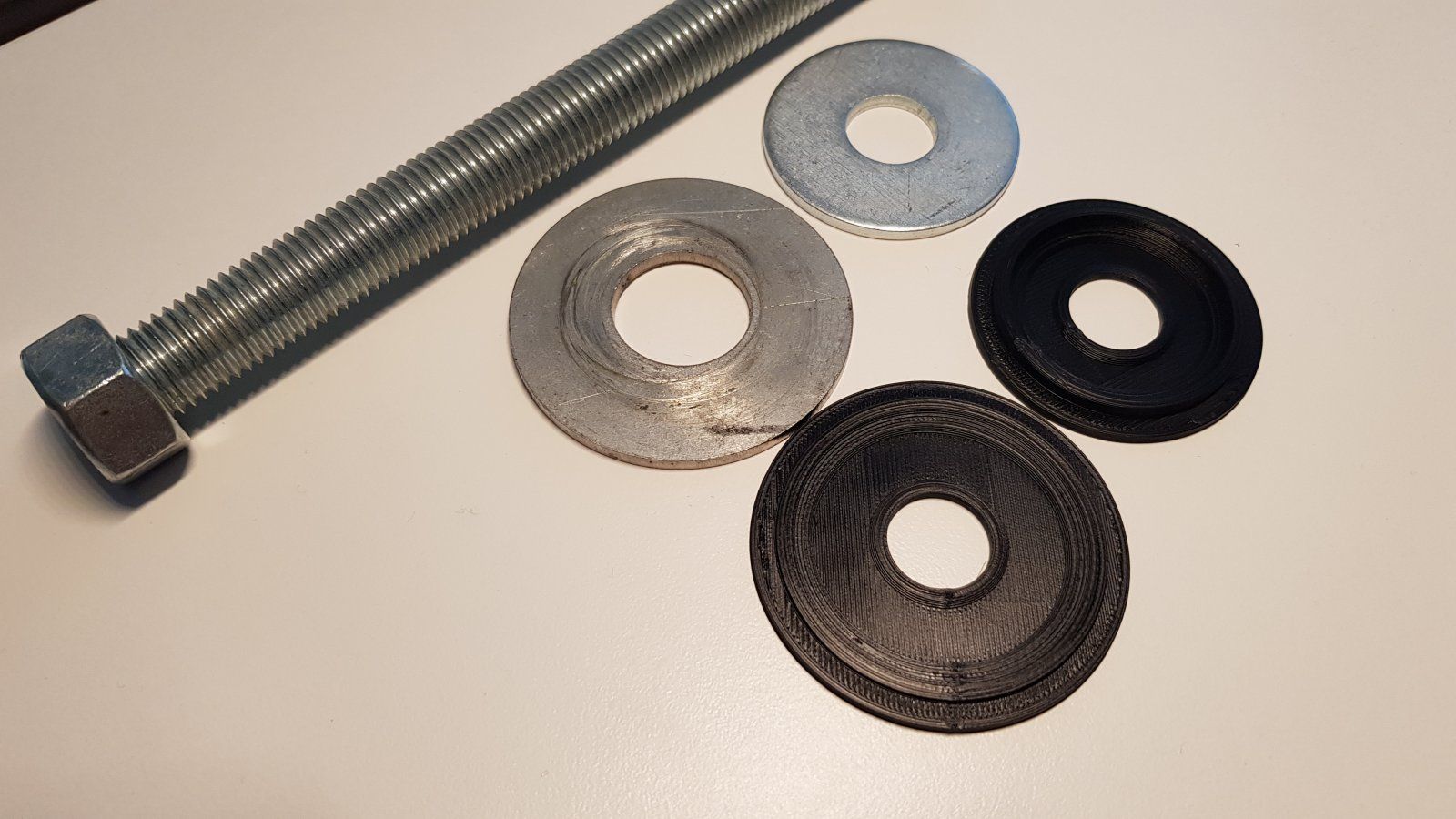

Diese zu dünne Scheiben verhindern aber kein Verkanten der Lager...Gewindestange, Unterlegscheiben und 3D gedruckte Scheiben, dass die Schalen nicht verrutschen..
Hat top funktioniert...Diese zu dünne Scheiben verhindern aber kein Verkanten der Lager.
Dass du Glück hattest und/oder technisch geschickt bist, ändert nix am Prinzip.Sauber angesetzt und dann ging das ohne Probleme.
