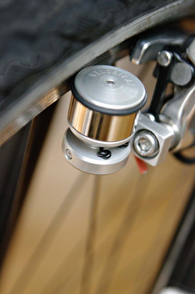

... und in diese reihe gehört dann auch der felgendynamo von velogical:
macht bis auf den preis (150) einen ganz guten eindruck. zumindest erfüllt er bisher die meisten meiner anforderungen. raff' aber nicht ganz worin sich die 3 versionen unterscheiden und ob sie zum laden oder nur für licht in frage kommen.
mit dem netz-/ladegerät 'e-werk' von busch&müller für lockere 89,- taler plus akkus läppert sich das; plus telefongerät, akkus und haltegedöns.
es gibt schon einiges, aber eine richtig geile lösung is' bisher wohl nich dabei. :(
