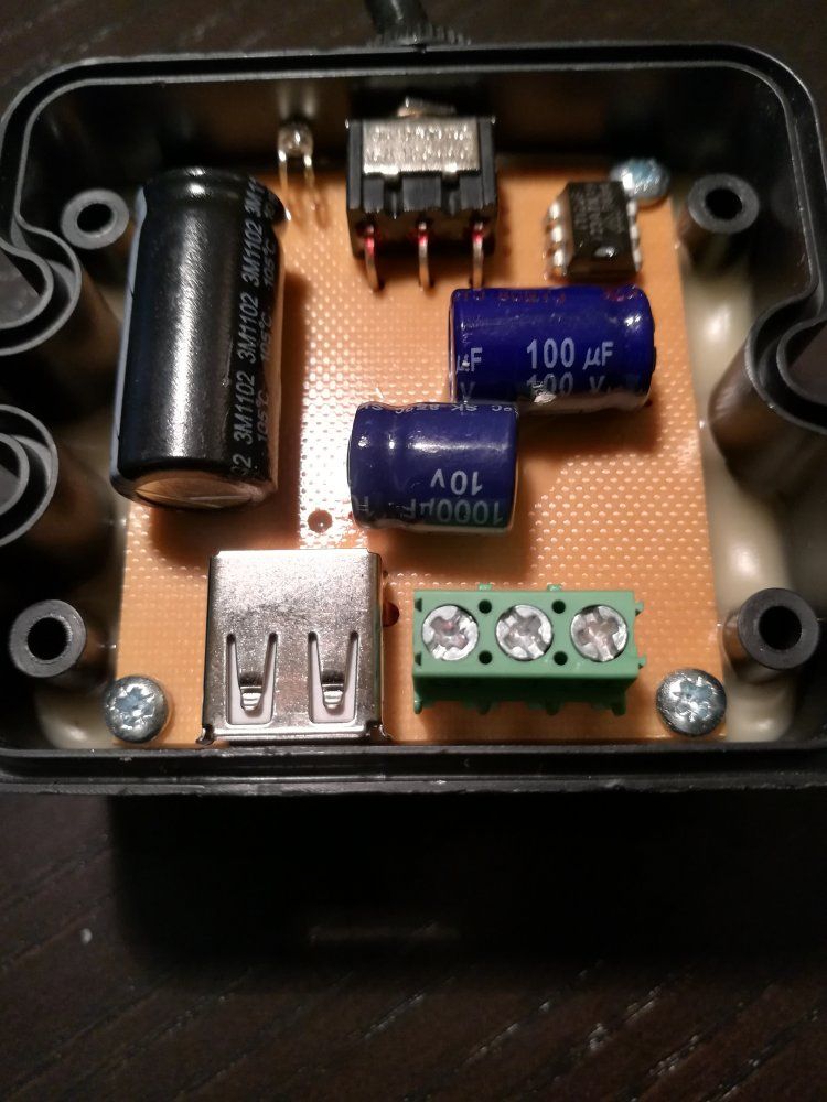

Ich hab mir für mein Randonneur das Ladegerät Kemo M-172N gekauft. Besonders viel kann das natürlich nicht aber immerhin soll es 800mA maximal liefern. Es ist auch nicht so richtig klein und wird unästhetisch mit einem Kabelbinder angestrapst. Dafür ist es mit unter 30€ in meinen Augen ein ziemlicher Schnapper.
Wenn ich das Ding verbaut habe berichte ich weiter.

@demlak
Die Platine ist in die untere Gehäusehälfte eingegossen.
Nix Rückseite :aetsch:

Die Platine wird scheinbar erst festgeschraubt und danach eingegossen.
Ich vermute:
Einerseits wassergeschützt.
Zweitens: Schwerer nachzubauen und damit nicht jeder Typ dran rum fummelt.

Der Lader ist wirklich günstig, aber dafür bekommst du eben auch nur das, was drin ist. 800mA sind nicht viel. Ich möchte jetzt nicht vorschnell urteilen, aber das Laden und Benutzen eines Gerätes (Smartphone, GPS, Akkubank...) wird wahrscheinlich mühselig. Ich hatte mit meinem Supernova The Plug d.b. so meine Schwierigkeiten und der sollte angeblich 1000mA liefern...
Drücke dir trotzdem die Daumen, daß der Lader wie gewünscht funktioniert und ich mit meinen Vermutungen daneben liege - bin auf das Ergebnis gespannt :- >
