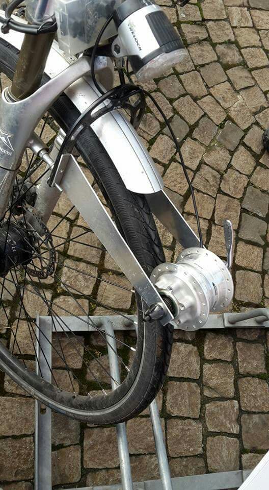

So... an meinem 28" Reiserad (aber nicht am Bikepacking-MTB) habe ich jetzt auch ein Nabendynamo - und zwar den Shutter Precision PV-8. Als Ladegerät nehme ich das Cycle2Charge in der (wichtig) aktuellen zweiten Version, die nur 50 euro kostet. Ein Test zeigt mir, dass mein iPhone 6, mein Cyclo-Navi von Mio, mein USB-Scheinwerfer oder -Rücklicht sowie die meisten Pufferakkus bereits zwischen 7 und 8 km/h geladen werden, teilweise gar drunter. Ausnahme ist bislang eine Powerbank von Intenso, die mehr will. Das Dynamo wiegt 380g, das Ladegerät ca. 70g. Es kommen bei mir noch ein paar Gramm hinzu, weil ich den Lenkerhalter erworben habe (ich wollte die bestehende Ahead-Kappe dran lassen).
