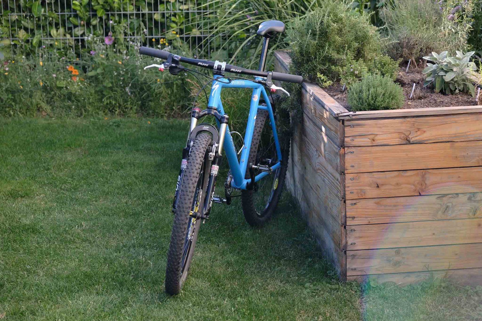

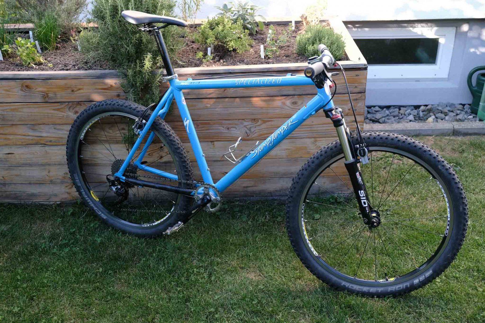

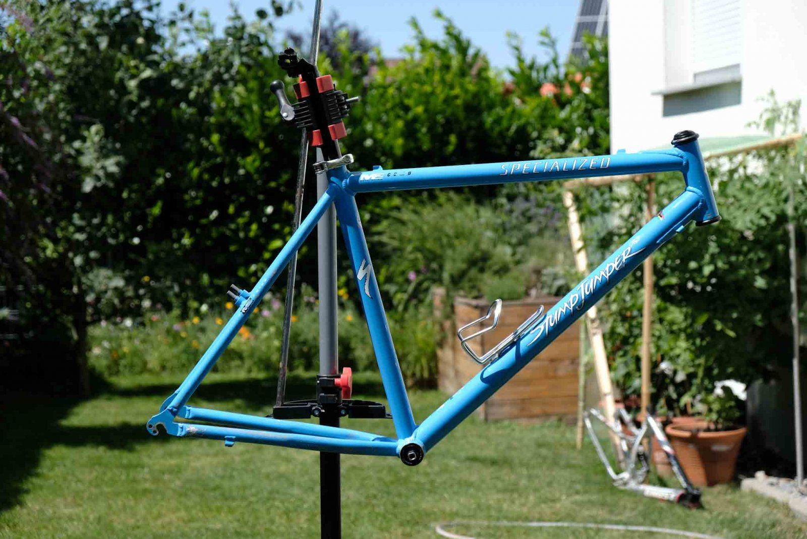

An und für sich ist es nichts ungewöhliches, wenn das eigene Fahrrad aus einem anderen Jahrtausend stammt als man selbst. Ich behaupte jedoch, dass das Fahrrad älter ist als man selbst, das hat einen gewissen Seltenheitsgrad.
Wie kommt das ganze? Zufall? Schicksal? Naja, man nenne es wie man will, ich finde die alten Stumpjumper sind einfach die coolsten Rahmen, ein leichter "Legendencharakter" spielt da bestimmt auch mit rein.
Nach langer Suche und dank der Tatkräftigen Unterstützung von @ceo Stand dann vor knapp einer Woche mein ganz eigener Stumpjumper Rahmen vor der Tür. Höchste Zeit, denn alle anderen Rahmen sind mir über die Jahre viel zu klein geworden...

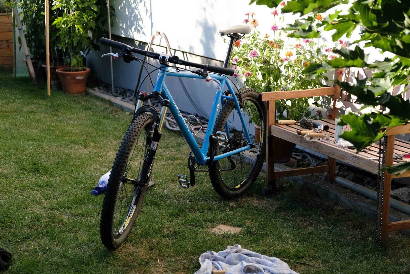

Letztes Wochenende habe ich das Bike dann endlich aufgebaut, für euch leider wenig spannend habe ich vorerst meine alt bewährten Teile ans neue Fahrrad importiert. Jetzt erstmal genug der Worte, Film ab!
Man braucht kein Profi zu sein um zu erkennen: für Körpergröße 182cm ist der obige Rahmen definitiv zu klein...
Da ist nun also das gute Stück, etliche Gebrauchsspuren, aber für das Alter ist das ja nix ungewöhnliches, so fühle ich mich wenigstens nicht schlecht das Rad auch tatsächlich zu benutzen, anstatt es nur zu bewundern :)
Hier nun als der erste Aufbau des Fahrrads, bis auf Steuersatz, Sattelklemme, Sattelstütze, Tretlager, Schaltauge und Rahmen ist es quasi noch mein altes Fahrrad, nur eben 1000x mal besser :D

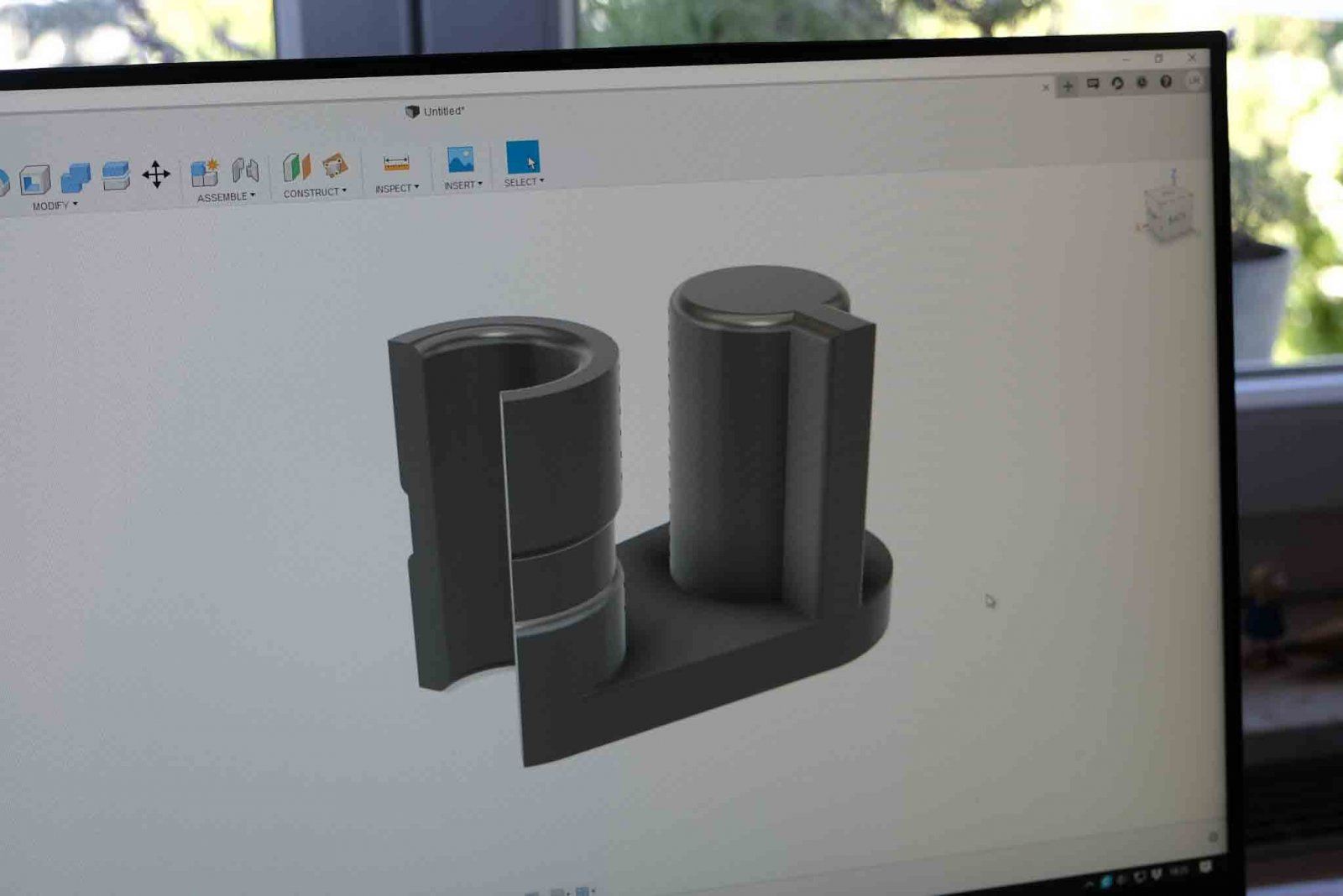

Zu guter letzt habe ich noch schnell einen Adapter für die Magura Bremsleitungen an den Seilzug-Befestigungspunkten gedruckt, das Design muss in Zukunft nochmal überarbeitet werden, aber fürs erste gehts. Und genau ist eigentlich auch die Moral des ganzen Projekts zum jetzigen Zeitpunkt: Es fährt, gibt aber noch Verbesserungsvorschläge... von der Bremsleitung mal abgesehen liegen die hauptsächlich beim Schaltauge (läuft wohl doch auf ein neues hinaus), dem Kettenblatt (total abgefahren und 32t sind sowieso zu klein) und irgendwann mal der Kassette (11-42 statt 11-36). Irgendwann wenn mir dann mal langweilig wird könnte man dann ja auch das Thema Leichtbau (zumindest in Maßen) angehen...

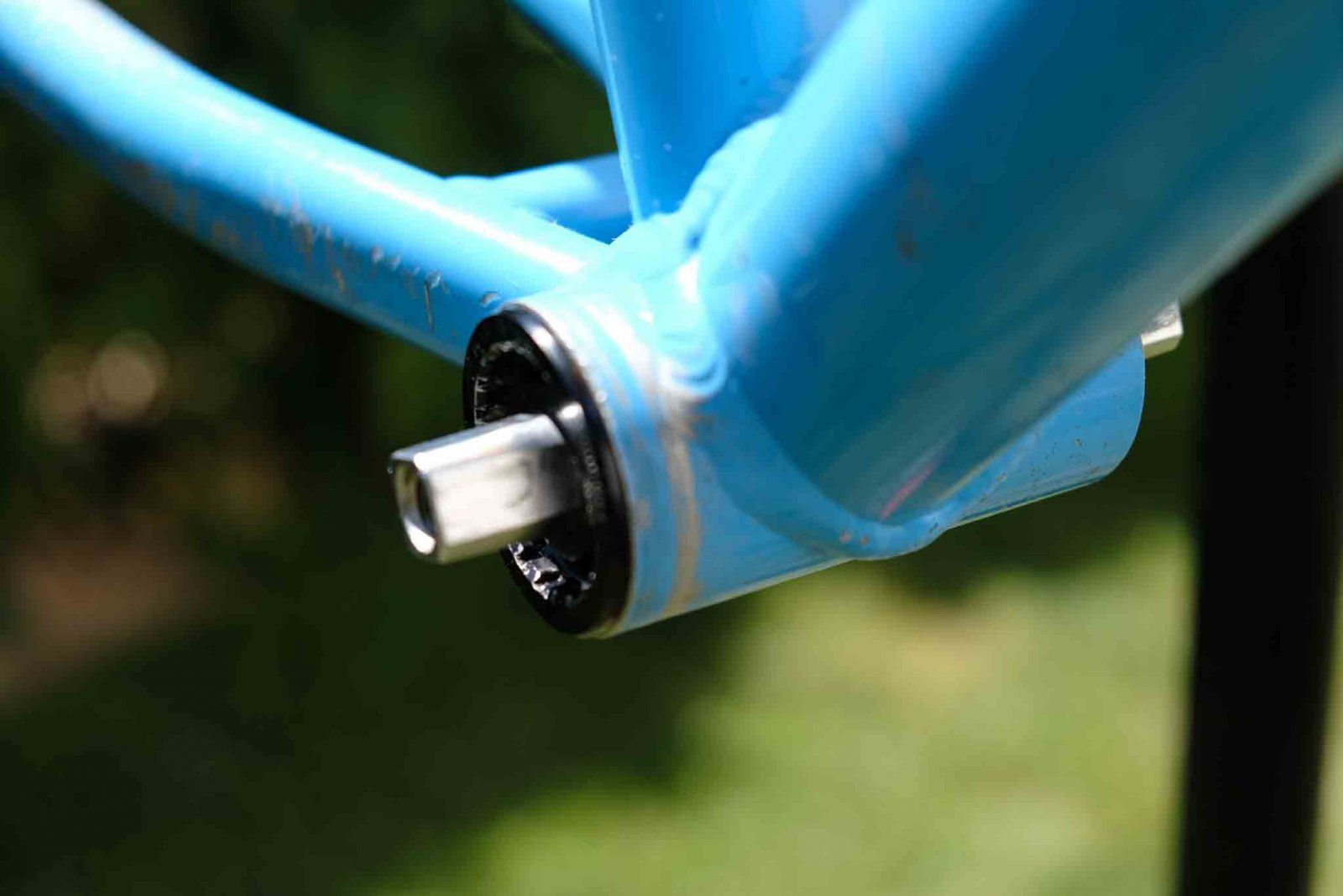

So ist nun erstmal der Stand der Dinge, was das Kettenblatt angeht bräuchte ich eure Hilfe, am liebsten würde ich gleich die ganze Kurbel ersetzten. Das Fahrrad lässt sich sowieso nicht in eine spezielle Epoche einordnen, deshlab bin ich da wirklich offen, die Race Face Forged Kurbeln sind ziemlich cool, ganz so viel wollte ich dann aber nicht ausgeben. Ich hatte auch mal über ein komplettes "spiderless" System nachgedacht, Silberne Kurbel mit schwarzem Kettenblatt wäre der Oberhammer (dann sieht man auch nicht die Schleifspuren...)
Naja, über Anregungen jeglicher Art würde ich mich sehr freuen, ich bin gespannt was ihr über mein neues Bike zu sagen habt :)

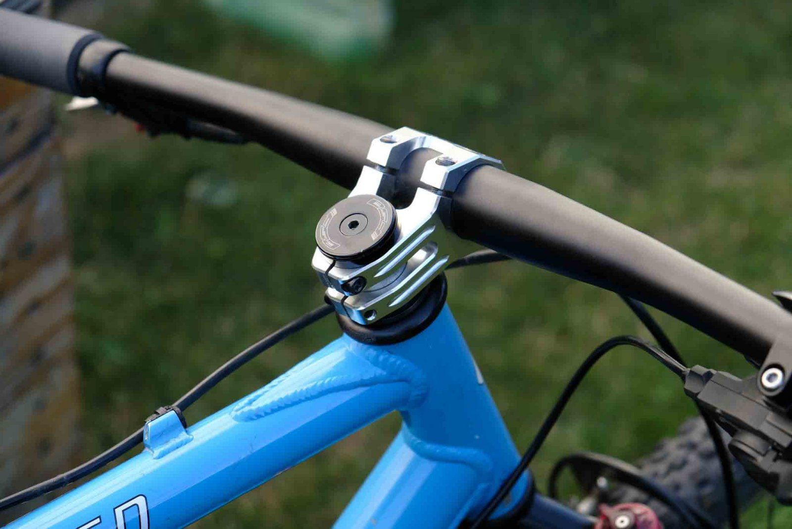

Ja, zugegeben, das Thema Vorbau ist so eine Sache... Vornherein erstmal: am alten Rahmen hat der 35mm Vorbau absolut keine Rechtfertigung, ich hatte damals bei meinem bestand die wahl zwischen jenem oder einem 100+mm langen, da hab ich mich so entschieden, war damals von der Position nicht optimal, aber fahrbar.
Was das Fahrgefühl beim neuen angeht, bequem ist es für mich allemal.
Die Geometrische Rechtfertigung von dem Teil liegt ein bisschen darin, dass ich einen breiteren Lenker montiert habe(alles noch in Maßen, 680mm ist noch keine Brechstange :) ). Das hat nun zur Folge, das sich dadurch die Sitzposition streckt. Um da Gegenzulenken ;) eben der kurze Vorbau. Der Reach beträgt nun 535mm, im Vergleich zu einem 29er vom Kumpel (mit normalem Vorbau) sind das immernoch 15mm mehr. Für mich ist das absolut okay so wie es ist, ich sitze eh lieber auf meinem Rad als "darin" und auch das Gefühl wie ein langer Vorbau den Lenker immer geradeaus stellt ist für mich beim Mtb eher ungewöhnlich. Ich weiß nicht, vielleicht bin ich auch einfach nur komisch, aber mir gefällt es so wie es fährt
Wenn es Dir vom Fahrverhalten mit dem Stummelvorbau taugt, dann ist das natürlich okay.
Auch wenn ich mir kaum vorstellen kann daß Du so genug Druck aufs Vorderrad bekommst. Und tatsächlich wirst Du durch den ein wenig breiteren Lenker auch nur mäßig weiter nach vorne gezogen, vielleicht 1-2 Zentimeter.
Was fährst Du denn mit dem Teil? Du sagtest ja daß Du es ja noch richtig benutzen willst.

Was die Gewichtsverteilung angeht muss ich dir recht geben, hatte am Freitag mal einen 80mm Vorbau provisorisch montiert und bin 2-3 Kilometer gefahren, hat sich wirklich super angefühlt auf der Straße. Mit dem Gewicht so weit vorne kam mir das beim Bremsen zwar so vor als ob man gleich über den Lenker geht, aber das täuscht bestimmt... Ich bin jetzt auf der Suche nach einem ca 80mm Vorbau, mein Steuerrohr ist lässt leider nur ein Einbaumaß bis 30, max. 35mm zu... Naja irgendwas wird sich schon auftreiben lassen, nur silber sollte er am liebsten sein(für Vorschläge bin ich immer offen)

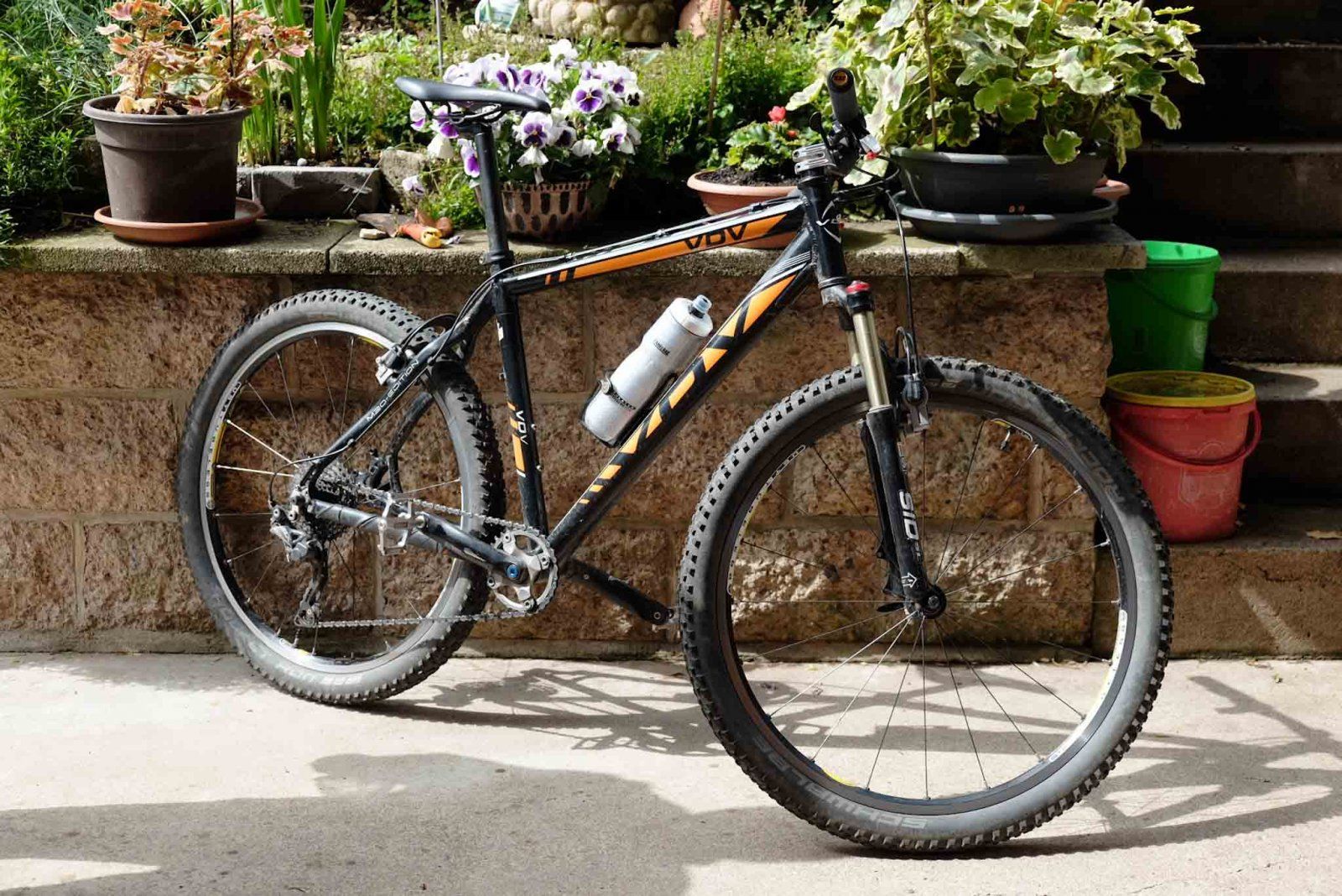

Was das Fahrrad angeht, es ist mein einziges Mtb und wird fleißig gefahren, gestern wieder eine größere Tour gemacht:

Habe heute einen 110mm Vorbau von meinem Bahnhofsrad ausprobiert, dieser hatte glücklicherweise eine geringe Aufbauhöhe (35mm) und passt ohne bedenken auf den Schaft, ich denke auch das kopflastige Gefühl erledigt sich durch ein höheres Cockpit. Spacer sind bei meinem Schaft ja leider nicht möglich, aber ein positiver Vorbau und zur Not noch ein Riser sollten schon reichen, zumindest nach der kurzen Probefahrt mit zu kurzen "Kabeln". Einziges Problem nun: Man hat nicht mehr so viel Bewegungsfreiheit auf dem Rad, mal gucken ob der Sattel nun noch weiter vor darf (so kann man wieder wenn man das Vorderrad entlasten will wieder hinter den Sattel)
Hier ein Beispiel für einen zu hohen Vorbau, mehr als 5mm Luft möchte ich vermeiden
Das ist der provisorische 110mm Vorbau, Sattelüberhöhung sieht nun normaler aus, oder;)
Die meisten Vorbauten bauen in der Tat höher als 35mm.
Ich meine zumeist um die 38mm.
Du könntest da noch auf einen Vorbau mit nur einen mittleren Klemmschraube zurück greifen, da würde ich die Klemmhöhe nicht mehr als ganz so problematisch betrachten.
Andere Baustelle: Deine Sattelstütze hat einen Versatz, der für einen flacheren Sitzwinkel sorgt. Ich würde es da vielleicht mal mit ner geraden Sattelstütze versuchen, da die Räder alter Tage zumeist eh über einen eher zu flachen Sitzwinkel verfügen. Du sitzt so ja quasi schon über dem Hinterrad, und wie Du schon selber angemerkt hast kommst Du auch nicht so leicht hinter dem Sattel. Mehr Bewegungsfreiheit hättest Du so jedenfalls. Bergauf kommt das zudem auch ganz gut.
Aber schick ist Dein Alteisen, erwähnte ich das bereits?

Es gibt vorbauten die deutlich flacher bauen, aber die haben fast alle die Mission den Lenker noch tiefer zu bekommen... Ich habe mittlerweile schon zweimal eine Gabelschaftverlängerung verbaut.
Die untere Schraube klemmt dann auf dem originalem Gabelschaft, die obere auf der Verlängerung, funktioniert ohne Probleme.
So sieht das aus, gibts im Netz und funktioniert dankt der Expanderlösung echt gut. Oben kann man so viel abschneiden wie man möchte.

Es gibt natürlich noch andere Online Marktplätze und andere Hersteller. Der von BBB funktioniert aber irgendwie nicht so pralle und sind eigenlich nur für Gewindesteuersätze. Zudem kann man bei gezeigtem eine eigene Aheadkappe montieren, was mir auch wichtig war.
Finde allgemein die Expanderlösung etwas besser als die Keilklemmung, vor allem da diese deutlich weniger Bauhöhe benötigt als die Keilklemmen.
