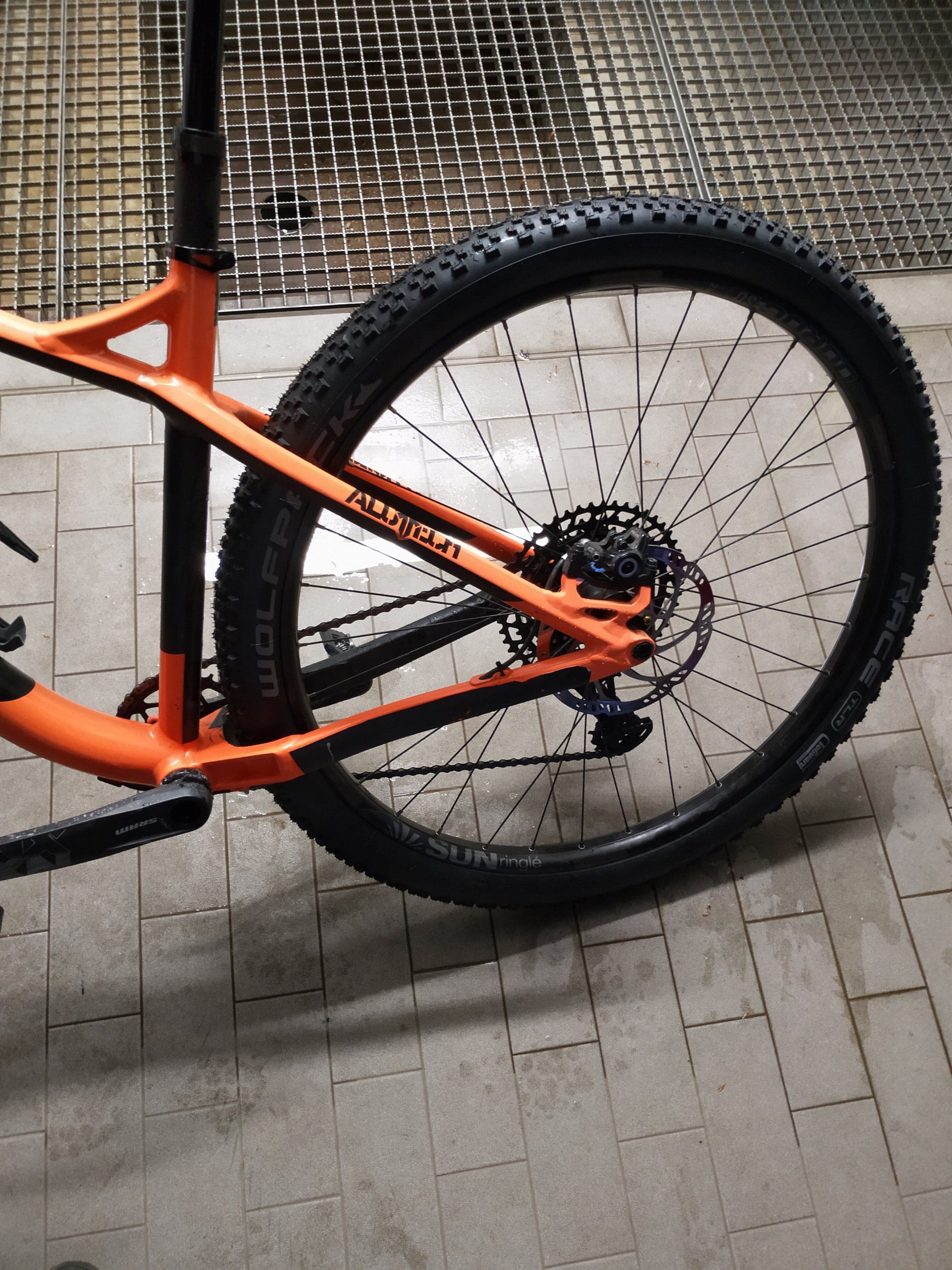

Hätte das Alutech nicht so wenig Platz am Hinterrad, dann wäre wohl das Cheaptrick aus dem aktuellen Lagerbestand meine erste Wahl geworden :D

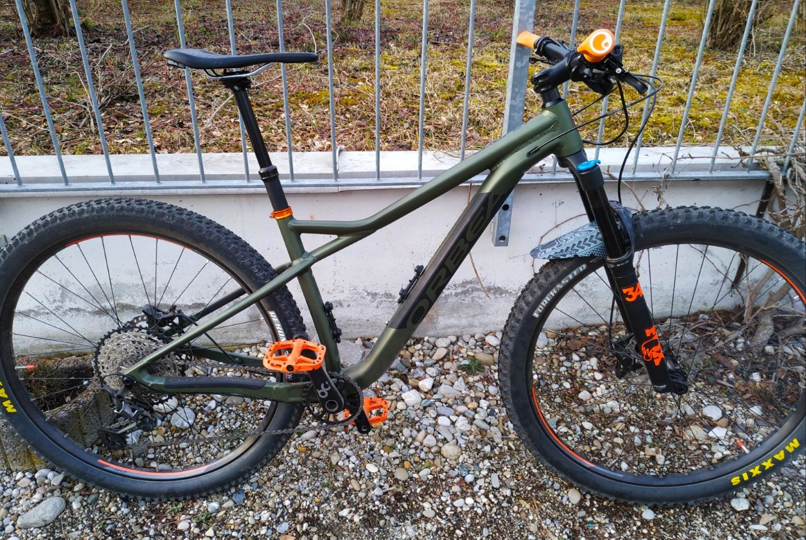

Bin jetzt zu einem anderen kleinen Bikeladen und werde mir dort wohl ein Laufey holen (sobald das lieferbar ist). Entweder als Frameset oder als H-LTD. Das Bike scheint alle meine Wünsche zu erfüllen. PLV stimmt auch. Und die Lieferzeit wurde bereits auf Mitte September korrigiert.
Da unsere beiden Kids bereits ein Orbea fahren und ich mit der Qualität zufrieden bin hoffe ich das es mich auch in Sachen Gewicht nicht enttäuscht...
So, die Entscheidung steht und das Orbea Laufey H-LTD soll es werden (lieferbar theoretisch bereits Ende Juli, aber kein Frameset). Nun stellt sich die Frage ob denn auch die Geometrie passt. Brauche ich bei 176cm + Schrittlänge 84cm nun ein M oder L?
